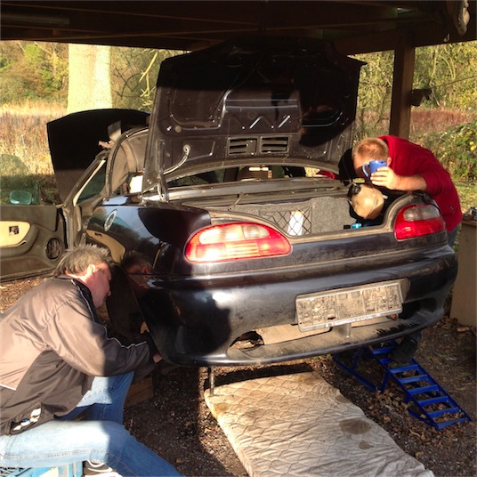

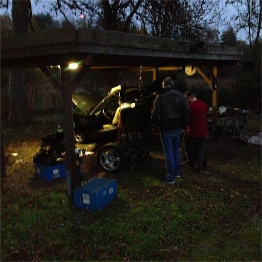

Leute , es gibt Tage die man so schnell nicht vergißt ! :up:
Und der heutige Tag nimmt definitiv einen der vorderen Plätze ein , in der Bestenliste in "the damn shit best garage in town" , hahaha ...
Aber der Reihe nach ...
Am Samstag Abend hatten Jan und ich noch ein Gespräch, in dem er mit sagte , das er nicht davon ausgeht, das wir den Motor da an einem Tag rausgfuddelt bekommen ... :?
Ich : "na klar !" :mrgreen:
Nach dem Thorsten mir allerdings kurz nach der Ankunft sagte, das er seinen Motorkran "vergessen" hatte, dachte ich auch ... "oha , dat waard bannich eng"
Und somit schauten wir schon besorgt zu den Balken des Carports hinauf ... :lol:
beliebte Position 2.jpg [ 93.91 KiB | 25026-mal betrachtet ]
Es wurden, wie so oft besonders schöne Positionen unserer Alabasterkörper unter dem Mistbock eingenommen. Hier Jan , beim " das muss ab , det Dingens " ...
beliebte Position 3.jpg [ 125.84 KiB | 25026-mal betrachtet ]
geht vielleicht.jpg [ 120.87 KiB | 25026-mal betrachtet ]
Man glaubt es kaum , aber ich hab tatsächlich wat helfen können ...
Thorstens Belustigung sieht man Ihm an , als ich mit dem Seilzugmechanismus kämpfte ... :lol:
geht alles.jpg [ 95.57 KiB | 25026-mal betrachtet ]
Der Wahnsinn vorn und der Blick auf die grüne Hölle im Hintergrund , die ich immer noch nicht wirklich kleingekriegt hab ... :evil:
Aber ich kann mich kaum dran erinnern , jemals soviel unterm Carport gelacht zu haben ! Vor Allem, als der Balken doch knirschte, die beiden sich das aus der sicheren Entfernung anschauten , die ein oder andere Kleinigkeit doch nich so flutschte und in´n Dutt ging , egal ... das war heute ganz großer Sport , in einem Wahnsinnsteam ! :up:

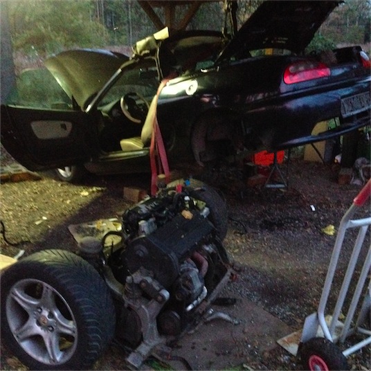

Und wenn ich den Gang rausgenommen hätte, hätten wir nich die Sackkarre zum Bewegen des Gerödels benutzen müssen ... aber mit 3 Mann gings ...
Somit ist das Geraffel jetzt in der "Serviceposition" angekommen ...
Meine Frau kam kurz runter und sah sich das Produkt unserer harten Arbeit an und sagte mir durch die Blume , das das ja wohl kaum ein dauerhafter Zustand bleiben könne , oder ? :evil:
" Na ja , oooch , öhhh, nich wirklich , bald , demnächst, ziemlich sicher .. usw. um Ihr dann doch zu beichten , das Ihr Winterparkplatz doch erst wieder im nächsten Frühling zur Benutzung freigegeben werden kann ... :angel: :lol:
nach nem glorreichen Tag.jpg [ 103.94 KiB | 25026-mal betrachtet ]
Am Ende bleibt zu sagen , das uns heute einfach nix hat stoppen können ! :up:
Und wozu brauch ich ne Bühne , hab doch ein Carport ... :angel:

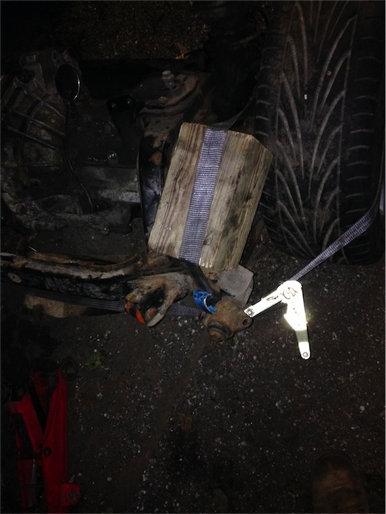

aber hier : durchgehangen hats doch , ähhh , nich bedenklich ( äh, doch ! :mrgreen: ) , aber hörbar ... 8-)
es knirscht.jpg [ 86.84 KiB | 25026-mal betrachtet ]

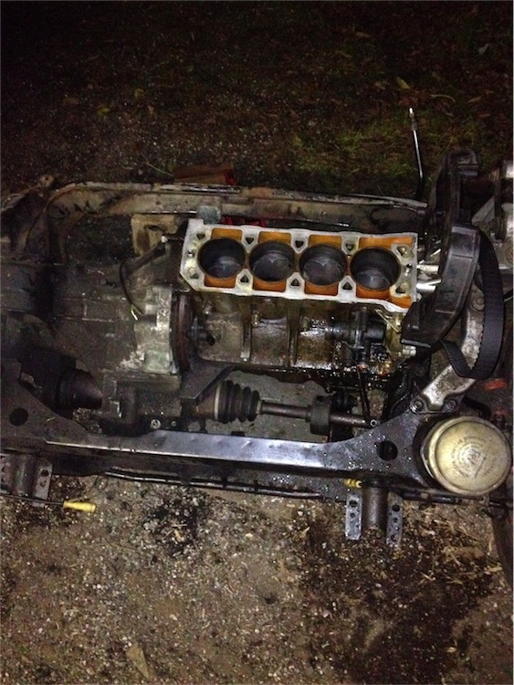

So 9. Nov 2014, 23:40
Der Ablauf erinnert mich daran, daß wir mal an meinem damaligen Käfer die Kupplungsdruckplatte ausgetauscht haben, weil einer der Ausrückhebel abgebrochen war. Ich konnte zwar (nach Anfahren im ersten Gang mit dem Anlasser) auch ohne Kupplung schalten, weil mein erstes Auto 1968 ein nicht synchronisierter Lloyd 600 war, aber es war halt lästig. Also einen Flaschenzug gekauft, der laut Aufdruck 1.000 kg tragen sollte - in anderen Läden war nur bis 250 kg ausgezeichnet ;) - und in den Wellblechcarport gefahren, dessen Dach auf einer Eisenbahnschiene lag. Daran haben wir den Flaschenzug mit einem herumliegenden etwa 8 mm dicken Stück Metall aufgehängt, das Käferheck befestigt, das Seil an die Stoßstange des Opel Rekord meines Helfers und ein Stück weggefahren, bis der Käfer hoch genug hing. Der Wechsel der Druckplatte ging dann zügig voran, und wir waren recht fröhlich, bis wir den Wagen wieder auf seine Räder gestellt hatten und den Flaschenzug abbauen wollten. Da merkten wir nämlich, daß das alles tragende Stück Metall kein dicker Draht, sondern ein Stück Benzinleitung, also ein Messingröhrchen war. :konfus:
Man nennt so etwas wohl auch einen Bodenseeritt. :puh: :lol:

Habt ihr den Wagen wirklich hinten hochgezogen am Carport?
Nu schnell den Motor tauschen und das Geraffel wieder retour under den MG schrauben. Hoffe da waren keine Schrauben am Hilfsrahmen abgerissen und ihr wisst noch so grob, was wohin gehört :roll:
Mo 10. Nov 2014, 00:45
Hey Peter , Hilfsrahmenschraube abgerissen : 2 Stck ... Kotzogrande :evil: , hab ich fast ohne Kraft abgerissen ... Schrott ... Mistdinger ... :down:
und ja, die Kiste hing kurzzeitig , mit dem Arsch am Flaschenzug , nu haben wir die Kiste auf Böcke abgesetzt ...
Wahrlich ein Qualitätscarport ... :lol:
Ich hab also genug zu tun ... haha ...
Das wird sich jetzt allerdings alles ein bißchen hinziehen, es gilt den Hilfsrahmen für die nächsten Jahre wieder fit zu machen und Teile besorgen und Motor umbauen ...

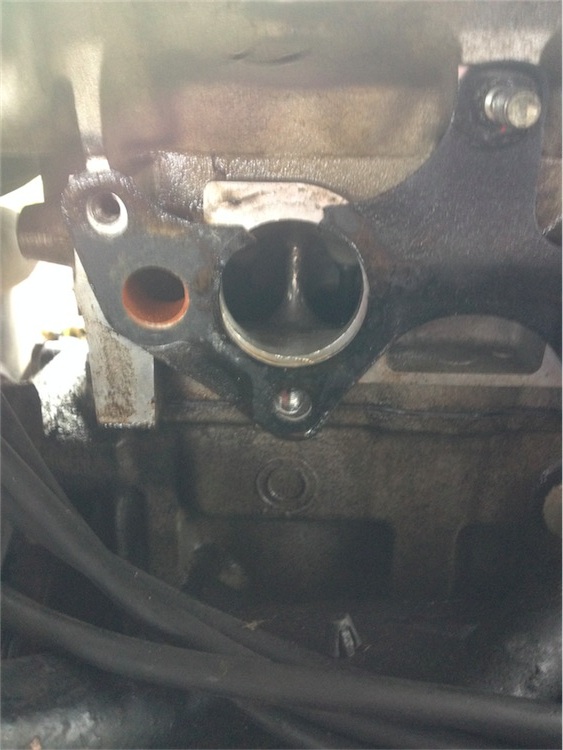

Hab mich heute an den den VVC gemacht und alles abgeschraubt , was ich nicht mehr brauch ...
Da habe ich natürlich auch den Grund für meinen Standgaszirkus gefunden ...
aha ....jpg [ 113.66 KiB | 24967-mal betrachtet ]
Da hat er wohl Nebenuft gezogen, da fehlte einfach ein Stück der Dichtung ... :evil:
Egal , nu is sowieso vorbei ...

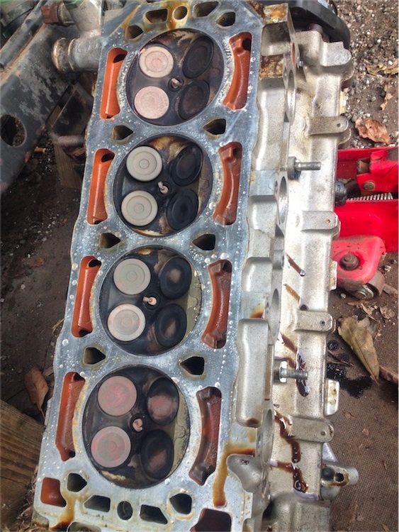

Leider weiß ich nich, warum er da so heftig HGF (?) , Öl im Wasser , Wasser im Öl , hatte , denn an der MLS Dichtung kann man ja nicht erkennen , ob Sie kaputt is , sieht halt heil aus ... und Farbe sieht auch schräge aus , dabei hab ich nur Wasser drin gehabt ...
Salamander.jpg [ 202.66 KiB | 24967-mal betrachtet ]
Und warum die Ventile so Weiss aussehen , könnt mir auch mal jemand erklären...
Deutet das auf ne schlechte Verbrennung hin, oder wie ?
Allerdings hat der Kopf keinerlei Eindrücke auf der Planfläche , das is doch schon mal Klasse ...

ach hier , ich Dussel, das Photo von den Ventilen ...
warum sind die Weiss.jpg [ 210.58 KiB | 24959-mal betrachtet ]
Mo 10. Nov 2014, 19:05
Meiner bescheidenen Meinung nach kommt das von der Verbrennung eines zu mageren Gemischs; dazu passt gut das fehlende Stück Dichtung, das dem Motor Nebenluft beschert haben kann.
Di 11. Nov 2014, 01:13
na siehste , klar , macht Sinn !
Danke Reinhold ! :up:
Di 11. Nov 2014, 11:18
Beiträge: 151
Wohnort: München
Die Dinger laufen immer eher auf der mageren Seite, vor allem mit MEMS-Steuergeräten.
Fast alle Köpfe die ich abgenommen habe, haben so ausgesehen:
Mein alter VVC-Motor übrigens auch, und der wurde definitiv nicht einkaufswagenmäßig bewegt.
M.E. nicht weiter schlimm, aber durchaus sinnvoll, sich im Rahmen von Tuningmaßnahmen zu überlegen das Gemisch anzufetten.

( Ich hab immerhin nen Weg gefunden die Kurbelwellenschraube vom VVC abzubekommen: ich hab mit meinen LKW Straps die Felgen am Hilfsrahmen festgebunden und somit das Differential festgesetzt. Hat geklappt , Schraube is los ... :up:
Und nu gehts morgen weiter :
fast alles ab.jpg [ 180.3 KiB | 24846-mal betrachtet ]
Frage : wenn ich da jetzt drauf schau, mach ich um Motor und Getriebe nen LKW Straps und zieh ihn nach oben raus , oder zieh ich den Hilfsrahmen nach oben weg ...und der Rest bleibt unten liegen ... oder wie ?
Ich hab auch keine Schrauben an den Antriebswellen sehen können , ähem , sind die nur draufgesteckt , oder wat ?
Manschette an der Motorseite ab und dann an beiden Seiten an der Motorseite rausziehen ? :?:
Nu wirds spannend !
Ich bin kurz davor den größtmöglichen Schaden/Unsinn anzurichten ... :lol:
festgezurrt.jpg [ 130.19 KiB | 24846-mal betrachtet ]
Di 11. Nov 2014, 21:27
Gut dass du den Gang drinnen gelassen hast... :roll: :lol:
die Antriebswellen sind motorseitig nur gesteckt. Als ich im letzten Jahr den Radträger ausbaute, kam mir die Welle schon fast entgegen.
Di 11. Nov 2014, 22:52
hehe, klar Jan , ABÄ : Motor oben raus , oder Rahmen drüber weg hieven , komm , sach an , wo Du mal gerade online bist !
oder alle Schrauben lösen und sehen , was als Erstes unten raus klötert ?
Oder jetzt erst mal Getriebe vom Motorblock trennen ?
Na ? 8-)
