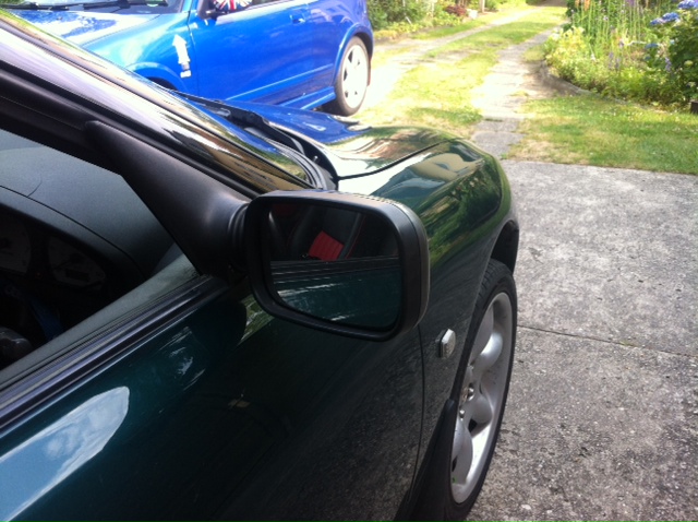

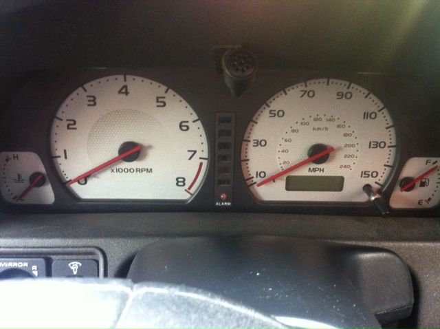

sooo hab heute mal wieder das Wetter und mein frei genutzt und weiter aus meinem MKI einen MK1,5 gemacht :D
Mittelkonsole war ja schon länger drin...
Der Digitaltacho hatte im Winter Einzug gehalten...
Heute kam der "neue" Kabelbaum für die Spiegel rein und die elektrischen Spiegel dran...

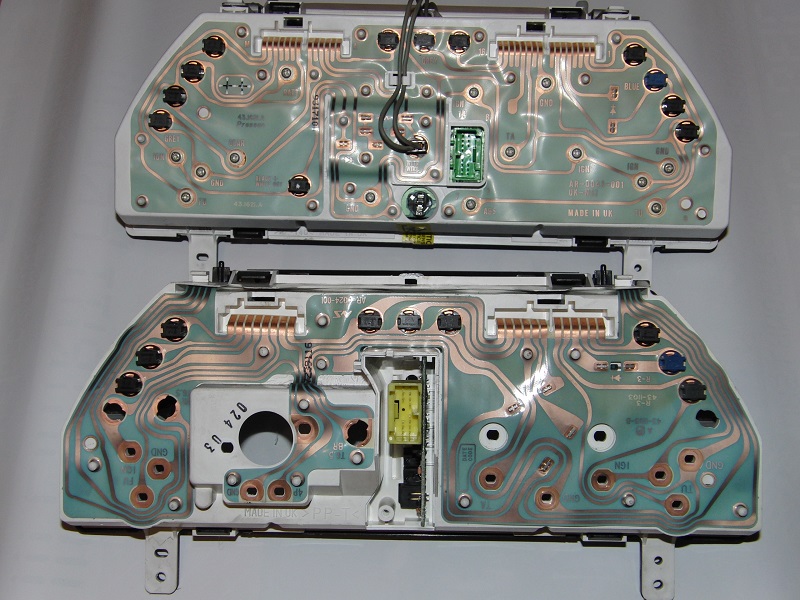

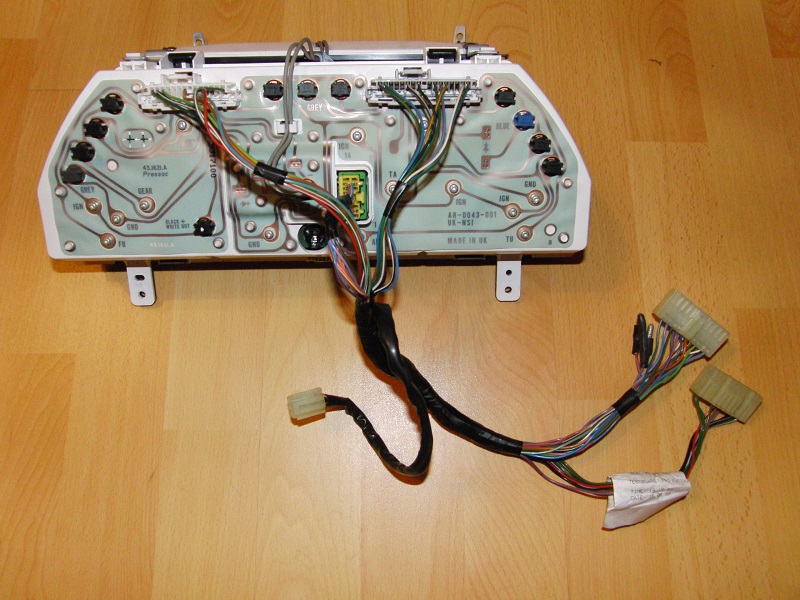

Grad nochmal hin und her geschaut die YMG113610 kannst auch nehmen um sie als Kabelbaum anzupassen.
hab nochmal fix paar Bilder rausgesucht die ich damals gemacht hab....
Dateikommentar: Unterschiede Digital oben / Analog unten
CIMG4511kl.jpg [ 235.02 KiB | 38720-mal betrachtet ]
Dateikommentar: eigentlich ist alles gut beschriftet
CIMG4513kl.jpg [ 183.88 KiB | 38720-mal betrachtet ]
Dateikommentar: So schaut es am Ende aus
CIMG4571kl.jpg [ 221.43 KiB | 38720-mal betrachtet ]

Was die Spiegel angeht braucht man einen neuen Tachorahmen (Rhd und LHD sind unterschiedlich)
Den Schalter für die Verstellung und einen passenden Stecker für selbigen.
Die Spiegel unterscheiden sich im Gegensatz zu den manuellen zwischen rh und lh da sie leicht geneigt sind.
Weiterhin gibt es einen kleinen Unterschied zwischen Rhd und LHD was den Winkel der Verstellung angeht
Da ja die Position des Fahrers einen anderen Blickwinkel in die Spiegel bedingt.
Die Spiegel selber haben einen 6poligen Stecker (Masse/Heizung/4 Richtungen )
Diese können beliebig ersetzt werden.
Ansonsten Kabelbaum stricken und im Sicherungskasten statt der spiegelheizung aufklemmen.
Eine Abdeckung für die Öffnung der manuellen Verstellung gibt es nicht, eigentlich müsste man das Spiegeldreieck mittauschen.
Wichtig wer den Wechsel machen will testet erstmal bei einem Fahrzeug aus ob euch der Ausblick nach hinten in den elektrischen Spiegeln gefällt. Nach meinem Empfinden her sieht man in den manuellen spiegeln mehr.

da die Löcher zum festschrauben vorgegeben sind an den Spiegeln kannst du die elektrischen nicht einfach so auf die andere Seite bauen.
Ist mir auch erst aufgefallen als der erste Spiegel dran war... auf den Spiegeln steht auch ganz klein L und R drauf...

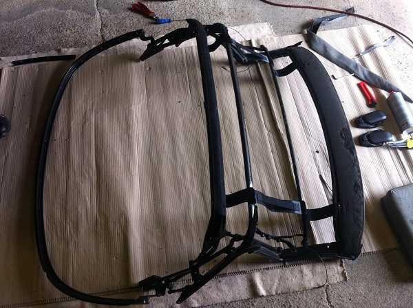

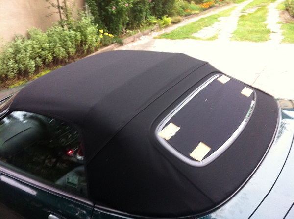

so der Umbau ging weiter...
da noch ein TF Verdeck im Keller lag wurde das mit einem neuen LE500 Verdeck samt Glasheckscheibe bezogen
und im selben Atemzug die Türdichtungen auf TF getauscht sowie auch eine T-Bar mit Boxen eingebaut...
Langsam wird auf dem MK1 schon ein MK2,5 :D
Dateikommentar: das alte MGF Verdeck

Dateikommentar: das neue LE500 Verdeck ist drauf
