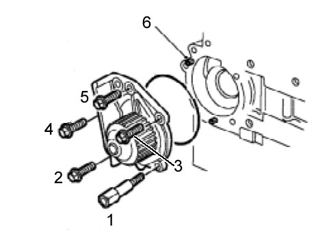

Und: hab ne Piper 270 bestellt und krieg diese beschissene Wasserpumpe nich raus ! Kein Platz, ich kotz !
Ich hab allerhöchsten Respekt , vor denen, die diese im Motorraum mal kurz rausfriemeln.

Wasserpumpe raus? Kein Problem :lol:
wapu.jpg [ 40.74 KiB | 35625-mal betrachtet ]
Schraube 1: 13-er Ratschenringschlüssel, von unten angesetzt
Schraube 2: ¼" Knarre mit kurzer Verlängerung und 8-er Nuss, auch von unten
Schrauben 3 und 4: Knarre mit 30 cm Verlängerung durch den Schlitz zwischen Karosserieblech und Motorträger (der Alu-Ellbogen)
Schraube 5: ¼" Knarre mit kurzer Verlängerung und 8-er Nuss, von oben, die Schraube musst du erfühlen
Schraube 6 (die fieseste) steckt von hinten durch die hintere Zahnriemenabdeckung in der Wasserpumpe. Auch ein 8-er Kopf. Da kommt man am besten ran, wenn man fix den Ausgleichsbehälter losmacht und zur Seite führt. Dann mit nem 8-er Ratschenringschlüssel die Schraube lösen.
Alle Schrauben (außer der 1) drehen relativ leicht durch, wenn sie gelöst sind. Bei 3 und 4 ist das kein Problem, die gehen mit der langen Verlängerung gut zu drehen. Bei 2 und 5 einfach ne 8-er Nuss mit kurzer Verlängerung draufstehen und drehen, bis man mit den Fingern drankommt. Bei der 6 geht es meist nur mit den Fingern, ist ne ziemliche Verrenkerei. Die Wapu sitzt dann gerne recht fest. Ein paar vorsichtige Schläge lösen das Teil aber recht flott. Rausnehmen und wieder einsetzen dann nach/von unten.
Beim Einsetzen keine Dichtmasse verwenden, sondern nur den Gummiring. Der fällt aber gern runter, ich fixiere den immer mit zwei kleinen Tropfen Teroson Liquid blau, aber nur ganz wenig in der Nut. Wenn die Schrauben sich schlecht drehen lassen (vor allem die Nr. 6), jage ich die vor dem Zusammenbau flott durch den Gewindeschneider, dann kann man die mit den Fingern bis ganz zum Ende reindrehen und hat weniger Gefummel. Anziehen nur ganz vorsichtig, was man aus dem Handgelenk mit dem Schraubenschlüssel oder der ¼" Knarre hinbringt reicht aus. Keine Gewalt, dichter wird’s dadurch nicht.

Die Nr.6 ist wirklich besch..eiden erreichbar. Beim TF hab ichs auch mit demontiertem Wasserbehälter nicht über die Serviceöffnung hingekriegt. Habe durch Peilen durch den Radkasten und von unten her eine Nuss mit zwei langen Verlängerungen angesetzt bekommen und dann von unten losgedreht. Wer seinen Unterarm trainiert hat, hat allerdings die Arschkarte, weil er sich dann böse den Unterarm gegen die Antriebswelle klemmt.
