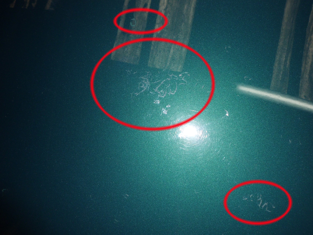

Am meisten aufgehalten haben die Rostentfernungsarbeiten an der Karosserie, aber auch hier ist jetzt alles verspachtelt, geschliffen und grundiert.
Radlauf grundiert.jpg [ 504.66 KiB | 11300-mal betrachtet ]
Wollte die Arbeiten im Smart Repair Stil erledigen, doch ich bin mir da etwas unschlüssig, da die Motorhaube schon einige Lackabplatzer vom Klarlack hat. Evtl muss hier doch noch der Profi ran.
Lackplatzer.jpg [ 643.73 KiB | 11300-mal betrachtet ]
