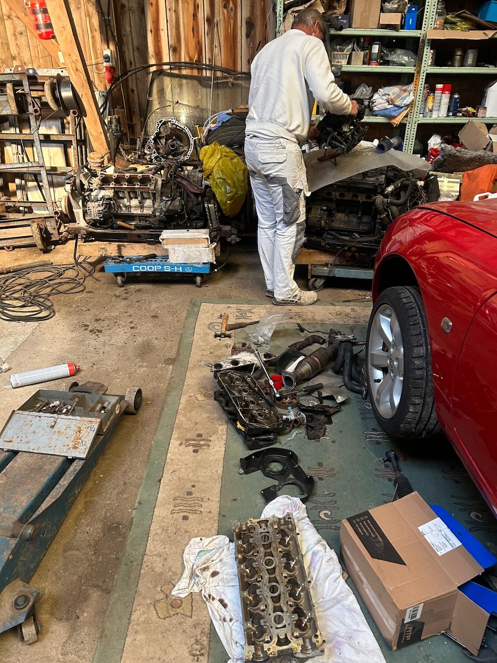

Es geht wieder los... FUUUUCK :(
Mein Winterauto hat zwar gerade Tüv gekriegt, hat aber ganz klar seinen Unwillen gezeigt, mich "sicher" durch den Winter zu bringen.
Maximal inkontinent. Man vermutet sogar als Maximalgau nen Riß im Block. Wasser marsch, als ob ein Deich bricht. Kack ...
Ich wollt zwar an den Roten gehen,
WhatsApp Image 2024-04-24 at 05.13.05.jpeg [ 656.82 KiB | 101964-mal betrachtet ]
aber seit gestern lieg ich drunter. :?
Zuerst dachten wir die Wapu is durch, aber bei den Wassermassen ?!
Und die sieht ok aus ...

Was sieht an der Pumpe ok aus ? Als Fundstück vom Deich sieht sie gut aus aber für mehr irgendwie nicht was ist das grüne an der Pumpe ?
Fr 25. Okt 2024, 16:10
Beiträge: 1928
Todde, das ist wohl Sammys grüne Dichtmumpe !
Na ja, mal sehen ob das jetzt dicht ist/bleibt.
Fingers crossed.
Fr 25. Okt 2024, 19:26
Beiträge: 1928
jim_knopf123 hat geschrieben:
Ich mein damit, das die Dichtung da noch an Ort und Stelle war. Das Einzige was man fühlen konnte, war das die Welle axial da minimal Spiel hatte.
Deshalb hab ich die Neue eingebaut.
Is ja nur ein Jahr her, als wir die Möhre das letzte Mal offen hatten. Mit neue Laufbuchse, Kolbenringe; Hydros und all dem anderen Geklöter.
Tja nu...
Hat nich wirklich lang gehalten.
Wolln wir doch mal sehen, ob der fahrende Springbrunnen da nachher wieder anspringt.

Moinsen, der Grüne ist nicht mehr inkontinent. Die Wasserpumpe wars. Sauber.
Aber nu läuft der im Standgas bei bummelig 2500 Umdrehungen... Nebenluft zieht der aber nich. Mit Bremsenreiniger alles am Eingangstrakt eingesprüht. Leerlauf bleibt stabil zu hoch...
Nix verändert, wieder zusammengebaut. Nix geht mehr ...
Lima lädt auf einmal auch nicht mehr. Batterielampe leuchtet auf. Das versteh einer ...
