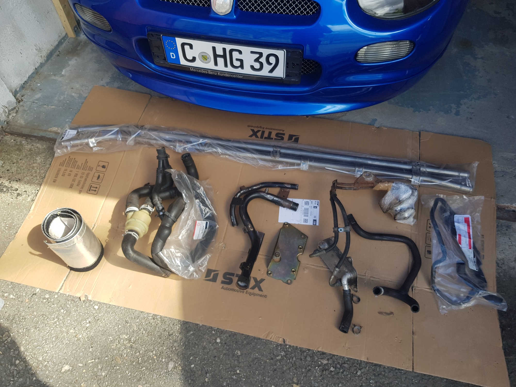

Wie fahrt ihr euren VVC / Trophy kalt?
Hintergrund:
Der Trophy macht nach abstellen in der Garage deutliche Knackgeräusche, dort arbeitet es mächtig. Kein Vergleich zu meinem MGF Mk1 MPI. Ich habe bedenken, dass es über kurz oder lang die ZKD zerschert.
Öltemperatur ist recht hoch bei ~100-110°C (Zeiger steht auf der "1" oder zwischen der 1 und 2 der "120°C" Öltemperturanzeige. Auch hier ist mein MGF Mk1 MPI kühler unterwegs und ich bekomme den Wagen mit voll aufgedrehter Heizung auf den letzten Kilometern in der Stadt runtergekühlt. Beim Trophy keine Chance.
Bei motivierter Fahrweise im Trophy steigt die Wassertemperaturanzeige auch in die Nähe des 1/2 Striches im Tacho. So etwas kenne ich vom Mk1 MPI nicht.
Außerdem fällt mir auf, das der Seitenlüfter vom Trophy seltener läuft. Lagebedingt muss ich mit beiden MGFs rangieren um sie in die Garagen zu bekommen. Dabei wird es aufgrund geringer Geschwindigkeit warm im Motorraum. Beide MGFs kühlen dann aktiv mit dem Seitenlüfter. Der vom Trophy geht aber wesentlich zeitiger aus; wenige Sekunden nach ausstellen der Zündung. Der Mk1 läuft bis zu 2 Minuten nach.
Alles in allem gute Gründe das PRT und den TF160 Ölkühler sicherheitshalber zu verbauen. :puh: Habe dazu auch schon alles da und warte nur auf bessere Neuteile.... sofern noch verfügbar.

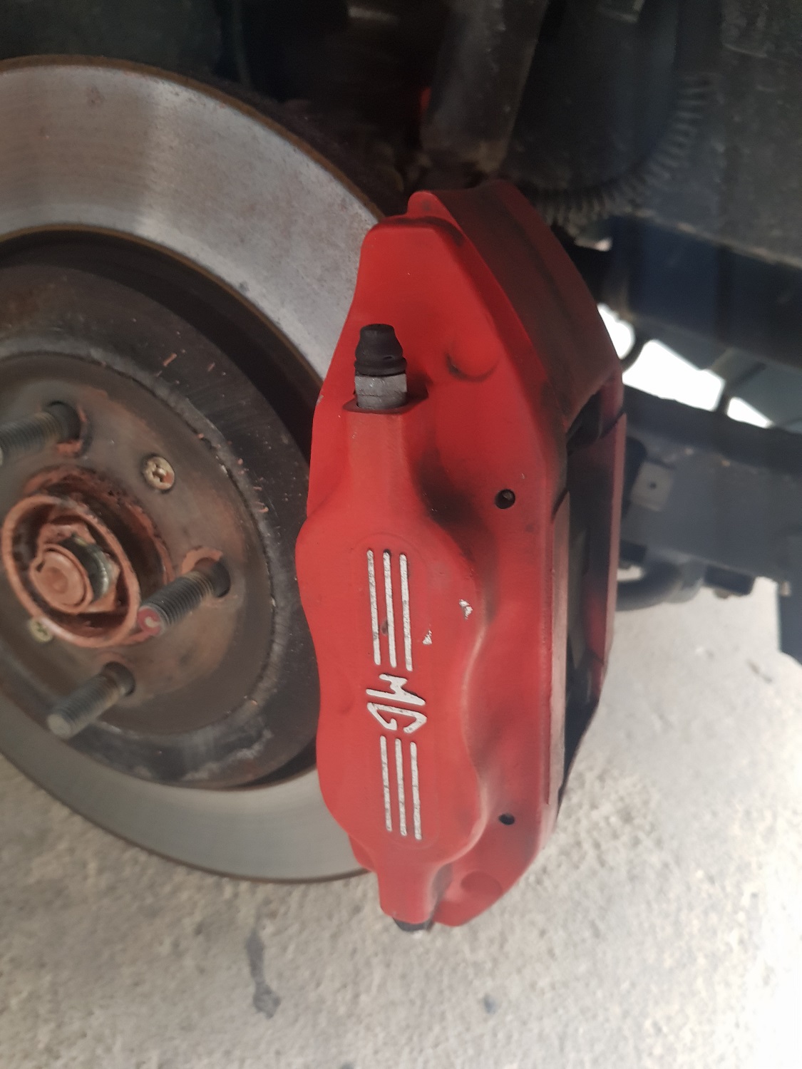

ich hätte nochmal eine Frage zum Trophy. Der hat ja die 4 Port Bremse die irgendwie gern ihre rote Farbe verliert. Meine sehen gerade so aus:
20220317_164317.jpg [ 386.93 KiB | 20397-mal betrachtet ]
20220317_164406.jpg [ 326.28 KiB | 20397-mal betrachtet ]
Kann ich da mit normalen Bremsenreiniger bei oder muss man da was spezielles nehmen? Ich hatte irgendwo gelesen, dass die 4 Port Sättel empfindlich auf Felgenreiniger reagieren und man lieber Backofenreiniger nehmen sollte?
Ist da was dran?
