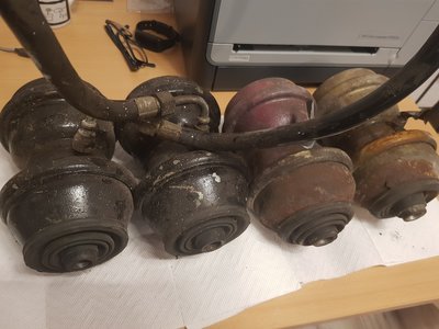

Hallo. Die Dosen sind gekommen.
Dosen 200Euro.jpg [ 800.4 KiB | 39441-mal betrachtet ]
Naja Prinzip Hoffnung ob eine oder zwei davon noch funktionsfähig sind... wobei man es denen von Außen ja nicht ansieht (?)

1 frage ja kann man etwas Druck auf dem Anschluss geben und schon plöppt der Alu Konus raus
2 wieder befüllen mit hydragas Flüssigkeit und den Anschluss verschließen kann nicht schaden Garage sollte reichen wegen gammel von außen Öl Papier oder sprühöl drauf
3 Eine Kappe auf dem Anschluss Schrauben und gut mit Dichtung
warum Die deiner nach England schicken ? Das machen hier auch Leute der Rosenverkäufer z.b.
aber toll sehen die Dinger wirklich nicht mehr aus aber das will ja nichts heißen

Das linke Paar wurde auf jeden Fall schonmal sandgestrahlt und lackiert.

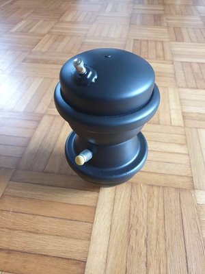

So sieht das im Idealfall aus (ich hoffe der Urheber findet das ok, ansonsten schmeiße ich das Bild wieder raus.
Ein Risiko besteht natürlich bei aufgearbeiteten Dosen immer, mich hat es auch erwischt, eine von 4, hinten rechts, die zweitschwierigste Dose zum Einbau, vorne geht das sehr viel leichter, aber egal.
Der F behält damit sein hervorragendes Fahrverhalten, besonders in Verbindung mit einstellbaren Konis.
Die kann ich bei mir innerhalb von 2 Minuten in der Härte einstellen, Zugang unter Frontklappe, sehr einfach und direkt, und Heckklappe, dafür muss das Gitter mit den beiden Kunststoffabdeckungen raus oder gleich die beiden Abdeckungen, und dann mit einem passenden Werkzeug direkt.
Solange es regased Dosen gibt machen, und irgendwann wird es eine Möglichkeit für neue Dosen geben ... ich bin Optimist.
