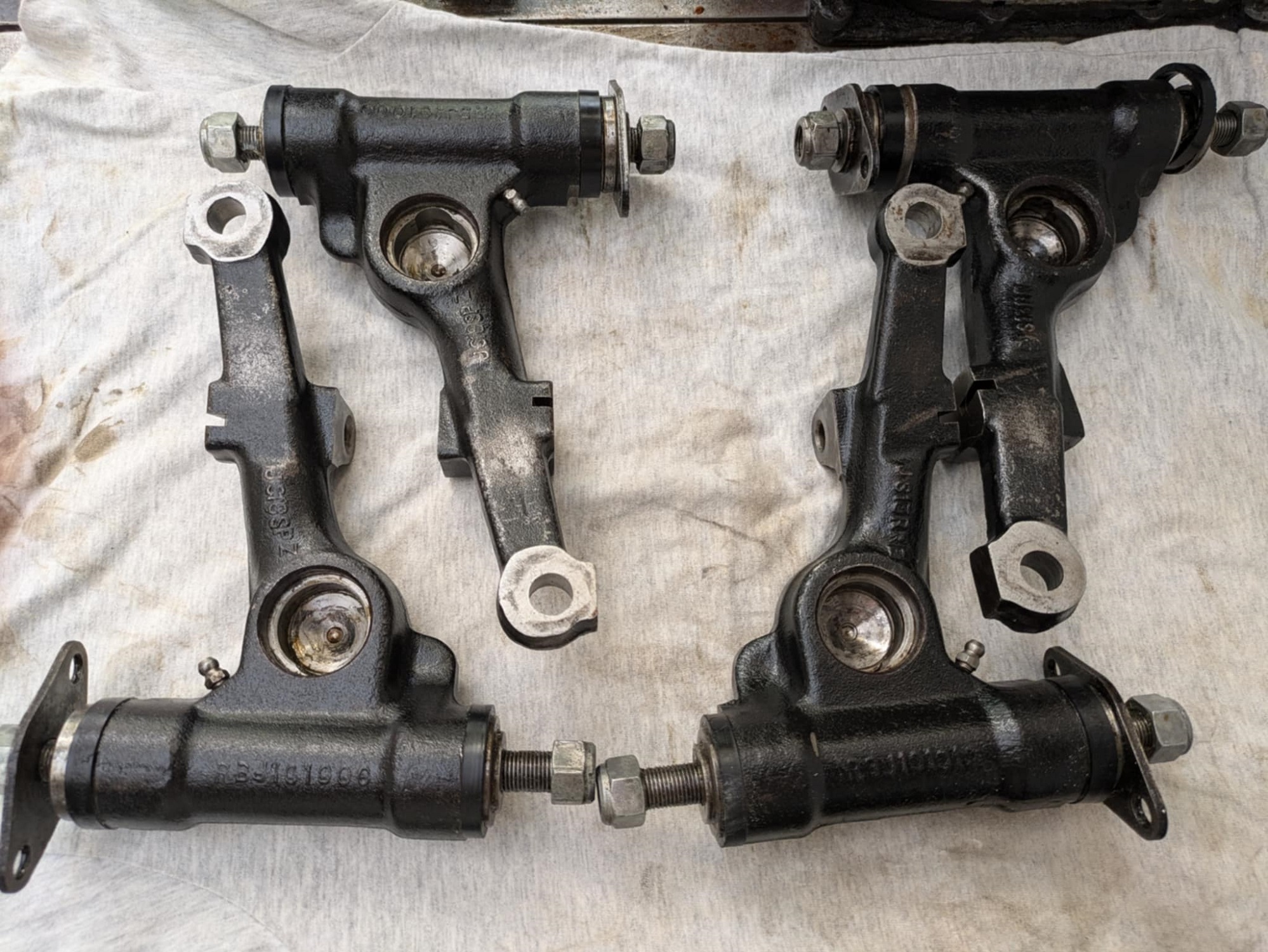

Heute kam die gebrauchten oberen Querlenker aus Spanien. Schauen alle soweit gut aus, nicht viel schlechter wie meine neuen.
Unbenannt.jpg [ 796.9 KiB | 23240-mal betrachtet ]
Ich konnte an keinen der Querlenker Spiel zwischen Bolzen und Querlenker ausmachen. Mike Satur hat hier ein Video gemacht was zeigen soll was schlecht ist. Hat da jemals schon jemand Spiel gehabt? Ist das nur Werbung oder steckt da was dahinter?
Ich überlege schon, ob ich es lasse die Mike Satur Oilite Sinterbuchsen einzupressen.
Ich werde die Tage mal die Querlenker anbohren und das M6 Gewinde reinschneiden wie es Mike für die Tieferlegungsknuckle vorsieht damit man schmieren kann.
