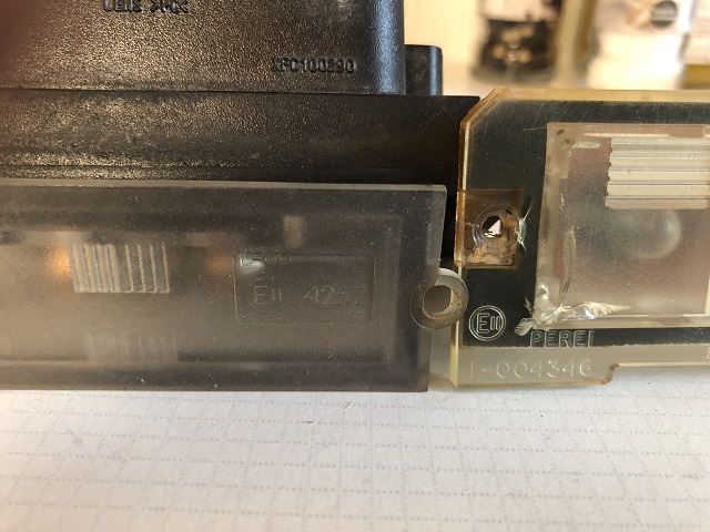

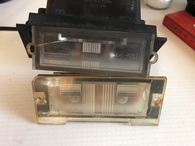

so bitteschön Dieter - einmal Vergleich Freelander zu MGF Kennzeichenleuchte
2020-07-29 17.27.03.jpg [ 118.34 KiB | 22057-mal betrachtet ]
2020-07-29 17.26.43.jpg [ 91.7 KiB | 22057-mal betrachtet ]

Danke, dann fällt Rover schon mal weg. :(
Aliexpress sieht mit Massangaben ganz gut aus. Werde da noch mal weiter suchen.
Wenn so eine Leuchte viel kleiner ist kann ich ja auch eine Trägerplatte aus 1,5er Plastik zurechtschnibbeln, wo dann die _neue_ kleine Leuchte in einen entsprechenden Ausschnitt reinpasst.
