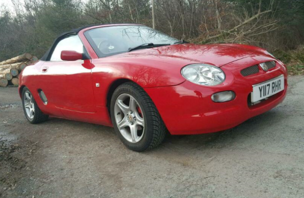

Guten Morgen,
ich habe mich gestern hier bei euch angemeldet. Mein Name ist Jochen, bin Ende 40, und offensichtlich äussert sich so langsam die Midlife-Crisis in automobiler Form.
Kurzum, mir ist ein 2002er MG-F "zugelaufen", der das Lenkrad auf der falschen Seite und aktuell auch noch englische Kennzeichen hat. Grundsätzlich sieht ja beides auf nem englischen Roadster sehr geil aus, aber den letzteren Punkt muss ich demnächst dann mal in Angriff nehmen.
Der Wagen sieht soweit völlig "original" aus. Gehe ich recht in der Annahme, dass es dann mit anderen Scheinwerfern (wenn überhaupt) beim Tüv funktionieren sollte? Auf welche Papiere muss ich denn beim Abholen achten? V5, CoC, Kaufvertrag sollte reichen?
Wo bekommt man wenn günstig Scheinwerfer für "hier"?
LG & schönes Wochenende (hier kommt grad die Sonne raus): Jochen

Wie weit steht der denn von dir weg? Wenn der im selben oder dem Nachbarkreis ist, kriegst du auch ohne HU ein Kurzzeitkennzeichen. Alternativ ein Händlerkennzeichen nutzen, wenn du jemand kennst.
Ansonsten bleibt nur, die Kiste am jetzigen Standort abnehmen zu lassen, dann Papiere und Kennzeichen bei deiner zuständigen Zulassungsstelle zu holen und dann direkt nach Hause fahren.

Letzte Rückmeldung des Verkäufers: Er hat doch eine Versicherung. Alles wird gut. Nächsten Sonntag kommt er dann nach Hause, dann Scheinwerfer, dann Tüv, dann Ummelden, wenn sonst nix dran ist.
Scheinwerfer bietet CoWaParts im Tausch gegen die alten für 300 Euro an, ist das akzeptabel?

Oh, und wo wir schon dabei sind: Habe jetzt jemanden gefunden der leider nur den rechten Scheinwerfer noch über hat. Wäre es (auch für den Tüv) denkbar, nur den rechten zu tauschen und den linken auf "Kontinent" runterzustellen?

Beim F kann man da nichts umstellen.

Bei ebay Kleinanzeigen Leute drin die einen F schlachten. Die würde ich wegen der Scheinwerfer anschreiben. Sonst wünsche ich dir viel Spaß mit dem Auto.

Na, da die Scheinwerfer, bzw deren Reflektoren, recht schnell aufgeben, würde ich gleich zu neuen oder CoWa-Style zu refurbisheden greifen. Refurbishen geht natürlich auch selber - dann bräuchtest du auch nur die Streuscheiben eines LHD-Fahrzeugs - aber dabei macht man schnell was kaputt und am Ende wird es spannend, ob sich der Scheinwerfer dann auch noch ordentlich einstellen lässt. Neue kosten übrigens auch nur etwa 330 € +Versand....

Streuscheiben umkehren und rechts und links tauschen.

Das Auto brauchst Du nicht auf den Kopf stellen. Es ist eine schnelle Lösung. Ich habe es selber ausprobiert und noch einige andere wie auch User bawo. Später kannst Du ja originale Streuscheiben einbauen oder kpl tauschen.
Gruß Bernd

Jetzt wo das Auto da ist, verstehe ich erst was du meinst. Ich dachte erst, die ovalen Scheiben der Scheinwerfer können unmöglich von links auf rechts passen. Grade gesehen daß die eigentlichen Streuscheiben innen drin sitzen und kreisrund sind. Top Idee, so wird's gemacht! Danke Dir, Bernd!
