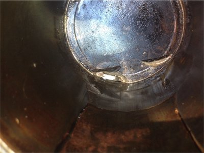

Laufbuchse war zu befürchten, siehe meinen Post vom 12.06. ;-)
Wenn du Glück hast, ist das Pleuel nicht krumm.
Ist halt so wenn man versucht, Wasser zu verdichten und die Batterie nach Vollladung so richtig gut im Saft steht :(
Wieder mal eine hochgelobte MLS undicht, und das mit massivem Wasserabgang. Die Laufbuchse ist nicht Ursache sondern Folge dessen, nur um Missverständnisse zu vermeiden :-)
So 17. Jun 2018, 08:25
Ach , jetzt versteh ich , das Wasser hat die Laufbuchse also von innen nach aussen aufgedrückt ...
Und die paar Tage nicht fahren, hat den Kolben schön vollaufen lassen , sonst hab ich das im Fahrbetrieb wohl weggebrannt ... allerdings war mir ein Wasserverlust vorher nicht signifikant aufgefallen ...
Alles klar , Peter ! :up:
Wieder was verstanden ...
Dann werd ich jetzt mal den Kolben samt Pleuel ziehen und dann schauen wir mal , ob man das sehen kann , ob das Pleuel einen weg hat ...
:roll:

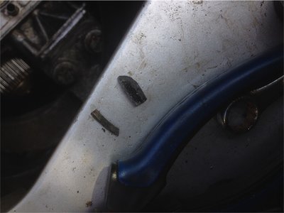

Hab heute morgen alles saubergemacht und fand den nächsten Gau im Zylinder 4 :
Hipp hipp hurrraaahhh.jpg [ 82.74 KiB | 25331-mal betrachtet ]
Diese süssen kleinen Racker stammen vom Mutterschiff , welches leider im Weltraum leckgeschlagen ist und nunmehr hilflos dahinrostet ... :arrow: ein Stück vom Kolbenkranz und ein Teil vom Kolbenring ! Volltreffer , is einfach alles im Arsch ... :up:

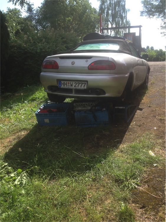

Tja , da steht er nu am am Deich ...
Is hier doch irgendwie keine Bravo Photo Lovestory ... :|
Ich hoffe mal nicht das das Happyend bedeutet , das ich für die nächste unbestimmte Zeit aufs Fahrrad zurück muss ...
Am Deich.jpg [ 95.7 KiB | 25331-mal betrachtet ]

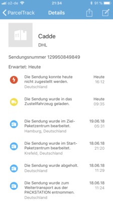

Jaaa, der Mykel hat nen Tracking-Code. Aber wie immer wenn es eilig ist, ist das Paket im Hamburger Ziel-Paketzentrum einfach so vom Radar verschwunden. :twisted:
Mi 20. Jun 2018, 12:57
Nach der Niederlage der deutschen Mannschaft , scheinen hier oben alle Logistiker und die gesamte Anzahl der Auslieferungssklaven kollektiv gekündigt zu haben , whatever ...
Und meine Güte ... DPD , TNT, UPS , DHL ...
Alles derselbe Mist ...
Auf jeden Fall hat sich heute keiner von denen hier blicken lassen ...
Das ist nicht witzig ...
Und einfach futsch ?? :shock: das darf doch nicht wahr sein ... Gibts hier kein Flammenwerfer Smiley :twisted:
