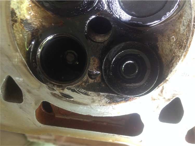

Der Kopf hat richtig Schwein gehabt ...
der Kreis , direkt in der Mitte links und rechts Ventilsitze sind die Ventilsitze unbeschädigt ...
Die Kinken ( Pfeile ) sind plan und somit brauch ich nur ein Ventil neu einschleifen ...

Allerdings sieht das beim Block ganz anders aus ...
Wenn das Pleuel einen weg hat , bin ich geliefert ... :roll:
