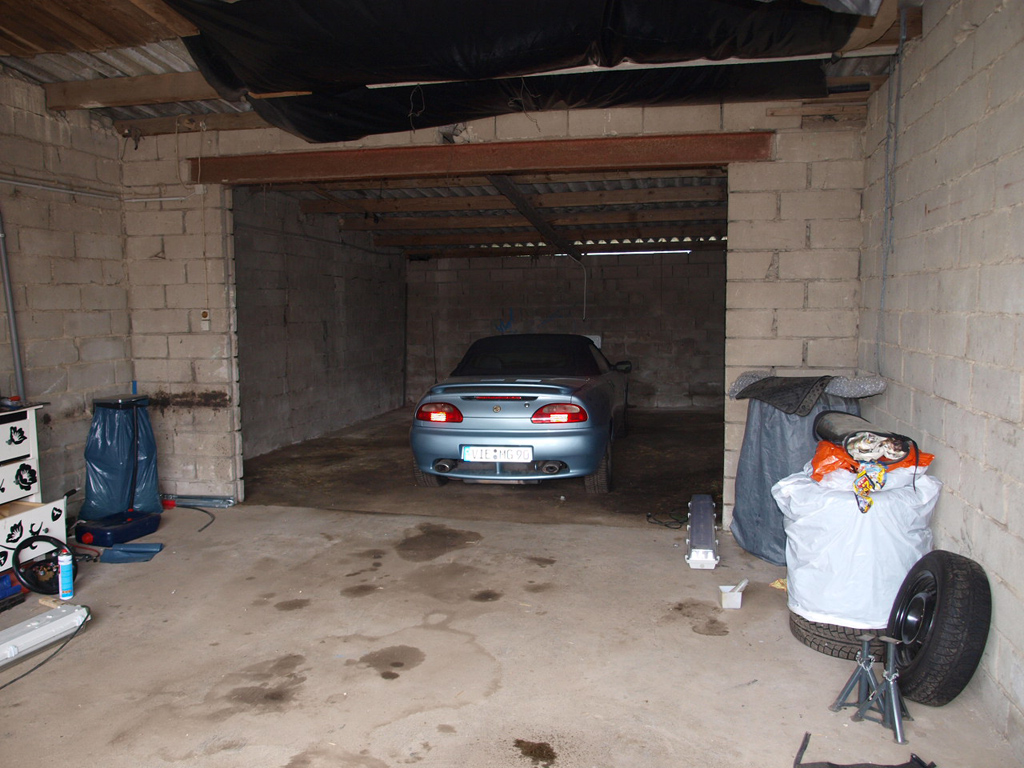

Seit Ende März stand mein Neuerwerb, der Wedgewood SE Steppy, liebevoll „Mrs. Peebody“ genannt, nun mit schwerer Inkontinenz in der Halle und wartete aufs Trockenlegen. Heute ging’s dann frisch ans Werk, da die Eifeltour leider wegen Mistwetter im wahrsten Sinne ins Wasser gefallen war.
1_halle.JPG [ 393.49 KiB | 10033-mal betrachtet ]

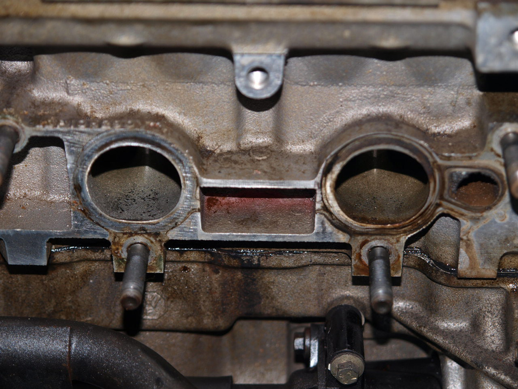

Zum Schluss lief innerhalb 30 km ein Liter Kühlmittel aus, Verdächtiger war die Einlasskrümmerdichtung. Hier das Mistteil noch am Platz:
2_plastik.JPG [ 379.81 KiB | 10033-mal betrachtet ]

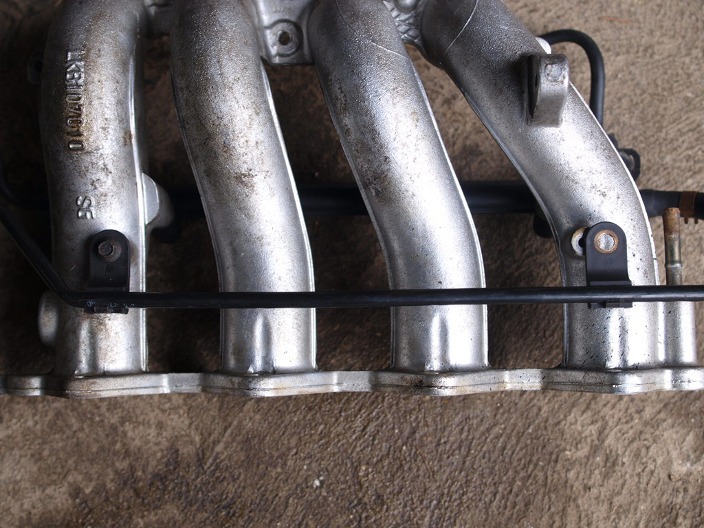

Da die Plastik-Drosselklappe sowieso weg sollte und eine passende (48mm, beim Steppy lohnt die 52-er nicht) schon bereitlag, hatte ich mich entschlossen, auch gleich die Ansaugbrücke gegen eine aus Alu zu tauschen. Vielen Dank hier nochmal an Peter H. für die schnelle Lieferung! :up:

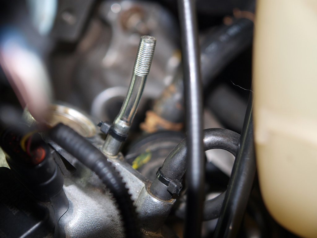

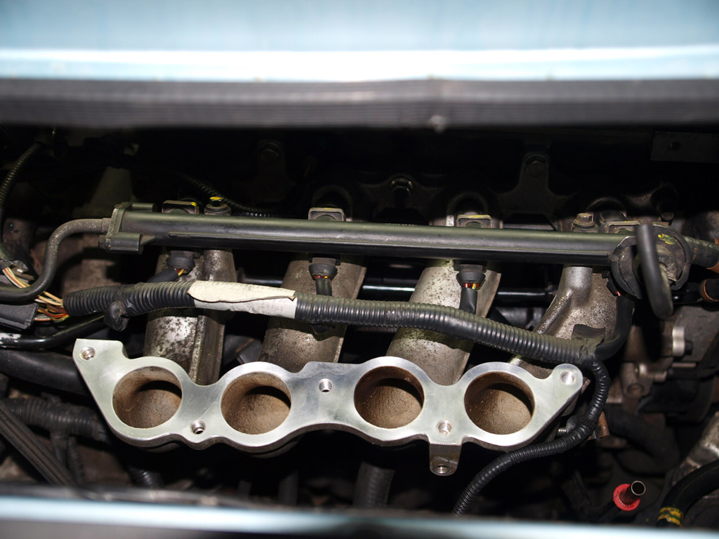

Nun war also alles vorbereitet und als erstes sollte die alte Brücke raus. Also alle Schrauben, Schläuche und Kabel ab, Schrauben gelöst und runter mit dem Ding. Was man dann sehen konnte, verdeutlichte nochmal das Ausmaß der defekten Krümmerdichtung - Kühlmittel in den Hohlräumen unter der Auflagefläche:
3_kühlmittel.JPG [ 449.47 KiB | 10033-mal betrachtet ]

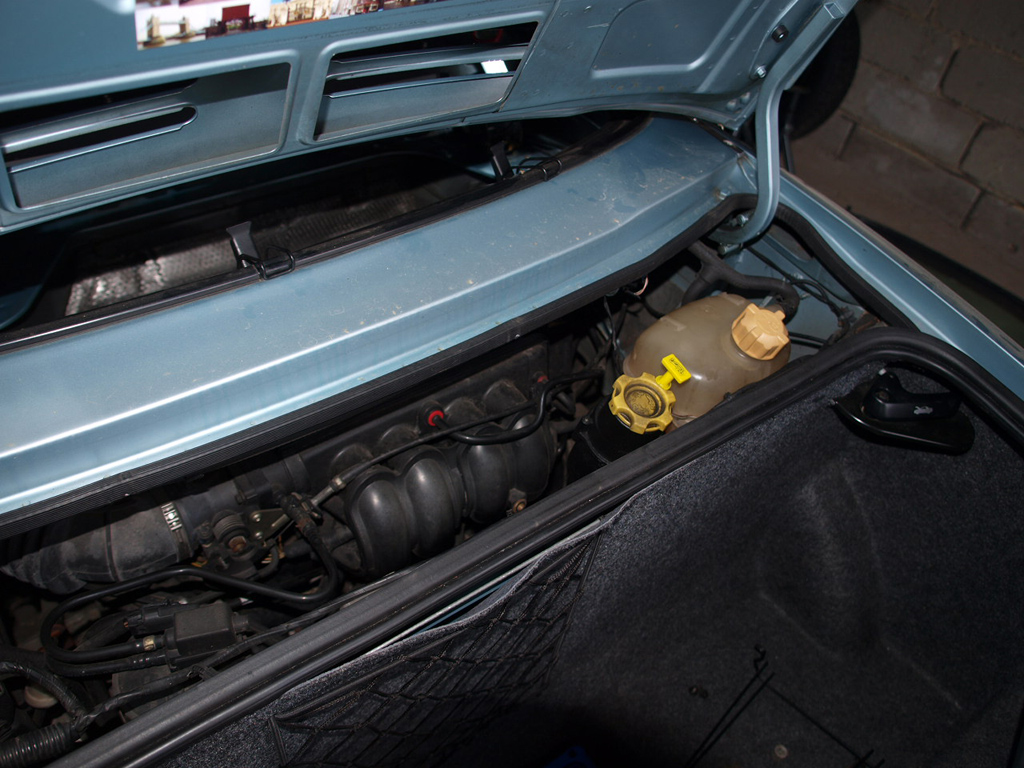

Dann das nächste Problem: Wie kriegt man das Teil bei eingebautem Motor raus? das letzte Mal hatte ich so eine komplett samt Zylinderkopf rausgenommen, kein Problem, aber wenn der Kopf im Weg ist … und hintenrum war auch nichts zu machen. Die Lösung war, den Aktivkohle-Kanister zu lösen und den Deckel vom Luftfilter zu entfernen, da kann man das Teil dann durchfriemeln, links am Motorblock vorbei. Vorher aber das Leerlaufregelventil und den MAP-Sensor abschrauben, sonst klemmt’s gewaltig.
Und nun war Platz da für diese schicken Teile:
4_alu.JPG [ 501.73 KiB | 10033-mal betrachtet ]

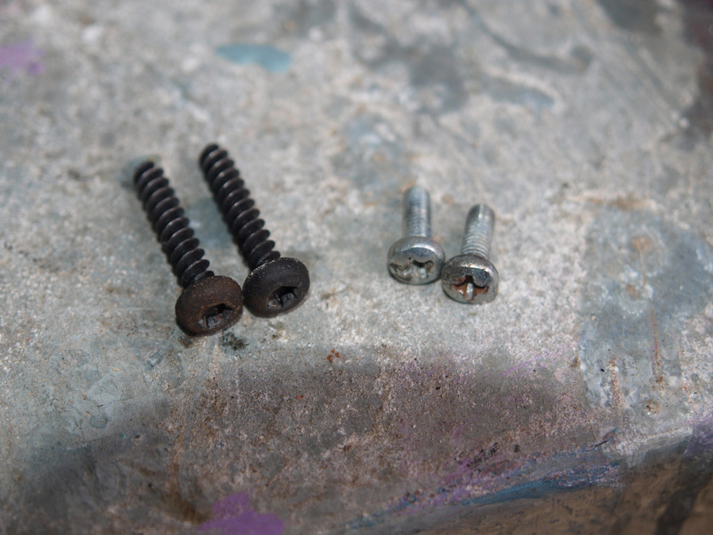

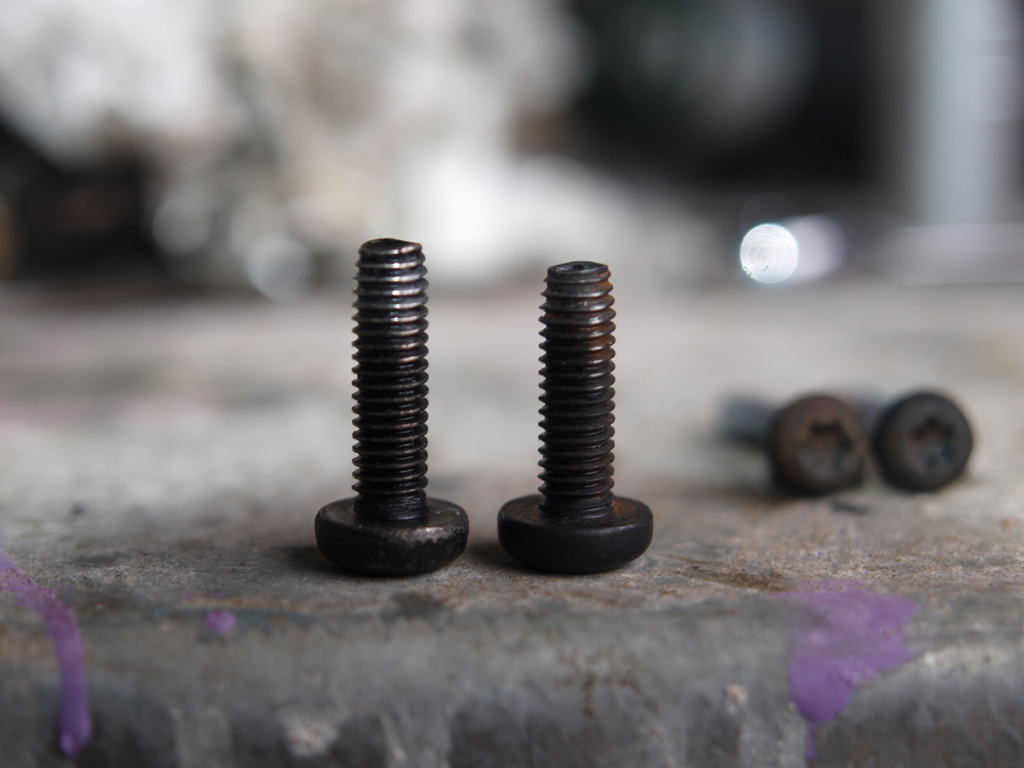

Bei den Sensoren dann gleich das zweite Problem: die Schrauben von der Plastikbrücke passen nicht bei der Aluversion. Beim Leerlaufventil sind die zu lang, hier hatte ich aber noch welche von ner alter VVC-Brücke liegen.
5_schrauben_iacv.JPG [ 247.44 KiB | 10031-mal betrachtet ]

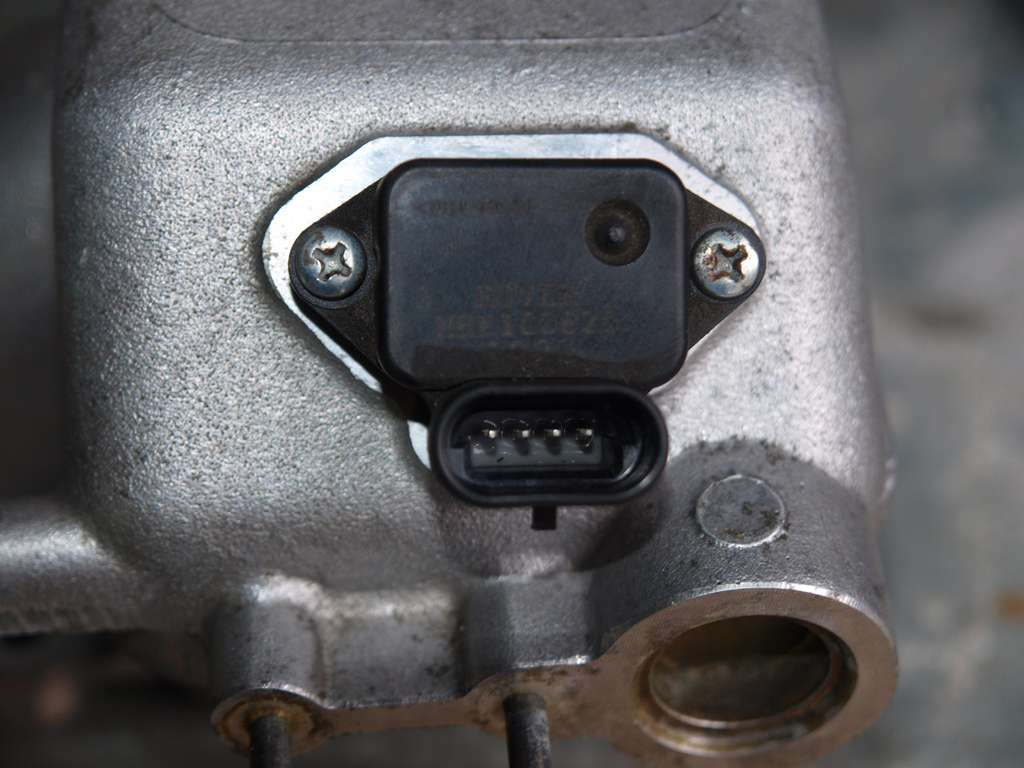

Beim MAP Sensor sind an der Plastikbrücke ganz andere Schrauben verbaut, da hab ich mir dann mit ein paar kurzen M5 Schräubchen geholfen, die noch rumlagen. Passt prima:
6_schrauben_map.JPG [ 379.84 KiB | 10031-mal betrachtet ]
7_map_sitzt.JPG [ 396.57 KiB | 10031-mal betrachtet ]

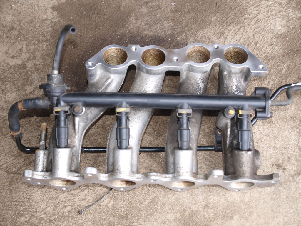

Das dritte Problem war dann die Benzinleitung. Auf der Oberseite passte die bei der Testmontage gut:
8_fuelrail_oben.JPG [ 481.01 KiB | 10031-mal betrachtet ]
Aber unten sah das anders aus. Da war die Halterung rechts irgendwie verrutscht :lol:
9_fuelrail_unten.JPG [ 456.95 KiB | 10031-mal betrachtet ]

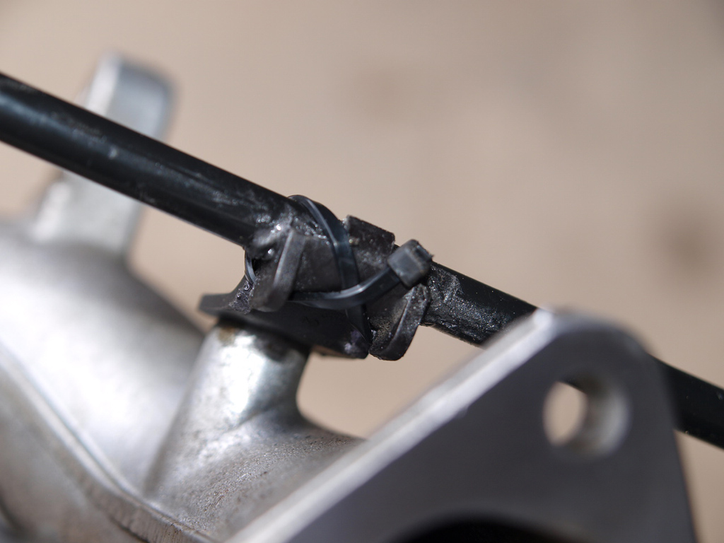

Nix was man nicht hinbekommt. Die Halter sind nur Plastikclipse, die mit etwas Kleber oder so an der Leitung gesichert sind. Kann man leicht lösen, ich dann ein paar Kerben reingeschnitten und mit nem Kabelbinder in 8-er Form gesichert. Hält bombenfest:
10_halter.JPG [ 313.28 KiB | 10031-mal betrachtet ]
11_kabelbinder.JPG [ 230.21 KiB | 10031-mal betrachtet ]

Nun konnte der untere Teil der Alubrücke also rein. Dichtflächen gesäubert, neue Dichtung drauf und rein damit. Die braucht dann zusätzlich zu den 7 Muttern noch zwei M8 Schrauben für die oberen „Öhrchen“. Die Benzin-Rückleitung sollte zu dem Zeitpunkt unten nur locker an der linken Schraube hängen, damit man an die unteren Muttern gut rankommt zum Festziehen.

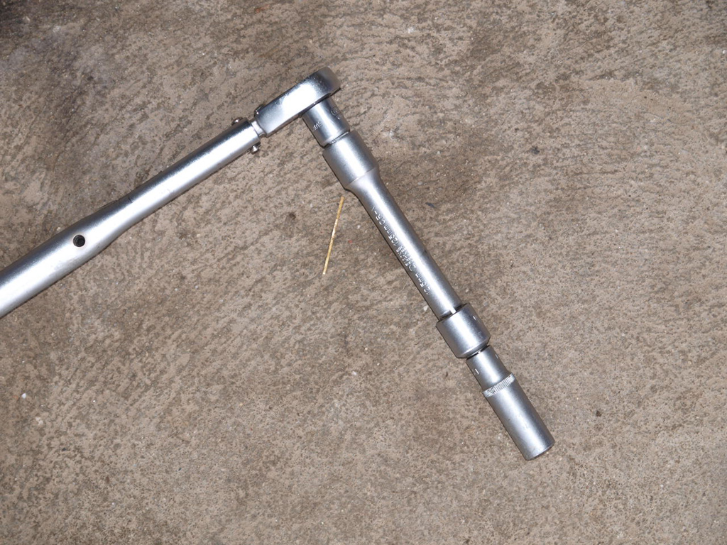

A propos gut rankommen: Damit man die 25 Nm mit dem Drehmomentschlüssel draufgeben kann, braucht es eine ganz bestimmte Länge der Verlängerungen. Ist die zu kurz, reicht man nicht an die Muttern ran, ist die zu lang, hängt man an der Schottwand fest. Bei mir passte es mit mehreren Adaptern und einer 125-er Verlängerung an einer tiefen Nuss:

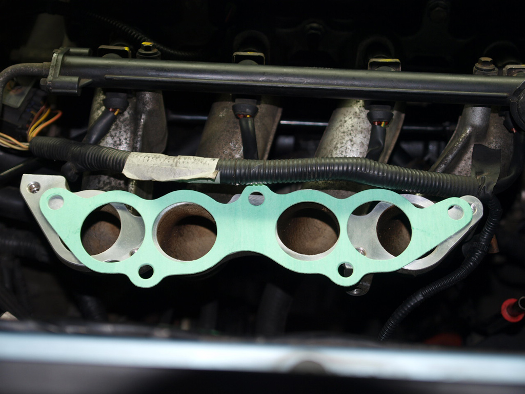

Tja, und dann noch schnell das mit Sensoren und Drosselklappe fertig vorbereitete Oberteil draufknallen und das war’s … dachte ich. Das nächste Problem tauchte auf. Irgendwie war bei dem Kit die falsche Dichtung dabei:
14_falsche_dichtung.JPG [ 311.13 KiB | 10029-mal betrachtet ]
