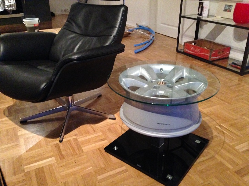

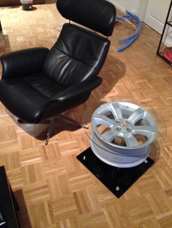

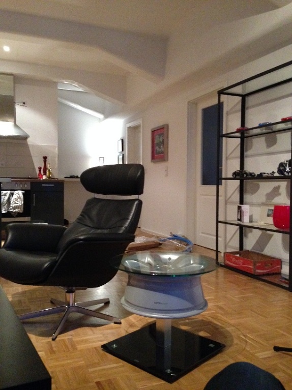

Zu Weihnachten habe ich mir selber etwas MG-bezogenes geschenkt, was ich euch nicht vorenthalten möchte:
Ich hatte noch eine 16" Blockspeiche in meiner Wohnung liegen, und akuten Bedarf an einem kleinen Beistelltisch für meinen Fernsehsessel.
Also in der Bucht einen kleinen Tisch mit schönem Fuß aus schwarzem Rauchglas für 30€ geschossen, den Fuß auf gewünschte Höhe gekürzt, neue Gewindestange gekauft und bei einem lokalen Wasserstrahlschneider eine 8mm Aluplatte nach Zeichnung schneiden lassen. Die Aluplatte oben auf den Fuß geschraubt, die Felge mit Radschrauben drauf und zum Abschluss eine Glasplatte mit 55cm Durchmesser.
815 100
Also ich find es ist echt cool geworden, und ist auf jedenfall ein Hingucker in der Wohnung :).
