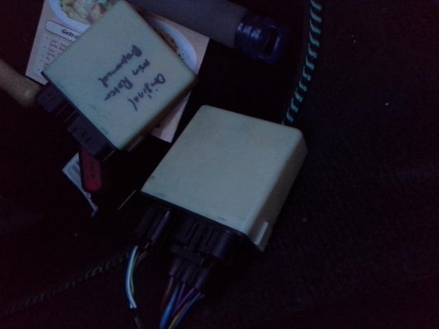

Ist es vielleicht gar nicht die alarm box die mir als eine Verkauft wurde ? Hier ein Bild fuer euch....

Okay habs heraus gefunden das ist nur ein relais frage ist nur wo die weg fahrsperre dann sitzt

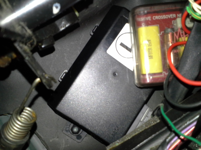

Ich habe diese Box gefunden hier ist ein Bild.
Die ist im Fußraum vom fahrer man muss richtig drunter kriechen und dann links nach oben gucken.
Wie man da dran kommen soll so einfach das ist die nächste frage
