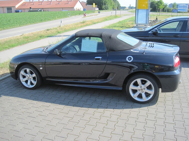

So genug gefragt ;) Anbei noch ein Bild meiner neuen Errungenschaft (um ein wirklich schönes Bild zu machen, hatte ich bisher leider noch keine Zeit)
