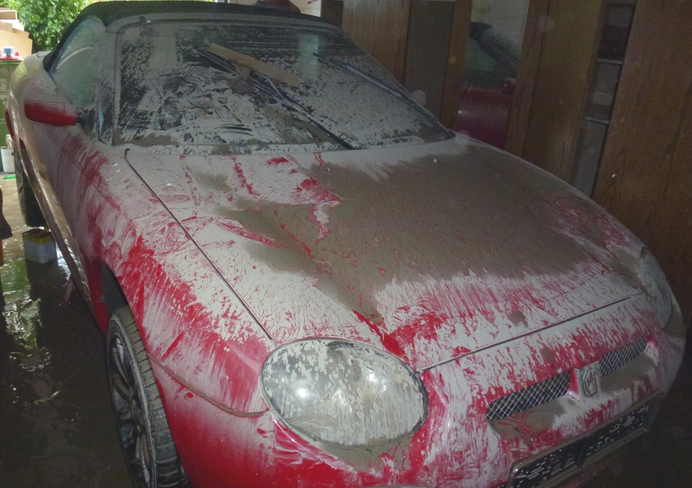

Beitrag Re: Glück gehabt....
Hatte leider nicht ganz so viel GLück :-(
MG F.jpg [ 500.85 KiB | 16240-mal betrachtet ]
MG F1.jpg [ 271.95 KiB | 16240-mal betrachtet ]

Das bitterste daran ist, dass erst 3 Monate zuvor eine Komplettlackierung erfolgte :x :-(

@Mykel:
leider war am SO um 07:00 Uhr die Straße schon ca. 70 cm unter Wasser, konnte danach nur mehr hoffen...
Der Innenraum ist schon komplett zerlegt, Armaturenbrett ist schon wieder drin.
Hab über 20 Liter Wasser vom Motor abgelassen, lässt sich allerdings noch durchdrehen.
Bin gespannt ob die Steuergeräte das Vollbad ausgehalten haben.

So bitter es ist, das ist wohl ein Totalschaden. Oder komplette Elektrik erneuern, ansonsten kommen da noch sehr viele Spätfolgen... :-(

Ich würde da nicht so ne Panik schieben, was die Elektrik angeht. In der Regel sind die Stecker recht dicht (Dichtungen sowohl in den Kabeldurchführungen wie auch um die Kontaktblöcke herum). Die teuren Steuergeräte machen auch einen soliden Eindruck (WFS, ABS, ECU). Ist zwar eigentlich alles nur gegen Spritzwasser geschützt, aber was da manchmal bei Starkregen im Motorraum abgeht ...
Probleme sehe ich beim Sicherungskasten und dem Innenraum-Multifunktionsteil. Und bei den Instrumenten. Schlösser könnten ein Problem haben. Lautsprecher und Türmechaniken sehe ich eher unkritisch, da ist es eh immer pudelnass drin. :lol:
Na egal, jedenfalls sollte erstmal alles vernünftig getrocknet und gesäubert werden, und dann alle Kontakte auch trockengeblasen und mit vor Korrosion schützendem Kontaktspray behandelt werden. Eine Scheiß-Arbeit, aber sicher machbar. So aufwändig ist die Elektrik beim F ja Gott sei Dank nicht.
