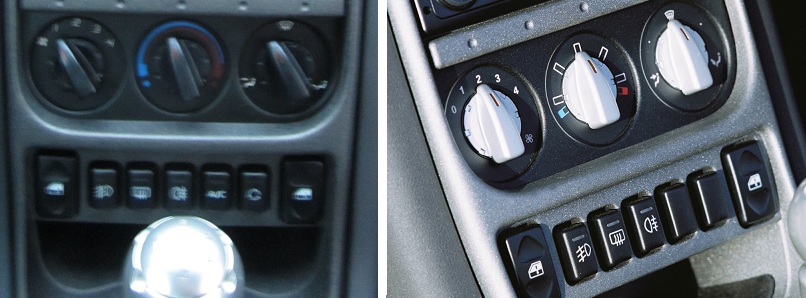

So sehr ich den TF insgesamt schon genial fand, als ich selbst noch gar keinen hatte, eines ging noch nie:
Diese Heizungsregler Modell Küchenherd von Quelle ;)
Habe mir deshalb über die Bucht Regler von 2005 besorgt, allerdings statt der einzelnen Silbernen, die in UK ein Vermögen kosten sollen, einfach in D eine komplette "Heizungsreglereinheit" (also alles hinter den Reglern auch) von einem Rover 25 MKII ersteigert. Schwarz bei den Griffen ist mir sowieso lieber.
Nachdem ich die Griffe gerade getauscht habe, ist mir etwas aufgefallen. Und zwar sind die Griffe bei den 2005er TF (siehe Bild rechts von MG Rover) etwas "versenkt". Bei mir (links) bleiben die neuen Griffe wie die alten über der Platte dahinter, da dort keine Aussparung vorhanden ist. Ansonsten passen sie aber einwandfrei.
Jetzt die Frage:
Ist bei den 2005ern nur noch die Platte (also das Ding, wo die Symbole anders drauf gedruckt sind), damit die Griffe "einsinken" können, sprich könnte man das beispielsweise durch Tausch gegen z.B. die von Metal Monkey* erreichen, oder müsste dafür die ganze Reglereinheit getauscht werden?
* http://www.metal-monkey.co.uk/acatalog/ ... esign.html
Heizregler-Vgl.jpg [ 118.42 KiB | 7025-mal betrachtet ]
