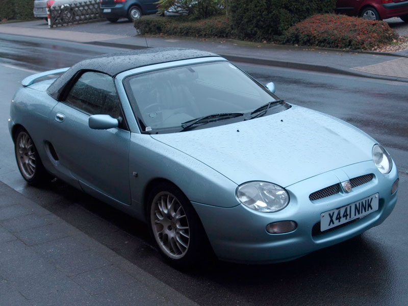

Einige wussten ja schon, dass ich an ’nem Wedgewood Sondermodell dran bin, die Testfahrt, die Rob Bell für mich vor Ort durchgeführt hat und die Preisverhandlungen waren erfolgreich, und so bin ich zu dem Teil hier gekommen:
X441NNK.jpg [ 90.56 KiB | 10993-mal betrachtet ]
Wie gesagt Sondermodell Wedgewood (UK-only) vom 2.10.2000 (EZ 3.11.2000). Und als Stepspeed, wollte ich immer mal fahren und ist echt geil. Gerade wenn man den Wagen viel beruflich fahren muss, so wie ich. Außerdem denke ich, dass Susanne damit als Rechtslenker etwas besser klar kommt.
Zustand ist so 2-, wie man auf dem Bild sehen kann, hat der vorne mal eine Nachlackierung bekommen die nicht ganz 100-prozentig getroffen ist. Macht aber nichts. Ist auf jeden Fall kein Unfallwagen, das habe ich vorher gecheckt (geht in UK ja online). Fahren tut die Kleine echt klasse, in Schaltstellung D kommt man gemütlich voran, die Motordrehzahlen sind bei gleicher Geschwindigkeit etwas niedriger (ca. 10%) als bei nem Schalter. So ist das natürlich kein Rennwagen, aber wenn man den Hebel kurz nach links drückt („Sport“ :lol: ), dann sieht das schon anders aus. Natürlich immer noch kein Vergleich zum VVC, aber es reicht.
Kleine Macken sind noch dran, sie liegt viel zu tief, die Uhr läuft nicht, die ZV im Fahrerschloss ist ohne Funktion und der Spritzschutz hinten rechts im Radkasten fehlt – was bei der gestrigen Regenfahrt zu einem sporadisch auftauchenden Quietschen des Keilriemens führte. Leder vom Fahrersitz ist leicht abgewetzt, aber okay nach 100.000 km.
Das Hardtop auf dem Bild ist übrigens das Teil das ich unter „Biete“ eingestellt habe.

Zu Anfang war es nur so, dass das Fahrerschloss nicht auf die Signale von der FB reagierte, Beifahrerschloss ging aber, und Wegfahrsperre entriegelte auch. Beim Abschließen mit dem Schlüssel war auch alles normal, also die BF-Tür wurde mit ver- und entriegelt. Ein-zwei Mal ging nach dem Aufschließen die Alarmanlage an, konnte ich aber mit einem Druck auf die FB abstellen.
Jetzt reagiert der Wagen gar nicht mehr auf die Fernbedienung und ich muss manuell aufschließen bzw. beim BF das Knöpfchen hochziehen. Keine Funktion der ZV beim Auf- oder Zuschließen, Alarmlampe im Instrumentenblock bleibt auch aus, WFS ist nicht aktiv (zum Glück).
Ich hab mal wieder die Mikroschalter in den Schlössern im Verdacht, evtl. ist auch die Batterie von der FB hinüber. Zur Sicherheit habe ich schon einmal einen Satz Türschlösser geordert. Aber da auch das Lämpchen nichts mehr sagt, könnte natürlich auch das Alarm-Steuergerät einen weg haben. Wir werden sehen ...

So, Problem mit der Zentralverriegelung ist gelöst. Die eigentliche Ursache war wohl ein durchgebrannter Motor im Fahrertürschloss, sodass zwar der Alarm eingeschaltet und die Beifahrtertür verriegelt wurde, Ber sich eben an der Fahrertür nichts tat. Danach war dann schlichtweg die Sicherung der ZV-Steuerung rausgeflogen, evtl. wegen des defekten Motors, aber es warauch nur eine 10A statt einer 15A verbaut.
Neues (gebrauchtes) Türschloss besorgt, Sicherung getauscht, alles wieder prima. Ein Gefühl wie Weihnachten, sag ich euch 8-)
Jetzt noch zum TÜV und dann einen kompletten Service mit allen Riemen, Spannrolle, Wasserpumpe, Kühlmittel und Öl samt allen Filtern, dann geht's los. Die Chrom-Finisher sind schon dran, warem beim Wedgie glaub ich serienmäßig.
