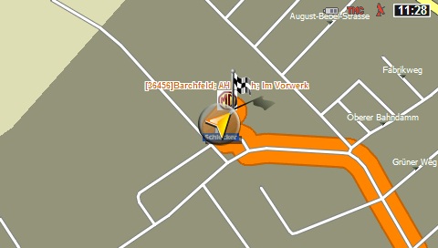

Lange Rede, hab mein olles TS7000T von 2006 nun auf MN7.7.5 aufgepeppt. :up:
Das tut jetzt mit Karten von Q2_2012 wie ein 20er von Navigon, aber mit breitem Schirm :mrgreen:
So wie ich das mitbekommen habe kann das MGROVER POI File mittels Navigon Fresh einfach als CSV um UTF-8 Format zum Navigon übertragen werden. Das hat auch funktioniert.
(Screen shot folgt)
Leider ist die Dateistruktur gegenüber MN6 irgendwie anders (Reihenfolge/Inhalt).
Ich müßte das nun nochmal mit Excel/Editor die Datei checken / aktualisieren und frage erstmal, ob sich das lohnt. Evtl. hat ja schon einer ??

4. Frage
Wer macht mal'n Logo, als bmp max 40x25 Dots ? :)
(meins ist 22x22 und nicht so toll)
Dateikommentar: Datensatz nicht sauber, Logo zu klein
