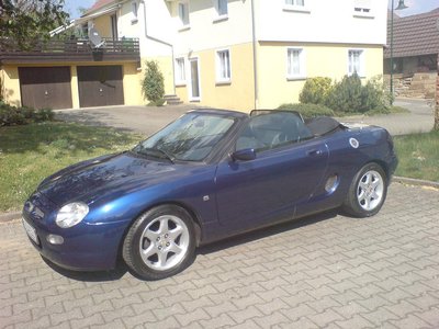

hallo leute,
nach langem hin und her, kaufen nicht kaufen, macken hin oder her und vorallem sorgen sorgen sorgen hab ich es einfach getan! seit gestern abend steht er in meinem hof! ein wundervoller mg f in schönem blau, hier ein foto.
was sagt ihr dazu? und meine fragen:
das lenken nach rechts geht etwas schwerer als das nach links, kann dies an der servolenkung liegen? beim ausmachen des motors stellt sich das lenkrad allerdings fast von allein nach rechts. sprich es fühlt sich an als würde die servo stärker nach links ziehen als nach rechts.
die bremsen muss man ein wenig stark durchdrücken, man gewöhnt sich dran aber es fühlt sich nicht richtig an, allerdings habe ich 4 neue bremsbeläge, vllt beim wechsel besser. Ebenso die kupplung welche eher schwer durchzudrücken ist! ansonsten werd ich euch, wenn ich euch auf der straße mit einem mgf sehe mit hupen und winken grüßen! :up:
für eure antworten bin ich sehr dankbar!
noch ein paar eckdaten:
125.000km, tüv bei 110.000 km gemacht ohne mängel, bj. 1999. 18, 120ps. "trocken", recht wenig rost, neue sommerschuhe, persenning, windschott.
grüße

Na, das wurde ja auch mal Zeit! :D
Herzlichen Glückwunsch zum schönen Fang, dann steht dem Spanienurlaub ja nichts mehr im Wege. Allerdings könnte das Lenkungsproblem durchaus mit der Servo zusammenhängen. Wenn du es genau wissen willst, bocke den Wagen mal vorne hoch, stell die Räder auf geradeaus und mach dann die Zündung an. Wenn der dann "von selber" nach links lenkt, dann ist evtl. der Drehmomentgeber an der Lenksäule verstellt. Eigentlich muss dann die Lenksäule getauscht werden, aber für Mutige gibt's eine Anleitung bei Rob Bell.
Die Bremsen fühlen sich immer etwas mau an, wenn man vorher ein relativ neues Auto hatte. Aber keine Angst, wenn es drauf ankommt, dann ziehen die.
Und ... was alle wissen wollen und sich keiner zu fragen traut: Was hatter denn gekostet? :angel:

dank dir und ja der sommer kann kommen und spanien - ich komme!
ich hab grad bei ebay geschaut, ne lenksäule kostet etwa 250 euro, für den katt bis 200 euro aber ich überlege gleich ne neue auspuff anlage zu kaufen, kostet ca 500 und diese bei mir ist in mittlerem zustand.
und er hat 3800 gekostet! find ich okay. hab ihn ohnehin noch um 400 euro gedrückt =)
und noch was, wie das ding die kurven frisst ist ja echt der wahnsinn. ich sag euch bei der probefahrt ging eine vibration durch meine hose, die hat sich angefühlt wie weihnachten :shock:

Auspuffanlage würd ich erstmal lassen. Wichtiger wären die Unterboden-Kühlrohre in Edelstahl. Auch beim Auspuff würd ich warten, bis wirklich was übern Jordan geht und dann tauschen, am besten auch Edelstahl, dann ist Ruhe.
Ist der Kat denn hin? AU vor der Tür oder sonst ein Problem?

Sie rosten, und wenn dort ein Leck ist (niedrigste Stelle im Kühlkreislauf) dann ist die Flüssigkeit ratz-fatz weg und die Kopfdichtung gehimmelt.

Na, die komplette Lenkung kannst Du tauschen. Habe ich auch gemacht. Ist eine ... Schweinearbeit. Rechne mal mit 3.5 Stunden.
Musst über Kopf arbeiten. Ist nicht sehr "gemütlich". Und das Teil ist SCHWER! Und das heikelste Teil an der Sache ist der Drehmomentkoppler.
Pass beim auseinanderbauen auf den auf, und bau den anschliessend wieder GENAU GLEICH ein!!! :!: Ohne Werkstatthandbuch würd' ich's nicht
machen. Dort stehen die Arbeitsschritte drin. Das ist keine Reparatur wo geschlampt werden darf, hier geht's um Sicherheit :!:
Nur, das Lenkproblem wirst Du damit nicht los. Ich habe das selbe Problem. Ich vermute, dass es an der Vorderachse liegt.
Entweder sind die Lenkstangen nicht beide gleich lang oder das Teil hat eine leicht verbogene Achsaufnahme. Beides hervorgerufen durch
einen Unfall oder einen heftigen Rempler am Gehsteig, etc.
Bin gespannt, was bei Dir diesbezüglich rauskommt. Halt mich doch bitte mal auf dem Laufenden! Vielleicht entdeckst Du was, woran ich noch
garnicht gedacht habe.
Btw: Ich habe für meine Lenkung EUR 79.-- bezahlt (Herbst 2010). Die wurde vom A. Neufeld angeboten. (Auch aus der Bucht) Funzt perfekt!

... und lass mal die Spur vermessen.
Würde jetzt meinen Hintern wetten, dass Du vorne rechts mehr Sturz hast als links?
Das ist ein Grund, weshalb Du nach links leichter lenkst, als nach rechts.
Wenn Du Glück hast liegts nur daran, dass die Fahrhöhe rechts nicht auf dem selben Niveau liegt, wie links.
Der F wäre dann also auf der rechten Seite vorne und hinten tiefer als auf der linken Seite. (kannst Du mit dem Massband messen)
Das ergäbe dann rechts mehr Radsturz, etc. (Der Sturz beim F lässt sich nur durch Heben oder Senken des Hydragas-
fahrwerks einstellen. Mechanisch geht da nix.)
Das Ganze ist beinahe eine never ending story. Nimm Dir für die Abklärungen genügend Zeit.

also ihr habt mir sehr weitergeholfen, es kann wirklich der sturz sein nur das komische ist: wenn ich die zündung ausmach und sozusagen die servopumpe off geht, zieht es das lenkrad von allein etwa eine achtel drehung nach rechts. es kommt mir sehr so vor als würde dies an der pumpe liegen. oder was denkt ihr? ich mein er lässt sich gut fahren, das ich dies reparieren lass ist eher eine sache der bequemlichkeit und sehr scwer geht die lenkung auch nicht. es ist komisch beim fahren fühlt es sich mechanisch an das er leichter nach links geht wie nach rechts...allerdings kommt eben beim ausmachen der rückschwenker.
vorgestern gabs hier nen heftigen regenfall, bin gefahren und an der fahrerseite dringt ziemlich viel wasser ein. nämlich an der a-säule beim rückspiegel, hab mir da mal die dichtungen angeschaut und gemerkt das die scheibe falsch justiert ist da die scheibe nicht richtig in die dichtung fährt.
werde heute oder morgen mal vernünftig unter den wagen schauen wie da der allgemeine zustand ist. ich halt euch auf dem laufenden. heut mal nen fahrer in bietigheim gegrüßt =) jemand aus dem forum?

habe grad mal meinen vermessen. also links und rechts ist er gleich hoch, jeweils bei ca. 320mm, also doch ein wenig zu tief. werd ich mal aufpumpen müssen. also kanns das nicht sein das er unterschiedlich hoch war oder meint ihr dies mit der lenkung könnt die ursache haben das er eben zu tief war oder es sich minimal unterscheidet?
