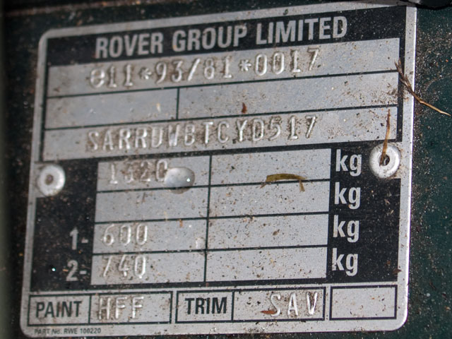

Nee, nee, das Typenschild ist bei Serienfahrzeugen schon drin, wenn die aus UK kommen. Allerdings steht da nur der eigentliche Typ drauf (e11*93/81*0017), die letzte Zahl fehlt. Auf dem V5C dagegen steht die ganze Geschichte drauf (e11*93/81*0017*13), daraus lässt sich dann auch eine eindeutige KBA-Nummer (TSN) herauslesen.
Damit du dir kein Bild machen musst, habe ich hier schon mal eins gemacht: :lol:
Dateikommentar: Typenschild
VINbadge.jpg [ 83.58 KiB | 14428-mal betrachtet ]

Danke für die Unterlagen. Ist wie gesagt nicht mein Auto. Habe soeben tel. die Info bekommen, dass das Typenschild vorhanden ist, jedoch ohne E-Nr. ! (Trophy, RHD ohne ABS aus GB, EZ 2001). Jemand ne Ahnung warum die Nr. fehlen könnte? Gab es Regelung mit der E-Nr. erst ab einem bestimmten Jahr? Ist ne Zulassung in D ohne E-Nr. und ohne COC über Vollabnahme möglich? Oder keine Vollabnahme ohne E-Nr. ?

Die Typgenehmigung muss nicht zwangsläufig mit "e" anfangen, es gibt z.B. auch noch die H201. Oder steht da bei dir gar nichts?
Und hab gerade in Dieters Liste geschaut, das könnte auch für deinen zutreffen:
"29086001V (Single Vehicle Approval Number)"
Könnte aber ein bisschen mehr Arbeit geben. Wichtig ist, dass der TÜV-Mensch, der das Datenblatt zieht, da kooperativ ist. Bei mir haben sie dann einfach die TSN im Fahrzeugbrief ausgenullt und in den Anmerkungen geschrieben, dass das Fahrzeug TSN 403 (MGF VVC) entspricht.
