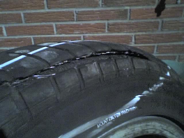

gestern Abend auf der AB, Tempo 120. Plötzlich bricht der Wagen aus, konnte ihn zum Glück noch ohne irgendwo einzuschlagen zum Stehen bringen. Dieser (Conti-Winter)reifen war hinten rechts montiert. Die anderen Reifen waren natürlich identisch.
Anbei ein paar Bilder von dem "Übeltäter". Vielleicht hat jemand eine Idee, was die Ursache sein könnte, falls die Bilder Rückschlüsse darauf zulassen. Bin im Moment etwas ratlos und habe das Vertrauen in Reifen etwas verloren :(

Auweia, Gratulation zum Geburtstag... bei höheren Geschwindigkeiten hätte das böse enden können. Ich würde die Bilder/den Reifen dem Reifenhändler deines Vertrauens zeigen, der hat sicherlich mehr Ahnung von.

Der vordere Teil sieht aus wie aufgeschnitten alles ganz glatt, nach hinten sieht man dann das der Reifen ausgerissen ist.
Ich vermute mal das du auf der Straße etwas scharfkantiges gestreift hast.

war jetzt nicht von steffi in der suche auch die rede davon das ihr ein winterreifen geplatzt ist ??
weiss nicht wie das wetter bei euch so ist aber wenns viel eis gibt kann sich das schonmal in einen reifen schneiden oder wenn wie bei uns ein ausweichen nicht mehr möglich ist aufgrund der masse an schlaglöchern....
vielleicht ist es auch nur ein folgeschaden vom letzten winter wo mal was passiert ist...
möglich ist vieles

Das mit der glatten Stelle wie geschnitten ist mir auch aufgefallen. Hoffe mal das da niemand mit Messer etc. nachgeholfen hat. War doch (fast) immer lieb :angel: Steffi hat die Suchanzeige schonmal für mich ins Board gestellt da ich nicht wusste, wann ich selbst dazu kommen würde. Ist also "nur" der eine Schaden.

Fremdeinwirkung scheint mir neben falschem Luftdruck am wahrscheinlichsten. Gerne gehen die Gummis auch kaputt wenn man spitz auf den Bordstein fährt. Das solltest Du aber wissen ob Du das öfters machst.

Sorry, aber bei DEM Fehlerbild macht nichtmal Autobild ne Dose Wind auf. Da hat irgendwas die Flanke mitgenommen, ob Metallteil überfahren, Eismesser oder Bordstein. So heftig das auch ist... aber ich glaube einfach nicht dran.

Die Winterreifen haben von Anfang an eigene Felgen, werden also nicht ständig ummontiert. Bilder habe ich bereits an Conti gemailt. Mal gespannt ob eine Reaktion kommt. Da aus meiner laienhaften Sicht ein Materialfehler nicht auszuschliessen ist wäre es sinnvoll, wenn sie den Reifen mal untersuchen würden. Nebenbei bemerkt, ich fahre nie Bordsteine hoch oder runter, weder mit Sommer- noch mit Winterreifen. Und angetitscht habe ich auch nichts. Das Ganze ist für mich suspekt. Luftdruck hinten hatte ich 2,2 bar.

das ist ja wirklich heftig!!! Ich schließe mich hier denjenigen an, die per Ferndiagnose auf einen Schnitt von außen in die Reifenflanke tippen. Das ist zwar nicht gerade beruhigend, da man jetzt nicht weiß, ob der Schaden mutwillig durch einen Dritten herbeigeführt wurde oder eher zufällig im Fahrbetrieb zustande kam, aber vom Schadensbild her scheint mir diese Einschätzung am realistischsten.
