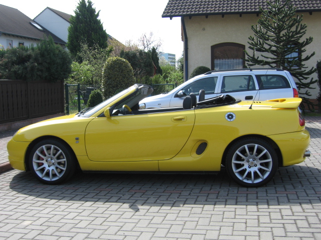

Ist das nötig?
IMG_0681.JPG [ 194.96 KiB | 12324-mal betrachtet ]

Aufpumpen? Ja, sieht flach aus!
So 3. Apr 2011, 15:40
Beitrag Re: Nochmal aufpumpen / Werkstatt gesucht / Vorderpfalz
@ mgtfbeginner
So tief sieht der nun auch nicht aus. Am Besten mißt Du mal von Felgenmitte hoch zur Kotflügelunterkante und berichtest dann nochmal und nennst die Temperatur dabei noch. Der Trophy sollte vorne, bei 17° Außentemperatur, ca 348mm haben. Für jedes Grad weniger, mußt Du 0,6mm abziehen oder für jedes Grad mehr halt dazu addieren.

echt? Ist der tiefer als der Rest der F's?
So 3. Apr 2011, 19:44
Ja, hier ist ne Liste (nach unten scrollen): http://www.mgfcar.de/pump/index.htm
Darum hat der Trophy auch andere Hydragasdämpfer, als der Standard F.

Tawineu hat geschrieben:
Klar, das ist eben ein Trophy und nicht nur ein F 8-)

Ist das nötig?
[/quote]
Hab ich die Fahrgestellnummer überlesen ?
Schreib mal.
So 3. Apr 2011, 21:40
Der ist trotzdem zu tief, ich sehe das anhand vom Bild :mrgreen: , komm mal vorbei, wir bauen den Schraddel mal auseinander und untersuchen das ganze Zeugs. :lol:
Macht Spaß zu fahren bei dem Wetter, was :lol:
Gruß klaus
