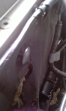

so, hatte gestern keine Zeit mehr zu posten.
hier mal ein Bild von diesen Stöpseln ( für die aufmerksamen Betrachter: ja, da war ein Marder an der Filzverkleidung. :evil: Seit Monaten sah ich ihn nachts nicht mehr, auch sind keine "Fußabdrücke" auf den Autos in der Gegend. :up: Ich hoffe einer Katze hat er geschmeckt :mrgreen: ).
Einfach gegen die Rückwand kleben ? Ich vemute, dass sich der Filz dann irgendwann "aufspaltet", sprich eine Lage Filz klebt an der Wand, der Rest mit der harten Schicht wellt sich, und hängt wieder lose 'rum.

Ja, ich würde auch die oberen Kante mit Band kleben, habe ich auch bei der Hutablage gemacht. Hält dort mehr recht als schlecht, der Filz ist dort ja dicker. Bei der dünnen Filz-Schicht der Motorraum-Verkleidung dürfte es besser funktionieren.
und dann formschlüssig befestigen ( als Stöpsel nehmen ).
