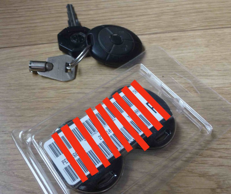

BastiB hat geschrieben:
Wo würde ich den 22 Stelligen Barcode finden?
Verpackung
EDIT: Link extern entfernt /3836/fob2small.jpg
Dateikommentar: Bilder etc direkt hochladen !!
fob2small.jpg [ 105.54 KiB | 14599-mal betrachtet ]

Beim Auto ist kein Barcode dabei, der gehört zu den Fernbedienungen. Wenn einer das ganz richtig gemacht hat, kleben die Barcodes der originalen FB vielleicht im Serviceheft. Aber es ist genauso wie du in deinem Edit geschrieben hast, die FB wird mithilfe des mitgelieferten Barcodes an die WFS angelernt.
Und bei vielen Autos ist leider kein 2. Schlüssel mehr dabei, da kann der Verkäufer ja u.U. gar nichts dafür. Darfst halt nicht verlieren.
