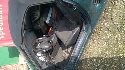

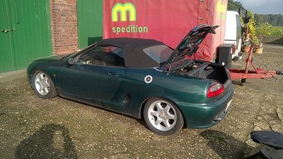

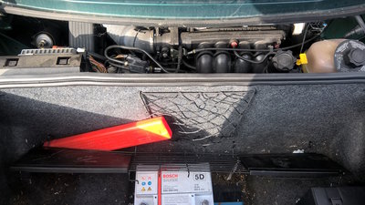

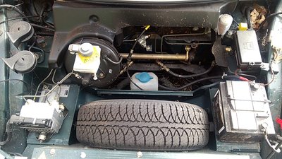

46395 Bocholt Hier ein paar Bilder von gestern: Dateianhang:
WP_20170929_10_30_14_Pro 1.jpg [ 469.73 KiB | 23442-mal betrachtet ]
WP_20170929_10_29_43_Pro.jpg [ 281.05 KiB | 23442-mal betrachtet ]
WP_20170929_10_29_03_Pro.jpg [ 312.2 KiB | 23442-mal betrachtet ]
WP_20170929_10_28_46_Pro.jpg [ 313.32 KiB | 23442-mal betrachtet ]
Mod Edit: Bilder immer im Forum hochladen, sonst sind die irgendwann weg, wenn die Quelle gelöscht ist.

Der steht doch augenscheinlich noch ganz gut da, mit ein Bisschen Ellbogenschmalz ist der in ein paar Arbeitstagen wieder fit – wenn man es selber machen kann. Ansonsten könnte es teuer werden, wobei ich 4.000 Euro schon für deutlich zu viel halte. 2.500-3.000 ist aber realistisch.

Der Allgemeinzustand scheint ja ganz gut zu sein. Lass ihn machen, ein anderer MG hat andere Macken und alles kostet was ....

Jup, sieht oben gut aus. Frage wäre eben, - wie lange ist der Motor nach dem *Kühlwasserabgang* noch gelaufen. - oder gab es *unübliche* aber üble Geräusche Davon hängt halt z.T. der Reparaturbedarf am Motor mit ab. Dann ... wie sieht es von unten aus. - Rost an den Dreieckslenkern vorn (von oben draufgucken) - Rost am hinteren Hilfsrahmen - verrostete Bremsleitung hinten beim T-Verteiler und paar andere Stellen. Das kann sich doch da oben mal einer angucken ? Aufgepumpt werden muß der doch sowieso erstmal. PS. die mobilen Mechaniker aus UK sind wirklich gut und schnlle beim Dichtung tauschen, aber die bringen keine Hebebühne mit  Und wenn z.B. auch die Zylinderbuchsen abgesackt sind, streichen die auch die Segel. Ansonsten. Habe in den letzten drei Jahren mehrere *schnelle* Gebrauchtkäufe unter den Fingern gehabt und kann nur eindringlich vor Schnäppchenkäufen warnen. Die guten Autos sind selten, meist schon längst zum Beispiel nach NL verkauft... und was aus NL für D Import angeboten wird ... LOL ... hat oft einen triftigen Grund.  Also ist auch da die Unterstützung durch erfahrene MGF/TF Leute Gold wert.
