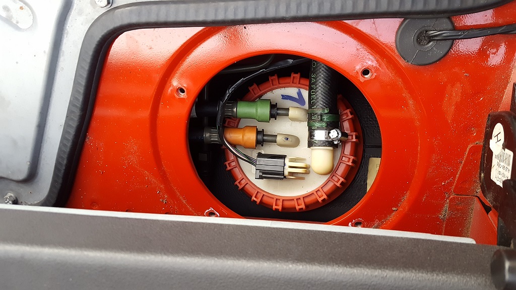

Moin, ich klinke mich hier grad mal ein.
Ich hab das Problem eines Überdrucks im Tank. Die Anleitung zur Demontage des Tankdeckels habe ich schon gefunden, das werde ich die Tage mal versuchen. Falls das nicht weiterhilft, wo im Motorraum finde ich denn den AktivkohleFilter und das Taktventil?
Im Innenraum stinkts nach leicht nach Sprit nachdem man ihn abgestellt hat. Da drückts wohl durch den Überdruck iwo was raus..
Den Schlauch der vom Tank abgeht habe ich schon mit einer Schraubschelle am Tank und da wo er in den Tankstutzen geht zusätzlich abgedichtet.
20170313_170857.jpg [ 236.48 KiB | 14033-mal betrachtet ]

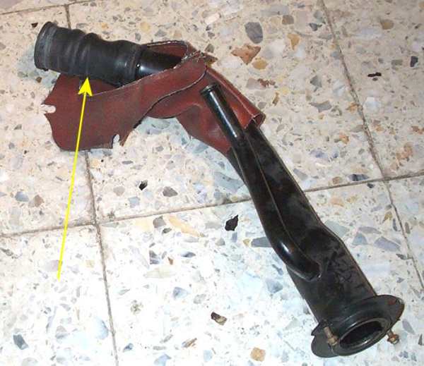

Der Aktivkohlekanister (kein Filter, das ist ein Speicher) ist das dicke, runde, schwarze Dingens rechts neben der ECU an der Schottwand zwischen Motorraum und Kofferraum. Das Taktventil ist da oben draufgeclipst. Ich hab schon welche gesehen, die einen Riss hatten.
Austausch ist ganz einfach:
Grillrost abnehmen, Kabel vom Ventil abziehen, Schläuche von der Ansaugbrücke und dem Rohr zum Tank (der Verbinder sitzt unter/unter der ECU) abnehmen und das Teil nach oben rausziehen. Ist nur eingesteckt.
Da Du einen Wagen mit EZ 1999 hast (musste ich suchen, VIN im Profil würde helfen!) könnte es auch das MK1 Problem mit dem verdrehten Verbindungsschlauch zwischen Einfüllstutzen und Tank sein:
filler_cp_6155.jpg [ 38.41 KiB | 14027-mal betrachtet ]
Foto geklaut bei Dieter, hier auf seiner Seite gibt es mehr zum Thema Benzingerüche.

Beitrag Re: Unterdruck beim Öffnen des Tankdeckels
Hi, vielen Dank für die Infos,
an den verdrehten Tankschlauch hatte ich auch schon gedacht, aber ich kann, sofern ich den Zapfhahn entsprechend drehe ohne Probleme tanken, also hatte ich das ausgeschlossen.
ich schau mir mal den Behälter + Ventil und schlauchführung an, eventuell finde ich da was.

Kann auch sein das du einen Tank aus der Stinkeserie hast . Da waren mal um 99 rum welche verbaut worden die ausgasen.
Fr 24. Mär 2017, 18:25
Beiträge: 467
Könnte sein, isses aber höchstwahrscheinlich nicht, da der hinkes ja schrieb, dass er Überdruck im Tank hat.
Und da sucht sich die müffelnde Luft halt irgendwo nen Weg raus. Ganz so schnell spricht das Öffnungsventil im Deckel auch nicht an, sonst könnte man sich den Deckel ja auch sparen. :mrgreen:
Da ist dann mit sicherheit etwas mit der Absaugung also mit dem Aktivkohlebehälter im Argen.
Zu deinem Bild des Tanks. Wenn die Dichtung unter dem roten Drehverschluss nicht richtig sitzt kann es da auch stinken.
