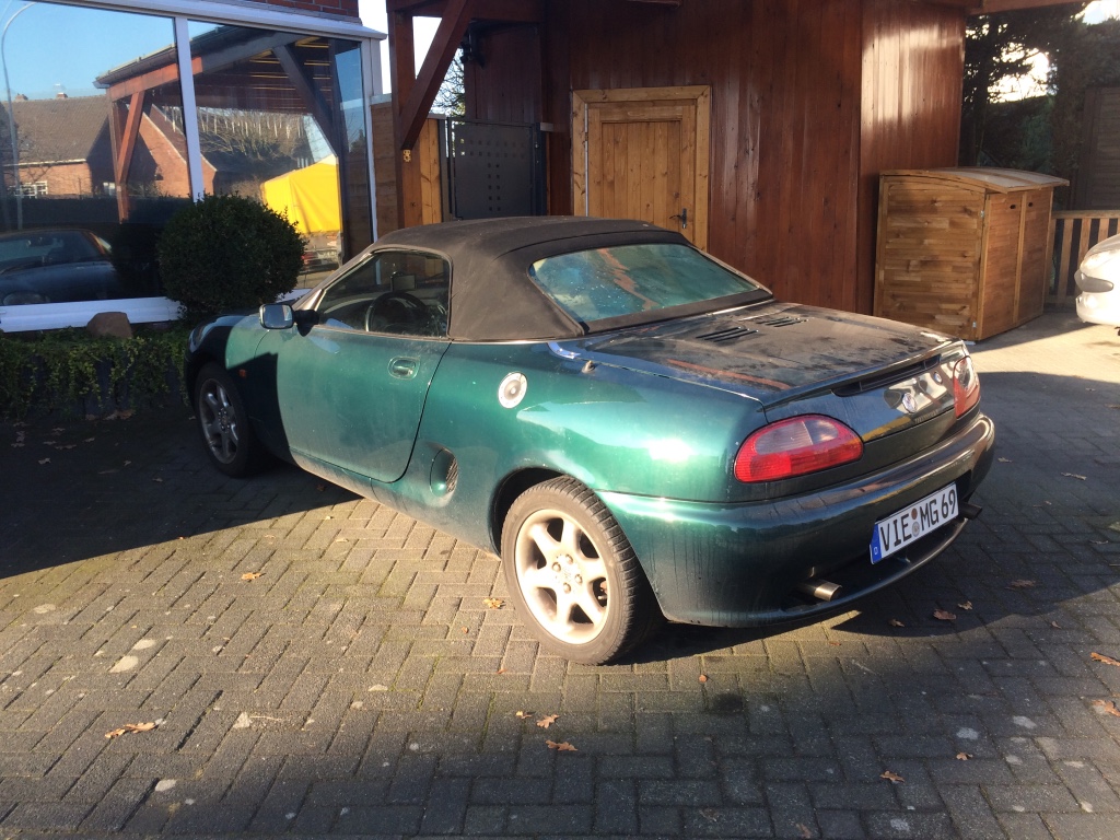

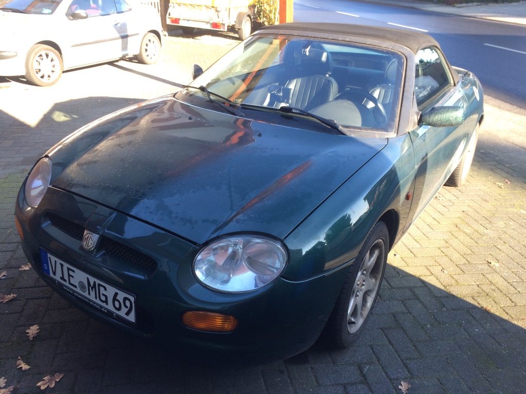

vorne.jpg [ 289.95 KiB | 22721-mal betrachtet ]
hinten.jpg [ 328.55 KiB | 22721-mal betrachtet ]

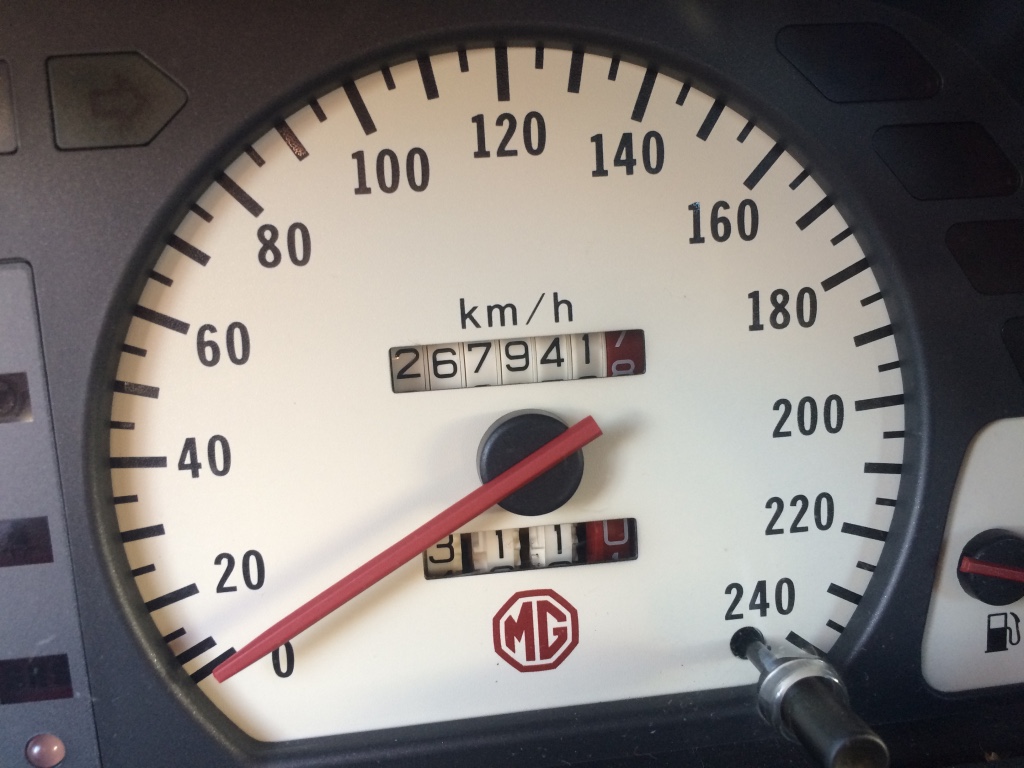

Sonntag war dann noch Aufpumpen (noch ein Dank an Markus!) und Wechsel auf Winterräder dran. So bin ich jetzt seit gestern mit dem Schätzchen unterwegs, und für die Laufleistung (mit erstem Motor!!) fährt er sogar ziemlich ordentlich:
Dateikommentar: Hat jemand mehr?
tacho.jpg [ 202.1 KiB | 22721-mal betrachtet ]

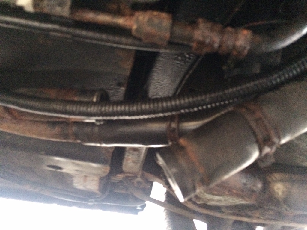

So, alles erledigt. Ursache ist auch ermittelt: Die Knaben, die vorher einen “Reparaturversuch” unternommen hatten, hatten zwar die Kühlwasserschläuche wieder aufgesteckt, aber wohl “vergessen”, die Schellen wieder aufzusetzen:
pfusch am bau.jpg [ 258.6 KiB | 22472-mal betrachtet ]
Wie dem auch sei, jetzt sind zwei schöne Edelstahl-Schlauchschellen drauf, Kühlmittel nachgefüllt und rudimentär entlüftet. Pipi läuft, Heizung wird warm, die letzten Luftblasen wird es die nächsten Kilometer dann schon rausdrücken.
Häkchen dran und merken: Traue nichts, was du nicht selbst gemacht hast. Immer checken, IMMER!
