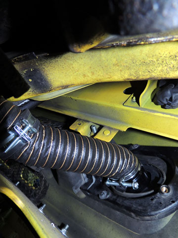

Ich habe an meinen TF eine Belüftung für die Bremsen eingebaut.
Wieso ich es gemacht habe? Wieso eigentlich nicht.
Ob es was bringt? Keine Ahnung. Schaden kann es auch nicht.

Kannst ja mal die Temperaturen messen mit Belüftung und ohne Belüftung
Aber ich denke das es nicht viel bringt da das Gitter vorne zu eng ist aber sieht Schick aus

Bei 51mm Durchmesser der Öffnung ist ein größeres Gitter kaum möglich, dann müßte ich es schon komplett weglassen und nach jeder Ausfahrt die Kiesel aus dem Schlauch saugen.

die schläuche müssen länger werden, dann bringt es auch was. mindestens 10cm vor oder seitlich der scheibe platzieren.
also durch den innenkotflügel von vorne, oder noch besser in das hitzeschutzblech hinter der scheibe ein loch schneiden, und den flexschlauch in entsprechender länge (damit man lenken kann) direkt da befestigen...

Deine Lösung war auch meine erste Idee als ich mir Gedanken über die Realisierung machte. Problem ist nur, daß die AP's keinen Schutzblech haben und ich auch keine Lösung von einem Drittanbieter gefunden habe die passen würde.
Wenn du eine Referenz hast, immer her damit. Hier was selbst basteln mit Schellen und Kabelbinder ist mir dann doch zu kritisch.

Leider sind am TF keine Löcher vorhanden die man zur Befestigung benutzen könnte. Auch ist der vorhandene Platz um selbst welche zu bohren (was ich IMHO nicht als sehr klug halte) recht beschränkt ist. Deshalb hatte och diese Lösung verworfen.

Schade für die vielen vergeudeten Arbeitsstunden,
funktionieren wird die Belüftung wahrscheinlich nicht,
der freie Querschnitt mit 51mm ist für eine Belüftung viel zu gering,
zumal mindestens 50% noch durch das Abdeckgitter verloren geht.
Durch die Umlenkung und dann auch noch Flexschlauch mit der unebenen Ober-
fläche entstehen soviele Luftverwirbelungen, dass am Ende fast keine Luft mehr ankommen wird. Gottseidank. Sollte nämlich tatsächlich Luft zur Kühlung ankommen, würde sich
das höchstwahrscheinlich nachteilig für die Bremsscheibe auswirken, da nämlich
innenbelüftet, die Innenseite sich temperaturmäßig von der Außenseite unterscheidet,
und sich somit nach einer Seite verziehen kann, rein theoretisch wohlgemerkt.
Meiner Meinung nach nur ein optischer Geck!
