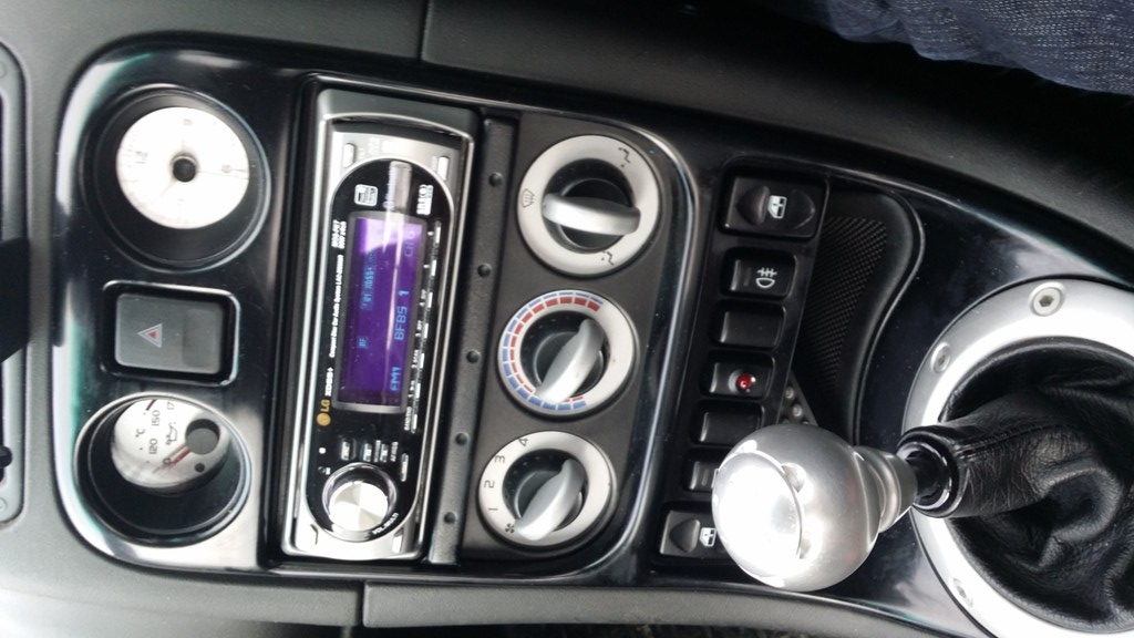

Hi Kohllege,
wie wäre es denn mit dieser Art von Mittelkonsole...
...sieht zumindest besser aus als die "Lebendige Mittelkonsole", wenn Du denn die Abschürfungen und das Unansehnliche der Softtouchlackierung meinst.
Diesen Effekt bekommst Du mit "Bref Power gegen Fett und Eingebranntes". -Ordentlich/Satt einsprühen, ca. 10 - 15 Minuten einwirken lassen
und dann mit der gelben Seite eines grüngelben Haushaltsschwammes kräftig abreiben.
Sieht zumindest besser aus als vorher und ist die beste Grundlage für feines Anschleifen mit ab 1000er Schleifpapier um es dann zu primen und dann zu lackieren.
Beste Grüße aus dem schönen Lipperland
Tom

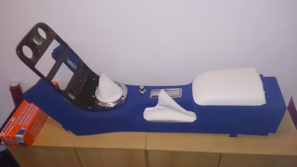

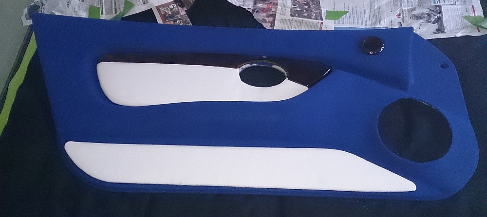

wenn man innenrtaumteile dippen will (foliatec, plastidip ect):
1. mit isopropanol gründlich entfetten, sonst hält gar nix
2. weiß grundieren, sonst wird die deckfarbe bääähh
3. dünn dippen, mind. drei schichten, immer 30 min. warten zwischendurch
4. aufpassen das nichtg wolkig wird
5. mit einem in isopr. befeuchteten latexhandschuh kann man ggf fehlstellen korrigieren, man wird die ausgebesserte stelle aber immer sehen, ebenso wie laufnasen oder dreckboppel
hält so lala, habs alternativ elektrostatisch beflockt, hält deutlich besser, schaut wesentlich besser aus, ist allerdings auch aufwändiger...
scheen abend noch
dige

sorry für die verspätete Antwort.
habe nur plastidip benutzt, ich lehn mich mal gaanz weit aus dem Fenster und sag:" Foliatec ist die Billigvariane"...ich habs noch nicht benutzt.
Wenn du was glänzendes willst, wirst du aber mit plastidip auch nicht recht glücklich. Matt ist es ok, hab letztes Jahr meine Winterreifen schwarz matt gedippt - hält tadellos und schaut gut aus - aber plastidip glänzend schaut halt aus wie speckiges Leder - ist halt Gummi.
dann lieber sauber entfetten, anschleifen, Kunststoffhaftvermittler/Elastifizierer drauf und dann sauber hochglanz lackieren. kommt m.E. besser und hält auch besser.
