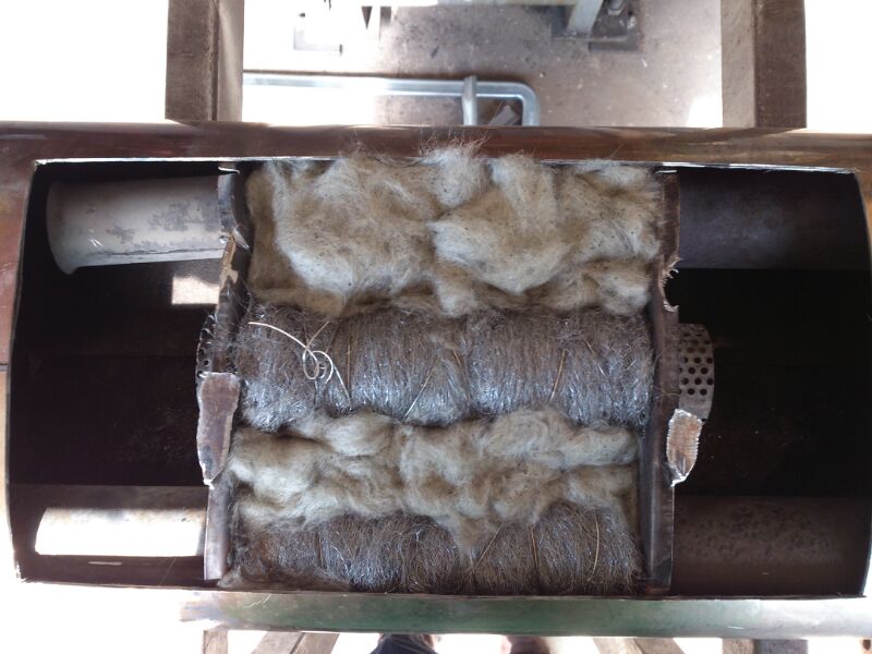

Wie ja schon in einem anderem Thread bereits erwähnt ging mein Milltek zum Auspuffbauer gestern konnte ich dann den ersten Blick ins innere werfen.
Wie am Bild zu erkennen, der ist komplett ausgebrannt keinerlei spuren von Dämmung oder Wicklungen mehr vorhanden.
Er ist aber mehr oder weniger zum ausbrennen aufgebaut. Mittig sind 2 Siebrohre übereinander dazwischen ist grob 1 cm Platz.
Falls sich nun die Umwicklung von den Siebrohren etwas verabschiedet oder nach gibt drückt es hier das gesamte Dämmaterial durch und fliegt hinten raus.
Bei mir werden nun zwei weitere Siebrohre eingepasst. Eines am Eingang rüber in die Kammer (im Bild unten) und ein zweites wo es hinten in die Endrohre übergeht (oben im Bild).
Ziel des ganzen ist das die eigentliche Dämmung in Position bleibt, desweiteren werden alle Siebrohre wieder leicht umwickelt damit es das Dämmmaterial nicht durch die Löcher drückt. Als letztes werden die beiden mittleren Kammern wieder etwas gedämmt die untere mehr als die in Richtung Ausgang. Natürlich nicht zuviel damit hier der Durchfluss noch vorhanden ist und keine großen Leistungseinbußen entstehen.

Wo ist das Bild, wäre schon interessant zu sehen?

Hmm also bei mir ist dick und Fett nen Bild vom aufgeschnittenen Topf drunter. Kuck ich mir nachher nochmal an was da achief ging

Ich sehe das Bild auch nicht.

Dann nochmal

Jetzt sieht man das Bild, ich werde wohl das gleiche mit einem meiner BN Pipes machen müssen, der ist auch komplett leer und stinkt wie Sau :lol: Der Ton ist jetzt auch heller und ein bisschen schreiend geworden.

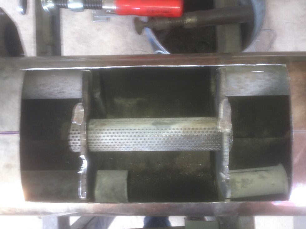

Sodala Topf ist gefüllt die Tage kommt er zurück.

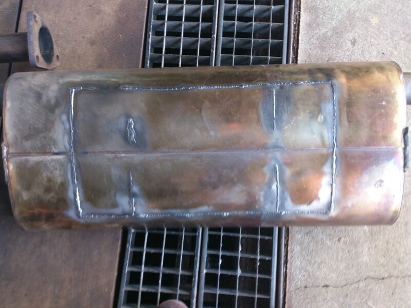

So Topf is wieder da und eingebaut.
Ergebniss ist nun leider zu stark gedämmt. Klanglich nun dumpfer und fast auf dem Niveau vom Serientopf trotz Fächer und Metallkat. Nun werd Ich erst mal fahren und dann sehen was ich weiter mach vermutlich lass ich etwas Dämmung raus machen ma sehen was er meint.
Ansonsten kann ich nur raten wem seiner zu laut ist Fahrt mal zum nächsten Auspuffbauer ist eine gute und Günstige Alternative.

Lauter wird er doch bestimmt auch so noch werden, wenn sich die Wolle mal etwas eingebrannt hat oder meinst du nicht?
