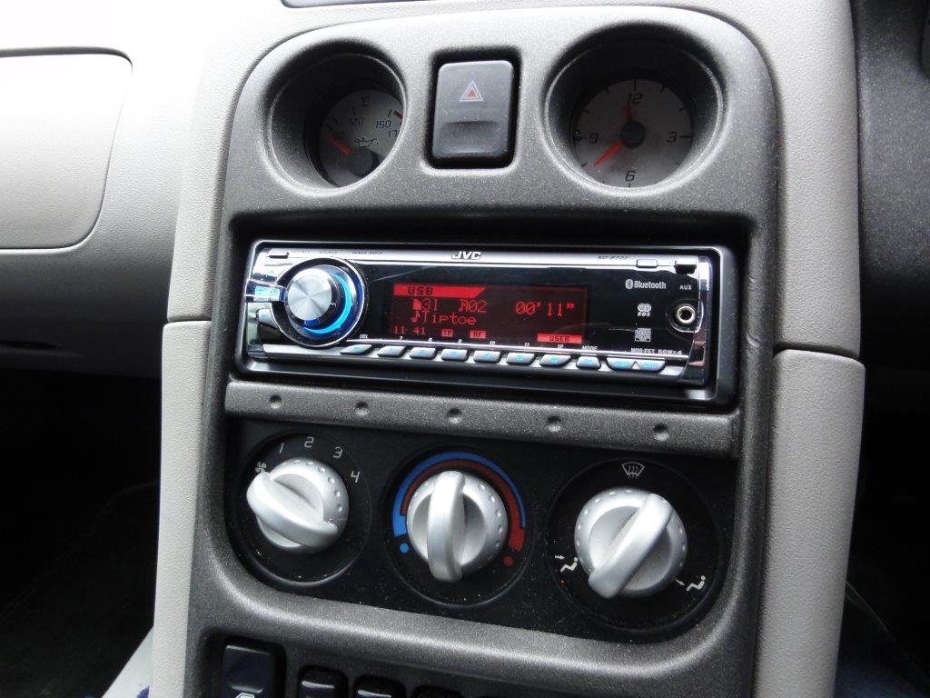

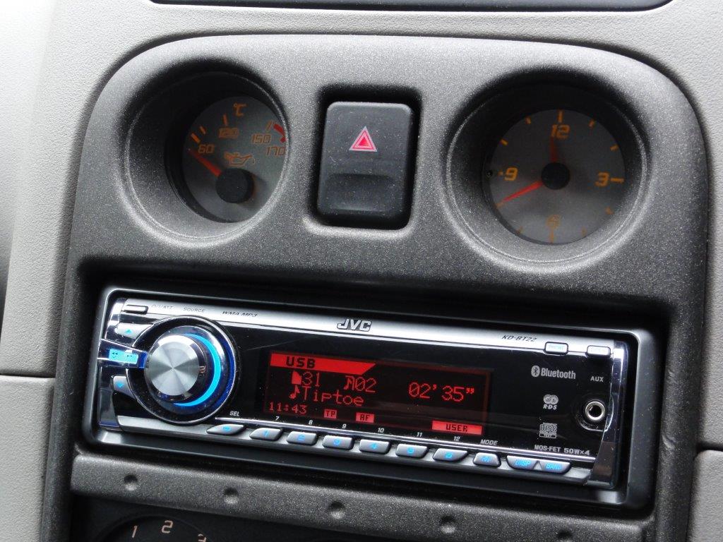

1. Die Headunit:
Ich fand auf ebay eine JVC KD-BT22 mit USB Anschluss (per Kabel), integrierter Freisprecheinrichtung, CD-Player, Fernbedienung und Aux-In eine überzeugendes Paket. Das Radio hat mich 50€ gekostet. Ausserdem passt es optisch recht gut in den TF. Die Display Farbe lässt sich anpassen. Der Ring bleibt leider blau. Es gibt sogar einen Night/Day Farb Modus. Für ein Cabrio nicht schlecht.
-> Siehe Bild Gesamt
-> Siehe Bild Night

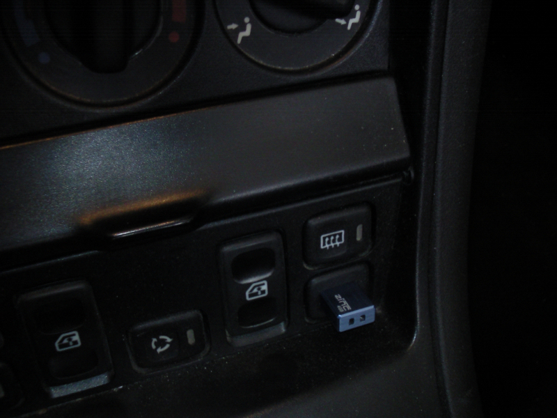

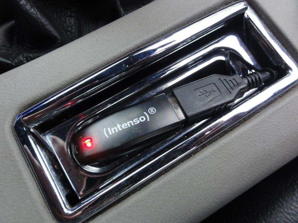

Den USB-Anschluss habe ich dann zum Aschenbecher verlegt.
-> Siehe Bild USB

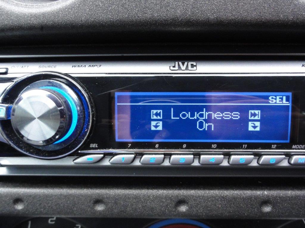

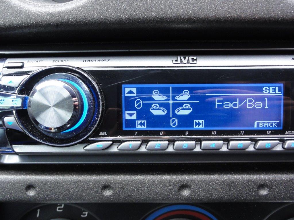

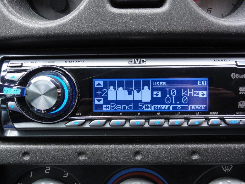

4. Die Essenz - die Einstellungen
Erst einmal brachte das nicht so viel. So sah ich mich schon dicke Stromkabel verlegen und mit Verstärker oder Sub zu arbeiten. Dann entdeckte ich Loudness und es änderte alles. *Fupp* auf einmal war ein satter, kräftiger Klang da.
Nach noch mehr Feintuning mit Fader und Equalizer traute ich meinen Ohren nicht. Ein echt guter Klang, der vor allem auch offen funktioniert. Natürlich kann diese Lösung nicht alles. Aber 85% wurden erreicht - und das für 70€!

Dateikommentar: Die USB Lösung
USB.jpg [ 126.91 KiB | 22967-mal betrachtet ]
Dateikommentar: Fader
set3.jpg [ 145.82 KiB | 22967-mal betrachtet ]
Dateikommentar: Loudness = On!!!
set2.jpg [ 131.62 KiB | 22967-mal betrachtet ]
Dateikommentar: Die Equalizer Kurve
set1.jpg [ 142.38 KiB | 22967-mal betrachtet ]

Dateikommentar: Blick auf die Mittelkonsole
Gesamt.jpg [ 110.05 KiB | 22967-mal betrachtet ]

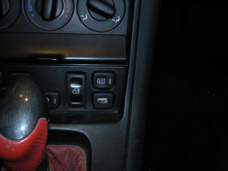

Ich weiss nicht inwieweit das beim TF geht . Aber meine USB Buchse ist in einem Blindschalter verbaut .
Somit wird nichts anderes dafür Zweckentfremdet.
Foto357.jpg [ 380.12 KiB | 22867-mal betrachtet ]
Foto353.jpg [ 419.91 KiB | 22867-mal betrachtet ]

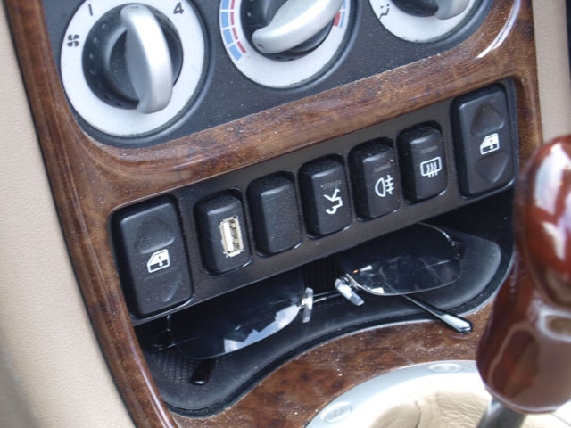

Prima gemacht, Thorsten! Geht beim Mk2/TF aber auch:
usb-dash.jpg [ 93.66 KiB | 22861-mal betrachtet ]
