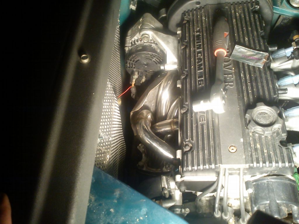

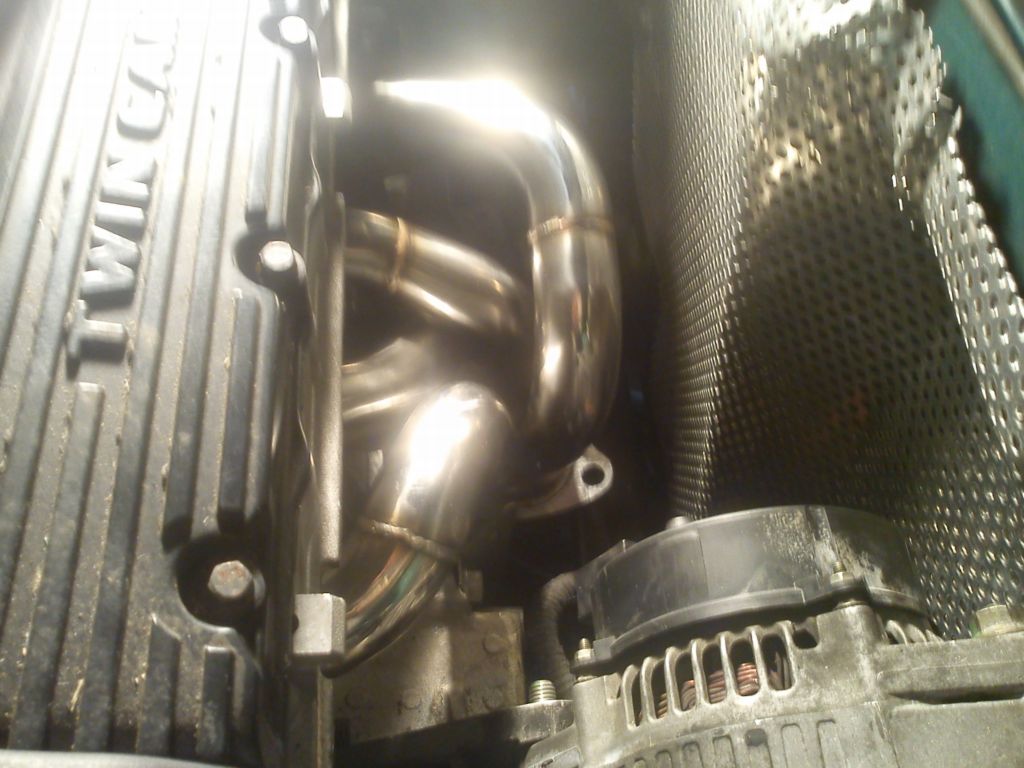

Hier mal ein paar Impressionen vom Umbau:
Powerflex, Bilstein, short knuckles und Hydragas vom Trophy auf einer Seite eingebaut,
Heizungsrohr VA eingebaut (passt super, O-Ringe waren dabei nur die speziellen Kabelbinder fehlten.)
Fächer von Toyosport eingebaut,passt auch bestens nur mit Klima isses schwieriger,da Klima bei mir aber eh rausfliegt egal, ansonsten sollte es passen wenn man die Lima zum Einbau rausnimmt.
Blaue Düsen sind auch schon drinne.
Frank

sieht ja sehr sauber aus, besonders der Krümmer alle Röhrchen schön gleich lang.
Das mit der Klima raus finde ich auch sinnvoll.
