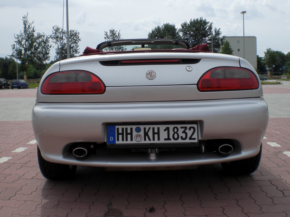

Ich habe mir eine Rückfahrkamera, die in der Nummertafelhalterung verbaut ist, zugelegt.
Da unsere Nummertafel sehr tief ist, ist die Perspektive sehr bescheiden. Das Abschätzen der Entfernung ist sehr schwierig, da der Kamerawinkel eigentlich schräg von oben, über die Stoßstange auf die Straße gehen müßte.

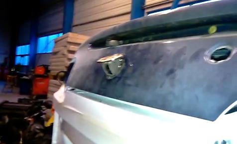

Ich bin gerade mitten in der Restauration meiner bald ehemals blauen Diva (teilweise schon weiß) und habe mir die Heckklappe mal genauer angesehen. eigentlich müßte sich hinter dem MG-Zeichen eine ausklappbare Kamera verstecken lassen. Der Platz dazu müßte reichen. Mein Bruder und ich haben uns schon eine (theoretische) Mechanik einfallen lassen.
Wir werden uns die Tage mal an einem Prototyp versuchen.

Es funct einwandfrei :lol:
Momentan muss ich noch händisch an einem bowdenzug ziehen, aber diese Arbeit wird bald ein Hubmagnet übernehmen, der von der Rückfahrleuchte angesteuert wird.
http://www.youtube.com/watch?v=vNR_Dhk1P08
Bitte anschauen und urteilen

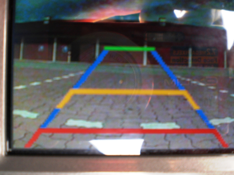

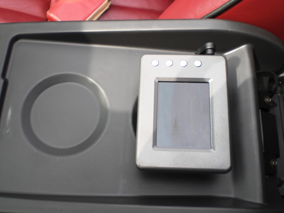

das Thema habe ich auch mal aufgenommen, da mir beim Rückwärtseinparken immer das Gefühl für den Abstand nach hinten fehlt. In den Seitenspiegeln kann ich das zumindest auch schlech einschätzen. Daher habe ich am WE diese Lösung eingebaut. Funkkamera untern Kennzeichen und TFT im Deckel des Ablagefaches eingebaut.
CIMG7438.JPG [ 310.28 KiB | 14603-mal betrachtet ]
CIMG7439.JPG [ 387.23 KiB | 14603-mal betrachtet ]
CIMG7437.JPG [ 371.17 KiB | 14603-mal betrachtet ]
