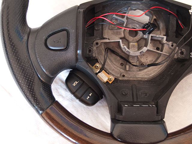

Aber mich hat es wahnsinnig genervt, dass ich mein feines Clarion-Radio (ohne Knöpfe) mit der linken Hand während der Fahrt mit iPhone-Wischbewegungen lauter und leiser stellen soll. Also musste eine Lenkradfernbedienung her. Glücklicherweise hatte Rob Bell noch eine in seiner Garage, als ich im August in London war. Die ist vom Rover 45 und passt ganz hervorragend im F oder TF:
fernbed.jpg [ 36.28 KiB | 17070-mal betrachtet ]
Dass das gut passen wird sieht man schon daran, dass die entsprechenden Bohrungen bereits im Metallkörper des Lenkrads vorhanden sind. Man muss sie nur unter dem Gummi freilegen.
löcher.jpg [ 71.03 KiB | 17070-mal betrachtet ]
Nun wird's ernst: Jetzt rückt man dem Lenkrad mit einem scharfen Messer zu Leibe und macht erstmal einen kleinen Schnitt auf der Höhe des Metallkörpers unten:
messer.jpg [ 50.46 KiB | 17070-mal betrachtet ]
Daraus schnitzt man dann unter ständigem Anpassen ein passendes Loch, in das das FB-Halteblech dann flutsch reinpasst. Langsam herantasten und bedenken, dass die obere Klammer des Halteblechs da reinschnappt:
loch.jpg [ 32.43 KiB | 17070-mal betrachtet ]

Wenn alles passt, das Halteblech mit 2 kleinen M4 Schrauben befestigen und fertig ist das Werk:
fertig.jpg [ 69.4 KiB | 17061-mal betrachtet ]
Von der Elektrik-Installation habe ich leider keine Fotos, das ist aber recht einfach. Zuerst die zwei Federkontakte mit in das schwarze Gehäuse von dem Stecker zum Drehkoppler stecken, am besten auf Position 1 und 2, denn dort sitzen sie auch beim Rover 45. Dann die obere Lenksäulenverkleidung abnehmen und den weißen Stecker zum Drehkoppler lösen. Ich hab von Uwe einen zweiten weißen Stecker bekommen (Danke nochmal!) und da die zwei Federkontakte amputiert. Da zwei dünne Kabel angelötet und auf Pos. 1 und 2 in meinen weißen Stecker reingesteckt. Die Kabel sollten so 40 cm lang sein.
Die anderen Enden kommen mit Standard-ISO-Kontakten auf Pos. 2 und 3 in den Stromanschluss des Radios. Also Radio raus und Kabel dorthin gefummelt, am besten mit der Mittelkonsole raus.
Nun ist bastelmäßig alles fertig und kann wieder zusammen gebaut werden.
