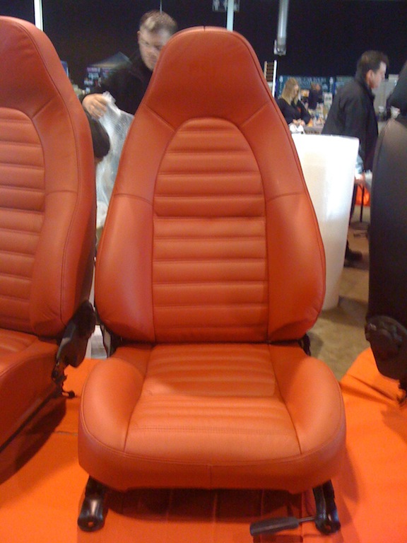

Sind zwar keine echten Sportsitze, doch ich finde die aufbereiteten Originalsitze vom http://www.mgfcentre.com/ gut gelungen. Günstig, passen, keine TÜV Querelen & zudem individuell konfigurierbar.
IMG_0078.jpg [ 108.35 KiB | 8451-mal betrachtet ]
