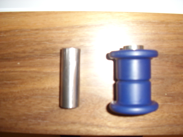

Hallo habe da wieder mal ein problem mit den polybushes :oops: :oops: :oops:
Bei dem kompletten Satz sind bei den ganzen edelstahl buchsen (siehe Bild)
STA45224.JPG [ 126.86 KiB | 6082-mal betrachtet ]

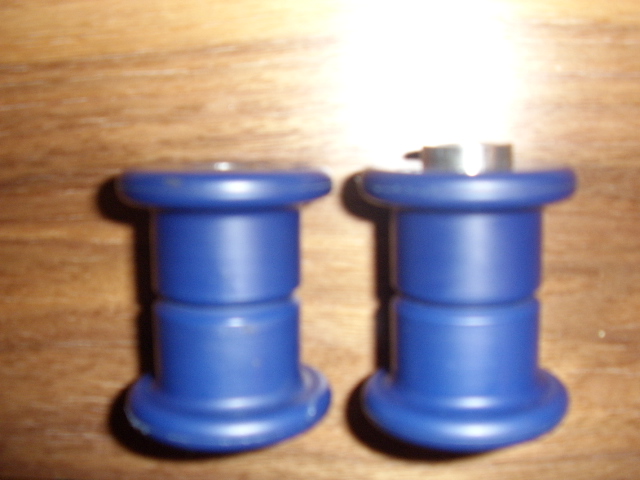

2 stk die länger sind als die anderen ,diese waren an den polybushes des vorderen Qerlenkers (größeres der beiden vorderen) jedoch hätten diese ohne gewalt nicht gepaßt :down:
STA45223.JPG [ 123.68 KiB | 6082-mal betrachtet ]
Daher habe ich dann die genommen die bündig abschliessen und ohne gewalt passen ,jedoch habe ich das gefühl das diese nach dem anziehen der schrauben sehr schwärgängig sind so als wären die gummis eingequetscht :? :?
Also hat da jemand schon erfahrung beim einbau gemacht :( :( und kamm mir sagen ob es dann richtig ist das die zwei längeren buchsen irgendwo an der hinterachse verbaut werden müssen :?: :?: :?:

Klingt für mich so als ob sie so hätten verbaut werden müssen, wie sie vormontiert geliefert wurden. Die werden sich schon was dabei gedacht haben nehme ich an. Und wenn sie nur mit Gewalt reingehen, tut das dann wohl Not... :oops:

Also habe heute mal an den alten Buchsen nachgemessen und es sind ca 4mm unterschied ,d.h. die längeren Edelstahl hülsen kommen doch nicht in die vordere dickere buchse sondern in die hinteren buchsen des querlenkers. Ich glaube nämlich nicht das man die ca 4mm längeren da reinbekommt ohne zerstörung der Buchsen aufnahme.
