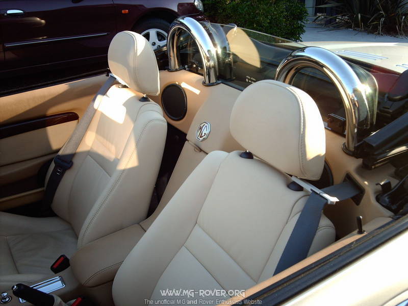

Ich mach mal nen neuen Fred auf, will kein Durcheinander auslösen.
Bisher war ich der Meinung, entweder Rear-Lautsprecher, oder Überrollbügel im MKII.
Aber beides ginge scheinbar nicht.
Kann mir jetzt jemand untenstehendes Bild erklären? Wieso passt da jetzt BEIDES?
Oder geht der Bügel nur dann, wenn die hinter der Abdeckung befindlichen Lautpsrecher
AUSGEBAUT sind?
Was ist denn jetzt FAKT?

Mit etwas Anpassungsarbeit geht das durchaus .

Also bei den abgebildeten geht das definitiv nicht und ist mir auch nicht ganz klar wie das bei deinem gelöst sein soll .
Die Lautsprecher selber hängen ja an einem Blech nur ist das viel zu Dünn um die Bügel aufzunehmen und muss duch den Stärkeren Träger ersetzt werden . Aber ganau damit fällt die Halterung für die Lautsprecher weg und diese müssen unter den Träger geklemmt werden. Beides geht definitiv nicht dran .

Ich habe diese verbaut. Die Lautsprecher bzw. das Kunststoffgehäuse mußte ich mit dem Heisluftgerät ein wenig anpassen.
Dann können sie unter den Träger geklemmt werden.

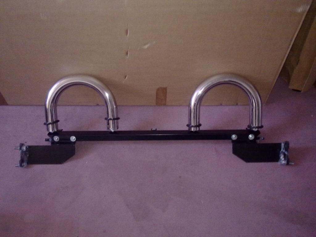

Ich möchte dieses zugegeben alte Thema nocheinmal hochholen weil noch Unklarheiten meinerseits zu der Kombination Überrollbügel und T-Bar mit Lautsprechern herscht.
Ich wurde bereits von XPower zurechtgewiesen das es keine Möglichkeit gibt Überrollbügel jeglicher Art ohne Probleme mit der original T-Bar Soundbrücke zu kombinieren.
Ich habe mitlerweile selber recherchiert. Also ich kann vollkommen verstehen das die bei mir derzeit verbauen (scheinbar original Rover) Bügel nicht mit dem Lautsprecherbügeln kombinierbar sind. Einfach weil da wo die Lautsprecher hinkommen sitzt der Träger für die Überrollbügel.
Hier Bilder von meinen Bügel mit Träger:
Überrollbügel.jpg [ 165.42 KiB | 34376-mal betrachtet ]

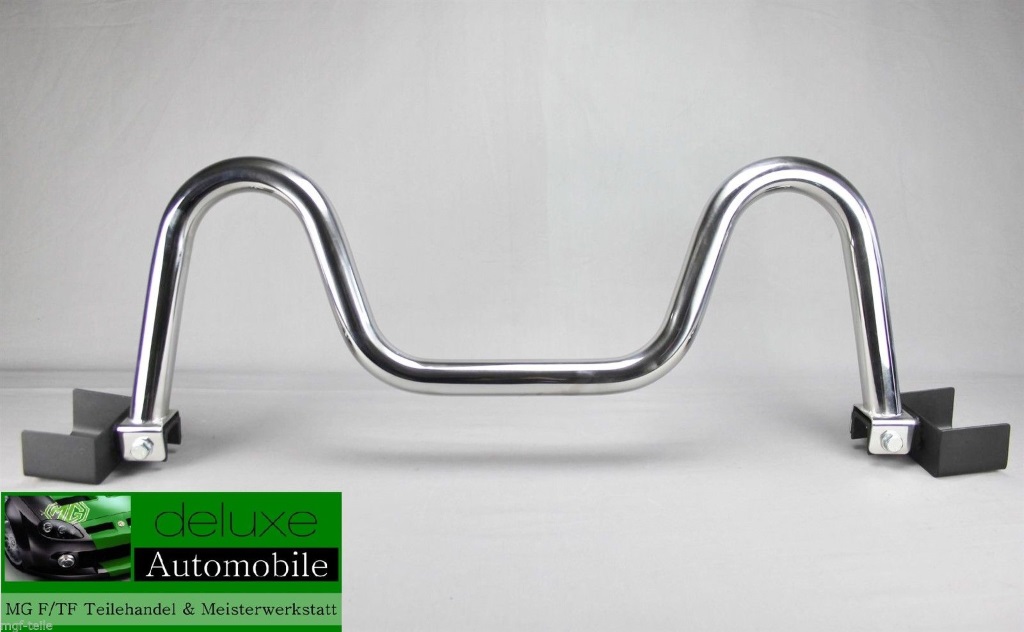

Nun gibt es aber bei Ebay einen Überrollbügel der nicht mit einem Träger im Bereich der Lautsprecher untergebracht wird, sondern die T-bar heile lässt und an den Gurthaltern montiert wird.
$_57.JPG [ 112.3 KiB | 34376-mal betrachtet ]
http://www.ebay.de/itm/MG-MGF-TF-Uberrollbugel-Edelstahl-NEU-Deluxe-Automobile-/281658557412?hash=item41942883e4
Wenn ich mir jetzt die Montageanleitung ansehe verstehe ich nicht wo ein Konflikt mit der T-Bar bzw. den T-Bar Lautsprecherträgern sein soll. Aber natürlich fehlt mir die Erfahrung und ich frage daher explizit nach.

tja den Bügel kombinierst du ja auch nicht mit der T-Bar sondern dahinter
und es ist kein Original Zubehör - was mir nicht an meinen MG kommen würde....
aber ob ich für so einen Bügel den Teppich zerschneiden würde und dazu noch das Risiko habe das ein Verdeck mit Glasscheibe nicht mehr auf geht ?
musst selbst wissen ob du so ein Bling Bling brauchst

Hm, irgendwer aus diesem Forum wird vielleicht so eine Art Bügel fahren und kann berichten? Ich kann mir nicht vorstellen das diese Zubehör Bügel derart schlecht sind das man das Verdeck nicht mehr richtig zubekommt. :roll:
Was mir einfach missfällt ist wie schwierig es ist das Verdeckt auszubauen mit den original Bügeln. Die T-bar ist bei mir bereits gerissen an einer der 4 Bohrungen. Die Bügel lassen sich schwer losschrauben vorallem an den Außenseiten. Und ohne Bügel losschrauben kommt man nicht ran an die T-Bar.
Ich finde die Lösung mit der Befestigung an den Gurtrollen am schönsten weil man den Bügel problemlos entfernen kann wenn man an den Motor will. Außerdem bekommt man die Möglichkeit T-Bar Lautsprecher - Bügel und ein Windschott zu haben.
Ich sehe da rein vom "Feature Angebot" keine Nachteile. Außer natürlich der Bügel ist wirklich eine Fehlentwicklung und passt nicht zum original Verdeck mit Kunststoffscheibe. Ob er zum Hardtop oder einem Verdeck mit Glasscheibe passt wäre noch eine Interessante Frage. Ich denke mit einer Glasscheibe wird schwierig.

Die Bügel von Deluxe sind quasi wie die XPower Bügel befestigt nur das sie halt gerade hoch stehen und nicht nach vorn abgewinkelt sind.
Allerdings werden die bestimmt keine EG-BE-Nr. haben im Gegensatz zu den XPower Bügeln.
Und selbst die müssen laut Teilegutachten eingetragen werden.
ach und die Persenning passt dann auch nicht mehr :mrgreen:
