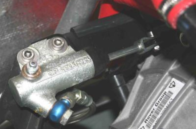

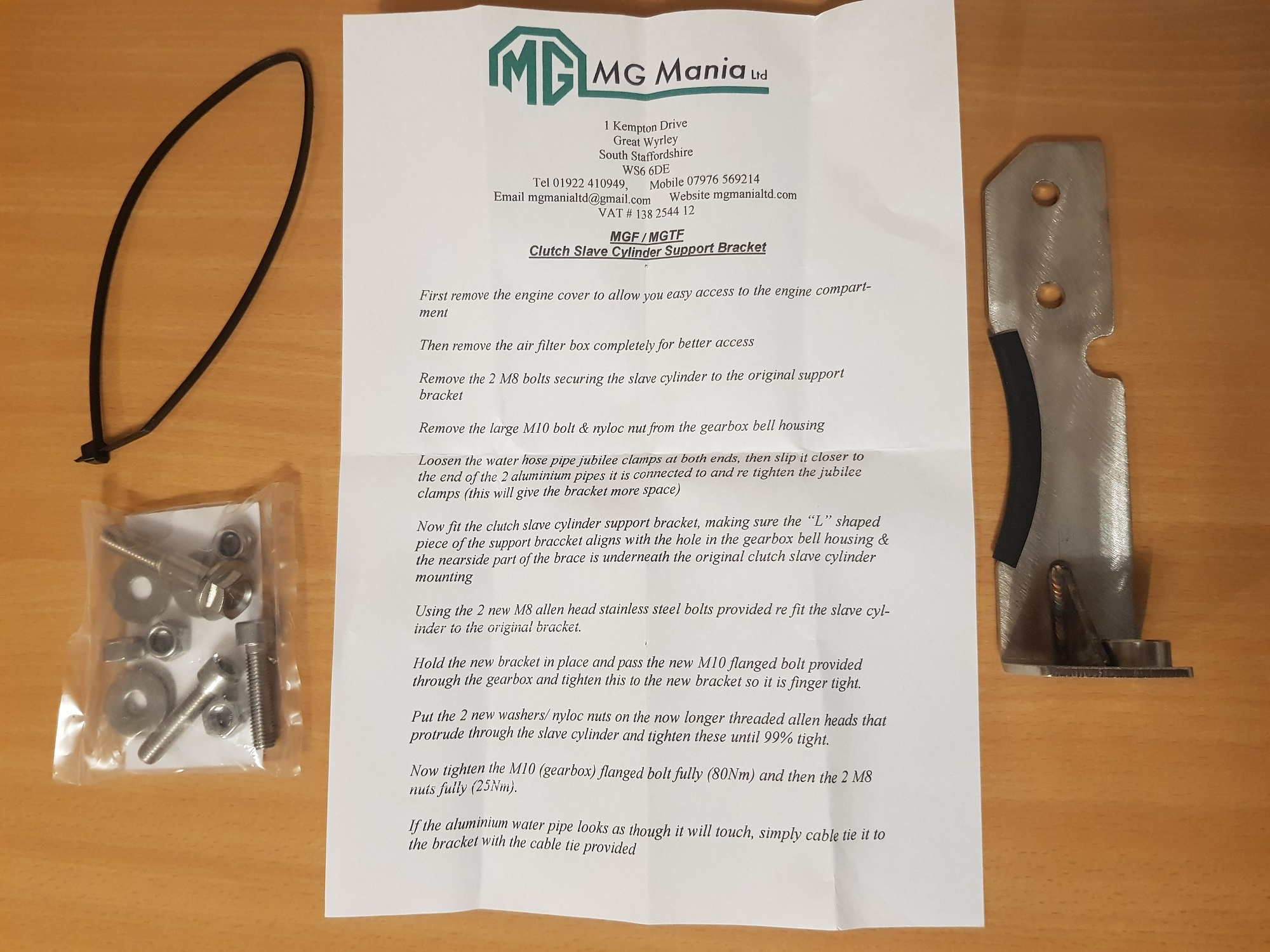

Ich habe wieder Zeug bei Ebay UK bestellt: MGTF MG TF Stainless Clutch Slave Cylinder Support Bracket Kit mgmanialtd.com
MGMania.jpg [ 718.66 KiB | 23756-mal betrachtet ]
Hat damit schon mal Erfahrungen gemacht oder kann Bilder vom eingebauten Zustand hier veröffentlichen?
Ich kann mit der Beschreibung nur unwesentlich was anfangen...

Leider nur minimal detaillierter: https://www.eliseparts.com/uploads/products/clutch-slave-cylinder-support-clutcth-slave-cylinder-bracket.pdf

Vielen Dank.
Das eine Bild zeigt, dass das Blech zwischen Getriebe und dem Halter des Nehmerzylinders sitzt.
Bracket.jpg [ 62.9 KiB | 23698-mal betrachtet ]
Somit ist das eine Verstrebung, die es so noch nicht gibt im MG.
Allerdings untergräbt sie auch die Funktion des getriebeseitigen Motorlagers weil sie eine zusätzliche feste Verbindung zwischen Hilfsrahmen und Getriebe herstellt.
Bin gespannt auf den Effekt von dem Ding!
Rein theoretisch sollte es was bringen wenn sich der Nehmerzylinder nicht mehr bewegen kann in Relation zum Getriebe.
This bracket will give you more travel in your clutch slave cylinder arm, meaning the clutch will disengage further helping with smoother gear change & less crunching gear changes.
