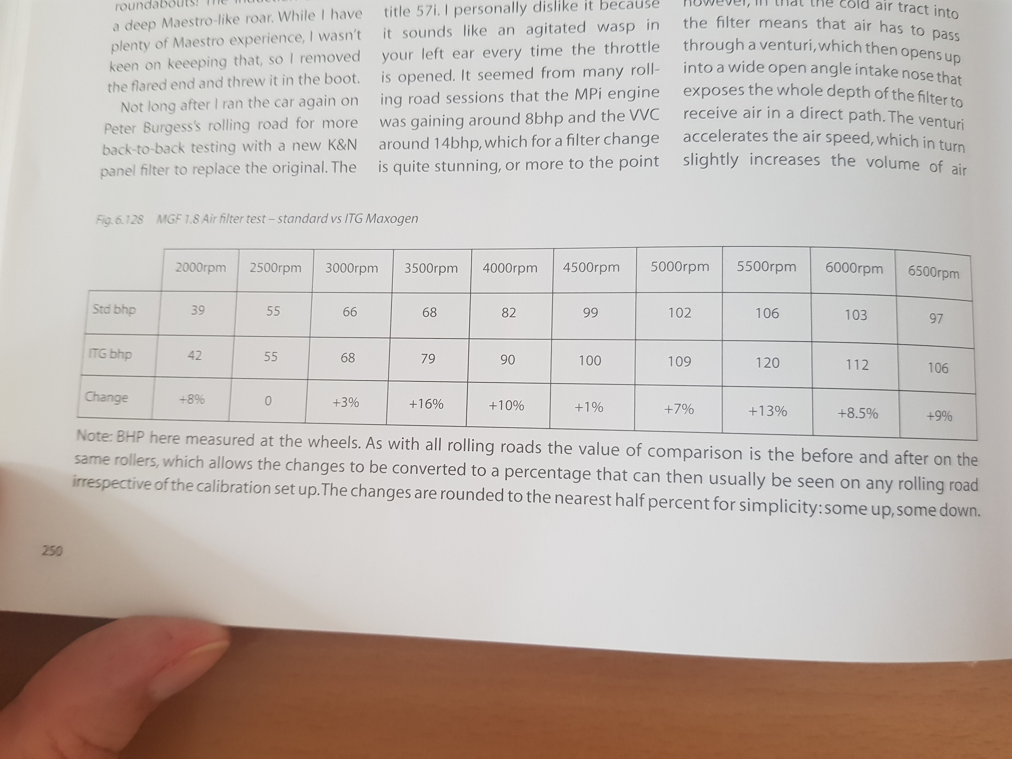

Kaltluftsysteme gibt es einige in England. Das laut Roger Parker "MGF and TF Restoration Manual" für den MGF/TF angeblich beste in England für teuer Geld: ITG maxogen MGF/MGTF Trophy Induktion Kit
(Rollenprüfstand MGF 1.8: bis zu 16 % Mehrleistung)

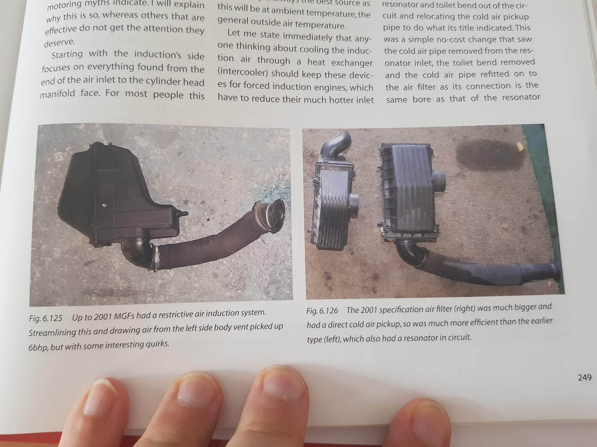

Vergleich.jpg [ 593.12 KiB | 48477-mal betrachtet ]
Er hat dort eine mehrseitige Abhandlung dazu geschrieben. Sehr zu empfehlen das Buch.

Dann hier noch der Vergleich MGF vs. TF.
Kastenvergleich.jpg [ 831.83 KiB | 48477-mal betrachtet ]
Links der original F Kasten mit einem Schlauch direkt zur Lüftungsöffnung Fahrerseite. Soll 5-6 PS bringen... Rechts ein Größenvergleich F vs. TF.
Alle MG F und TF ziehen halt Ihre Luft immer aus dem Motorraum ab Werk. Selbst mein Trophy bzw. die TF mit Abgasklappe und Luftumschaltung saugen ab Drehzahl halt immer noch heiße Motorraumluft an.
Wenn du jetzt einen Schlauch an die Öffnung Fahrerseite legst bekommt der Motor auf einmal Kaltluft. Das bringt schon was. Das einzige wo ich mir Gedanken machen würde wäre, dass die Öffnung eigentlich zur Kühlung des Motorraums da ist. Also wenn man Sie komplett mit einem Schlauch zu macht und gar keinen Spalt zum Motorraum mehr lässt stelle ich mir das auch nicht so schön vor..
