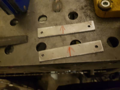

Hier also Bilder vom originalen Sitzrahmen und vom umgeschweissten aus England.
Das vordere schräge Blech wird seitlich abgetrennt, steiler gebogen und wieder angeschweißt.
Hinten werden links und rechts zwei Streifen mit jeweils zwei Löchern für die Stahlklammern etwas tiefer angeschweißt. In meinem Fall werden die Federn aus dem Tieferlegungssatz verwendet.

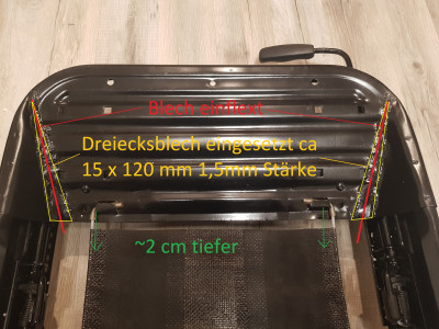

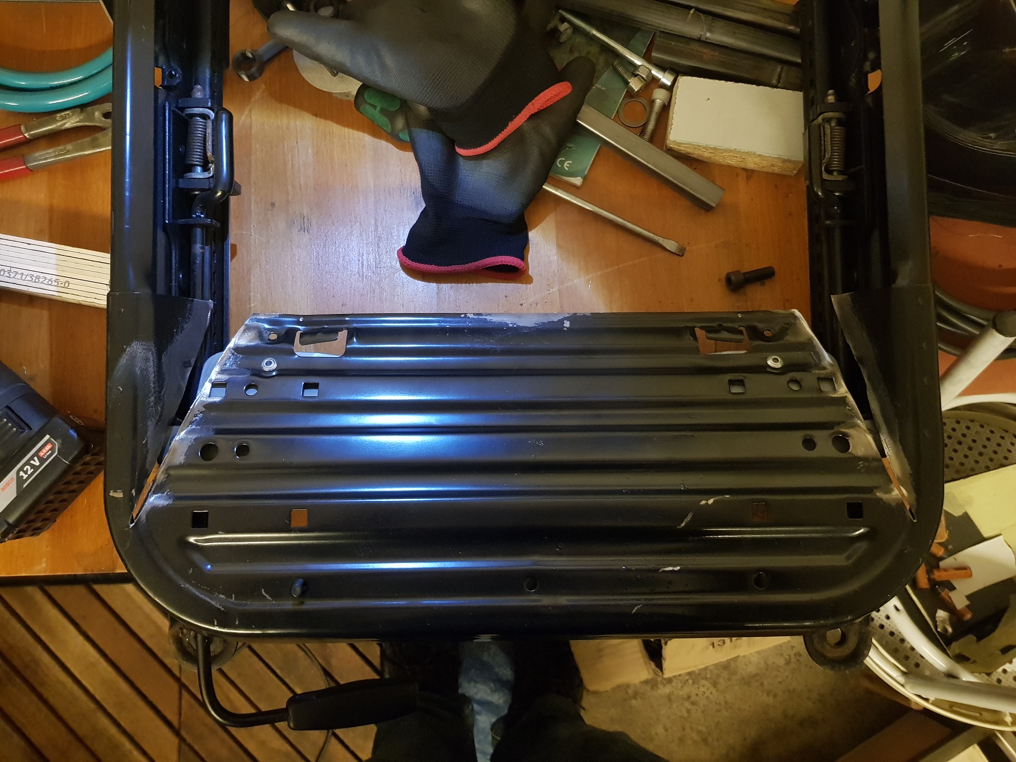

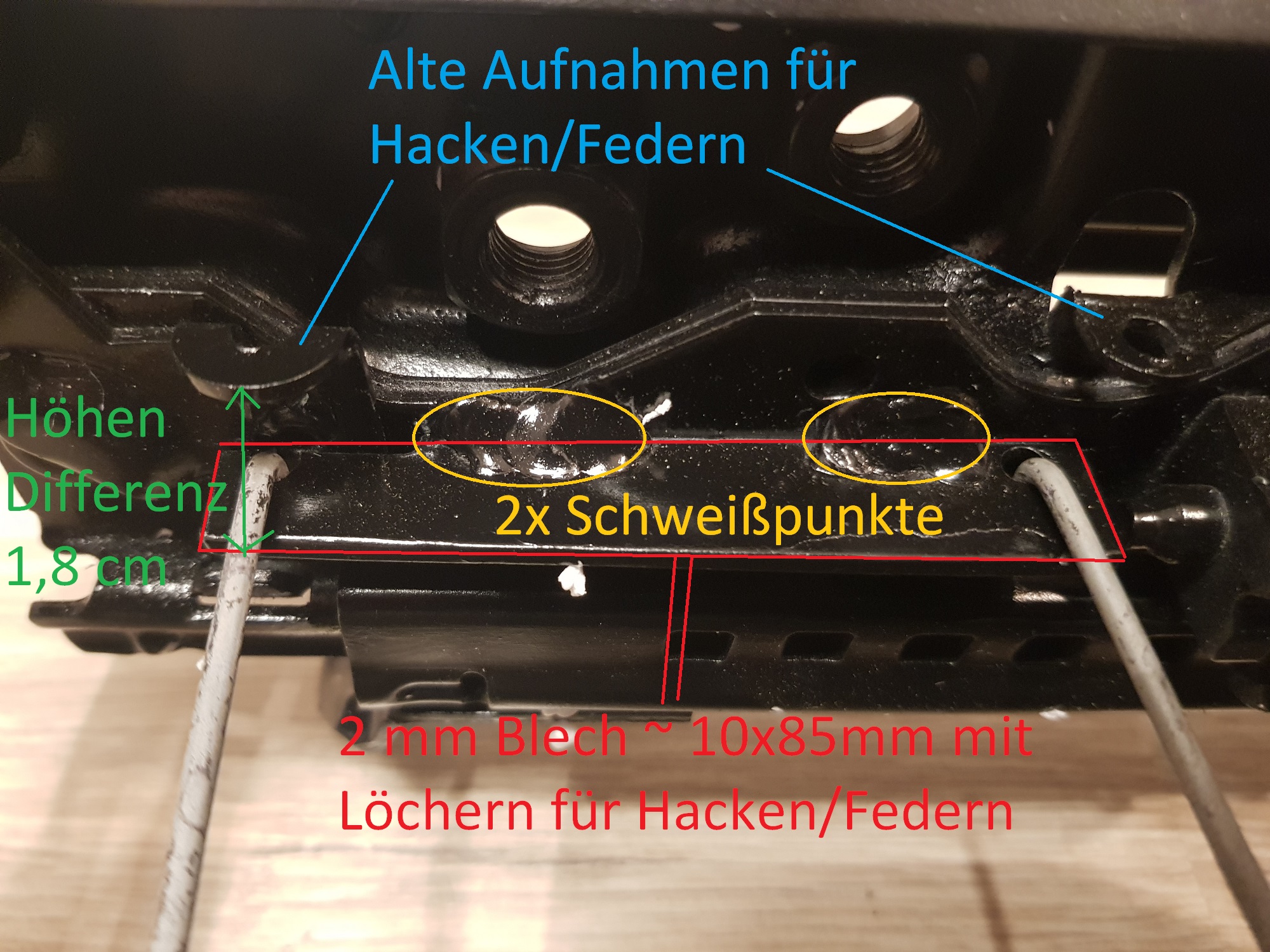

Jetzt zu dem Umbau. Ich bin mal so frei und kennzeichne den Umbau wie ich Ihn mir vorstelle:
Tieferlegung an der Aufnahme des Sitzkissens seitlich ( um gemessene 1,8 mm):
20221209_184359.jpg [ 857.66 KiB | 53343-mal betrachtet ]
(ja, meine Rechtschreibschwäche... Hacken = Haken....!)
Tieferlegung der Vorderwand (um geschätzte 2 cm):
20221209_185731.jpg [ 1.09 MiB | 53343-mal betrachtet ]

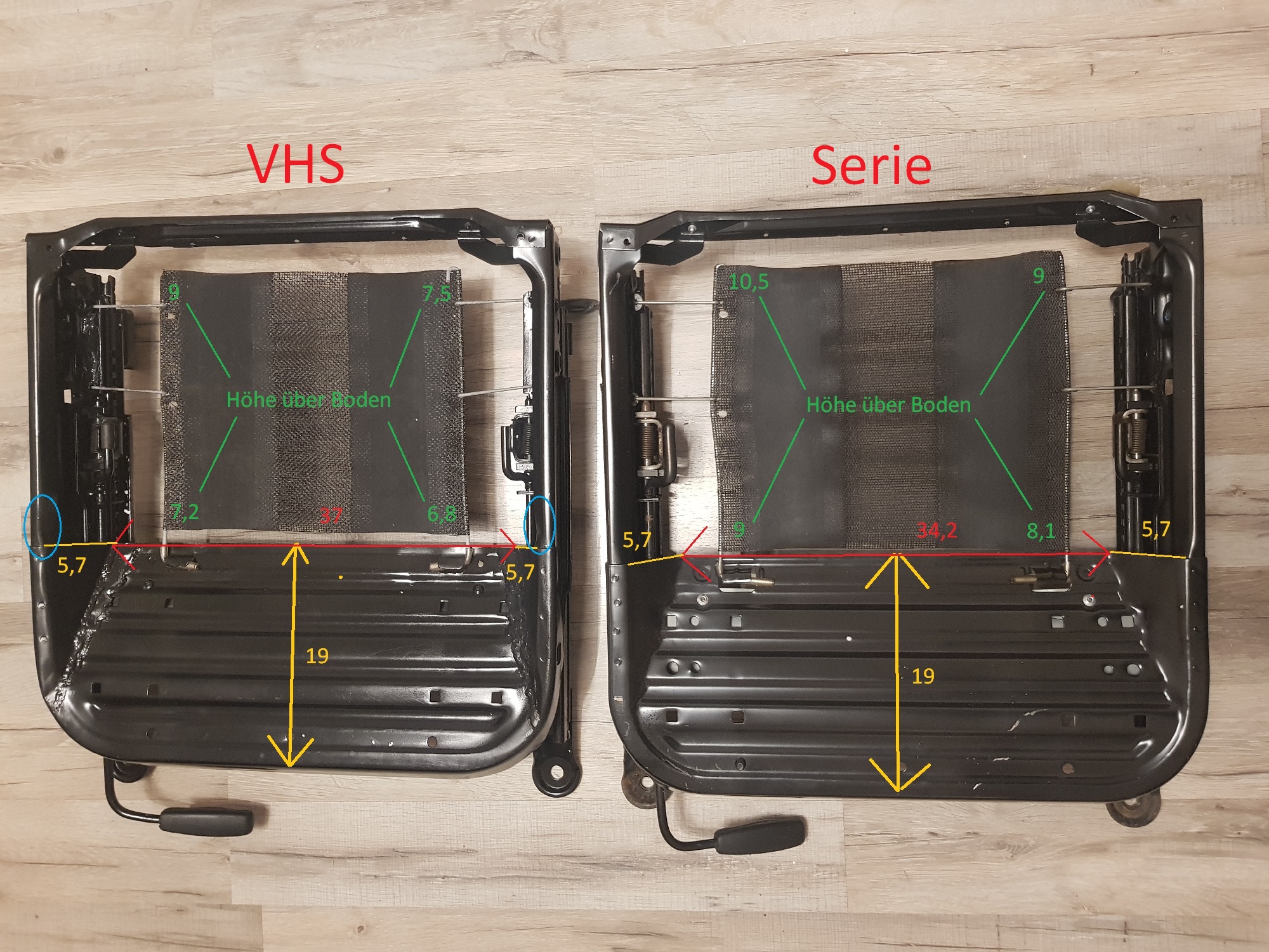

Vielen Dank an Dieter,
das Gestell ist da. Jetzt kann ich auch nochmal detailliertere Vergleichsmessungen machen.
20221213_185435.jpg [ 1.02 MiB | 53095-mal betrachtet ]
Die Gestelle sind beide Unterschiedlich verzogen, daher musste ich Sie durch mein Gewicht für die Messungen niederdrücken auf alle 4 Aufnahmen.
Bitte nicht wundern das die Maße nicht einheitlich sind, durch die Aufnahmelöcher im MG sind die Sitze auf ebener Fläche nicht gerade. Man kann nur die Absolutwerte vergleichen.
=> In Summe 1,5 bis 2 cm tiefer das VHS Gestell.
A bit of reverse engineering...
=> Die Bleche wurden wie oben angedeutet im Knick eingeschnitten/ eingeflext.
=> Dann wurde am eingezeichneten blauen Kreis eine starke Kombizange oder ähnliches angesetzt um die Dreiecksbleche maximal nach unten zu biegen bis sie an den Sitzschienen nahezu anliegen.
=> das Schräge Blech wurde dann stärker nach unten gebogen, dabei wurde es nicht wesentlich verlängert wie ich erst dachte. (Länge bleibt ungefähr gleich zur Front).
=> Dann wurden offenbar Dreiecksbleche wie oben eingezeichnet eingesetzt. Längendifferenz durch 2 ergibt eine Breite des Dreiecksblechs von ca. 1,5 cm (geringe Überlappung zum Schweißen vorhanden und ggf. auch notwendig).
=> das ganze wurde dann verschweißt
=> Hinten wie oben bereits beschrieben 2x 2mm Bleche angeschweißt.

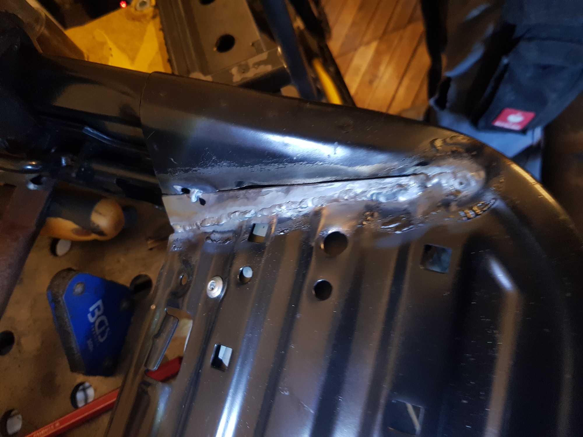

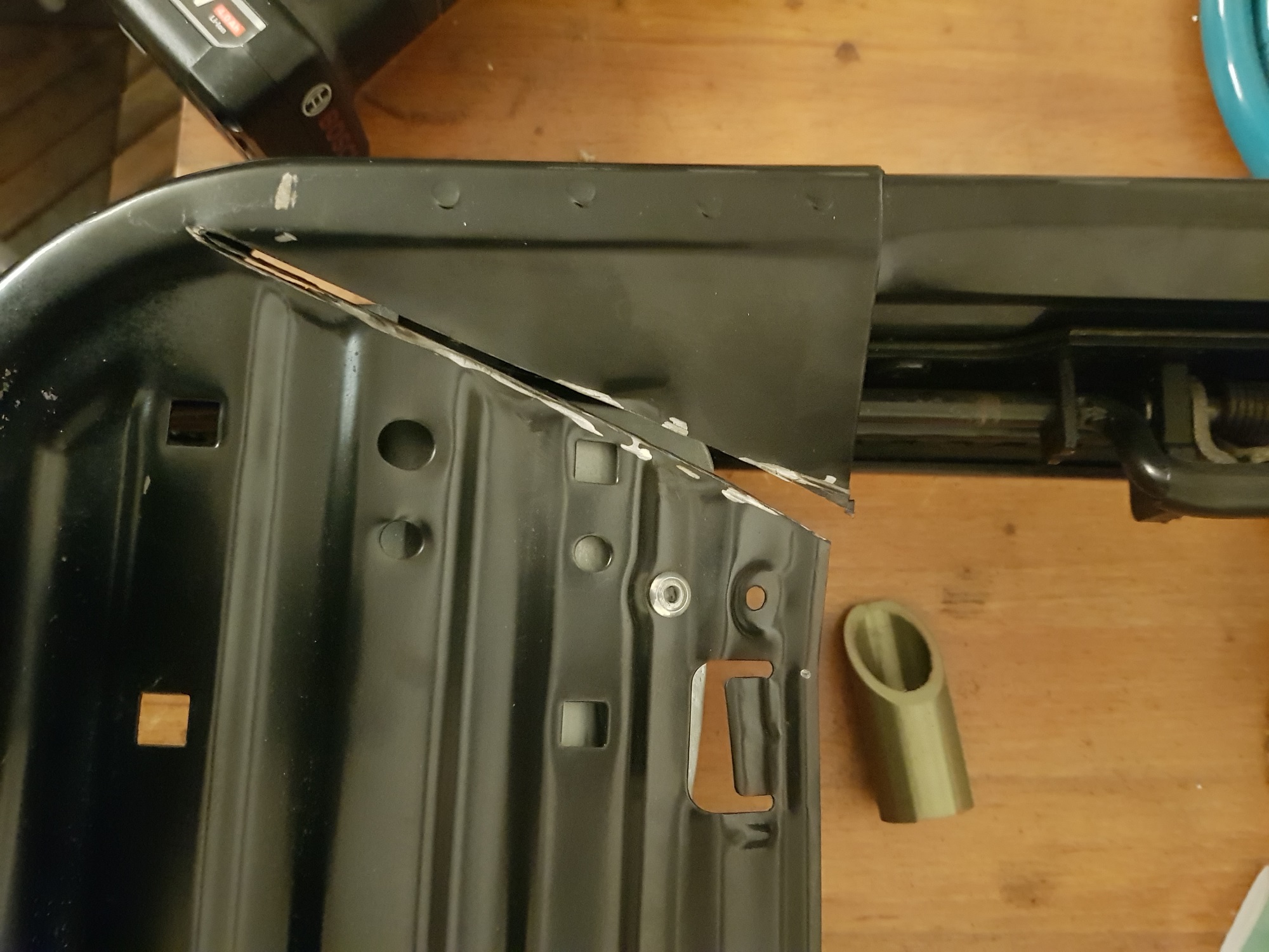

So, heute konnte das fröhliche Ossi Reengineering beginnen. Jeder ne halbe Flasche Glühwein, die 2kW Chinesen Diesel-Standheizung in der Garage anmachen wollen, bäh, Batterie tot.. Dann 11kg Gasflasche und Keramikofen angeheizt.
Ran an die Geräte, ich durfte Flexem, mein Kumpel hat das WIG-xen übernommen. Sein MIG/MAG-Schweißgerät hatte er leider verkauft, Mussten noch die 200bar Schutzgasflasche aus seiner Wohnung holen.

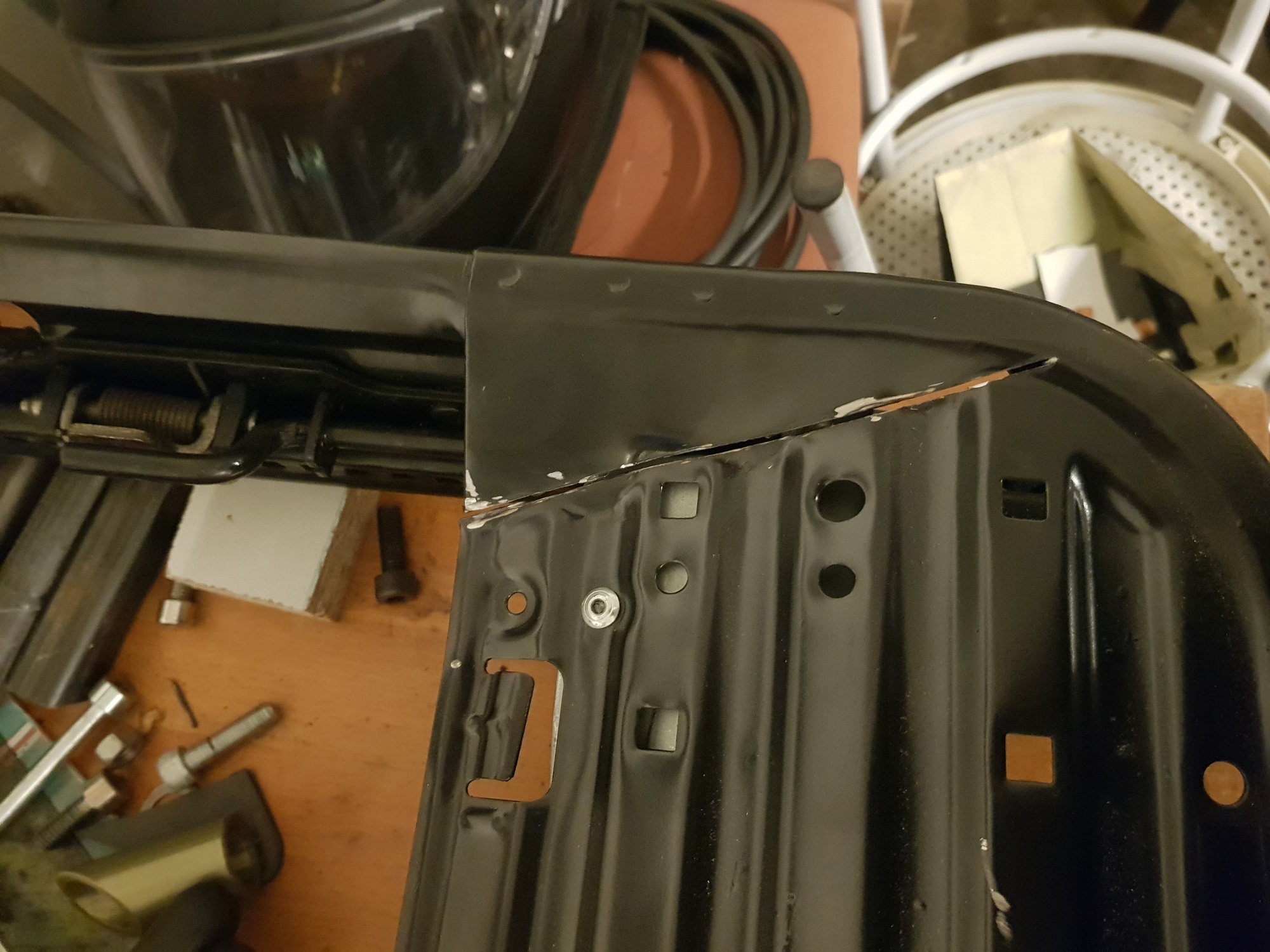

Dann gings los, mit der kleinen Akkuflex zwei Schnitte:
1 Cut1.jpg [ 685.5 KiB | 52375-mal betrachtet ]
2 Cut2.jpg [ 620.29 KiB | 52375-mal betrachtet ]
Dann das Blech gebogen:
3 Biegen.jpg [ 873.31 KiB | 52375-mal betrachtet ]

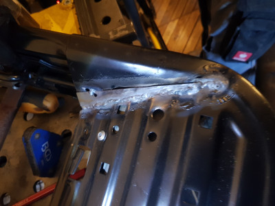

Dann haben wir einen Blechzuschnitt anhand des Spalts angefertigt und eingeschweißt:
4 WIGxen.jpg [ 742.14 KiB | 52375-mal betrachtet ]
Hier die Zuschnitte für die Seiten:
5 Zuschnitt.jpg [ 660.63 KiB | 52375-mal betrachtet ]

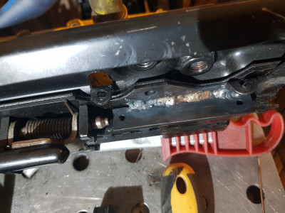

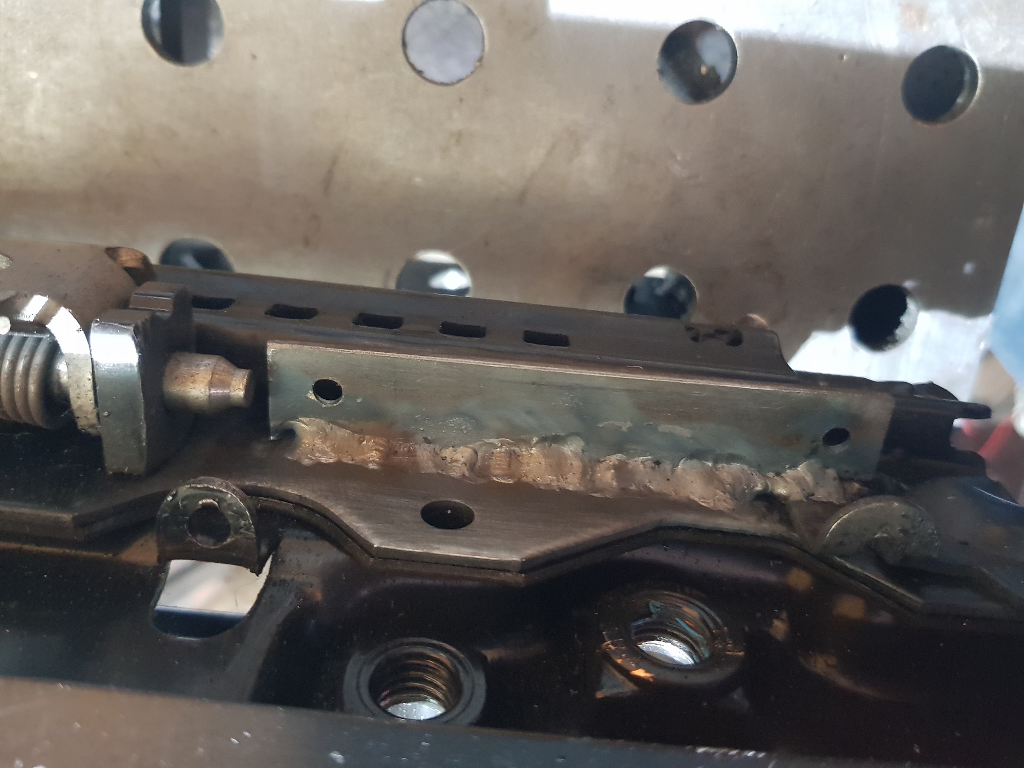

Und die dann angeschweißt.
6 WIGxen.jpg [ 815.69 KiB | 52375-mal betrachtet ]
7 WIGxen.jpg [ 638.86 KiB | 52375-mal betrachtet ]
Wir konnten gegenüber der englischen Variante nochmal 5 mm Sitztiefe rausholen, indem wir das Blech so tief wie es ging angeschweißt haben.
