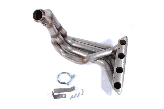

Ich hab das mit den unterschiedlichen Fächerkrümmern jetzt auch endlich verstanden :D
Die teuren Fächerkrümmer von Mike Satur, Janspeed, MGFCENTRE haben ne deutlich andere Bauweise als die günstigen Toyo Sports oder No Name Edelstahl Dinger, welche eben die gleiche Bauweise haben wie der Originale.
Aber lohnt sich denn dieser Preisunterschied?
Natürlich werden die sich beim Bau der geänderten Abgasführung was bei gedacht haben.
Und wenn man schon an den Krümmer geht will man das natürlich nur einmal machen und sich nicht später ärgern.

Dateikommentar: Mike Satur
manifold-421-newsmall.jpg [ 15.54 KiB | 22178-mal betrachtet ]

kommt drauf an was du willst und was du erwartest...
für bling bling reicht ein toyo aber wenn es an das optimieren des motors geht musst schon bissl mehr geld in die hand nehmen...
Mo 25. Jul 2016, 11:53
Beitrag Re: Auswahl Fächerkrümmer
Mit einem richtigen 4-2-1 wird das Drehmoment aus dem Drehzahlkeller ein wenig verbessert. Das Leistungsplus ist minimal. Jedoch mußt du einen verständnißvollen Prüfer an der Hand haben da diese Fächerkrümmer keine Papiere haben.
Auch der Einbau ist nicht so einfach als der 2-geteilte Toyosports. Den Fächerkrümmer wird komplett von unten eingebaut. Hierzu muß auch die hintere Motoraufhängung an der Ölwanne gelöst werden um den ganzen Motorblock nach hinten zu kippen. Bei meinem TF mit Klima musste ich noch zusätzlich den Ölfilter abschrauben und die ganzen Hitzeschilde zu r Lichtmachine passten nachher auch nicht mehr. Hier war Improvisation angesagt. Wenn du den Krümmer zusätzlich mit Hitzeband einkleidest, so empfiehlt es sich eine spezielle Krümmerdichtung zu verbauen, die die Hitze vom Krümmer zum Zylinderkopf abschirmt.
Ob sich der Aufwand lohnt kannst du selbst entscheiden. Ich habe meinen Krümmer jetzt durch einen Toyosports ersetzt, da ich keine Lust mehr hatte jedes Jahr zur technischen Kontrolle umzurüsten. Der Toyosports ist besser als der originale Krümmer, da er von außen geschweißt ist, und somit die Abgase nicht ausbremst, jedoch kann der Toyosports dem 4-2-1 von Mike Satur nicht das Wasser reichen.
