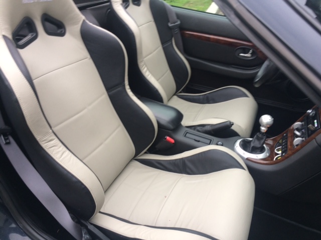

Mein Papa und ich haben uns an das Projekt Sportsitze gewagt.
Nach langen und schwierigen Anpassungsarbeiten sind sie endlich drin. :up:

schauen recht billig aus so wie sie falten werfen....
Mi 27. Jul 2016, 20:39
Beiträge: 89
Wohnort: Haren (Ems)
Beitrag Re: Sportsitze
Die waren auch günstig. :-p
Wie du vielleicht verstehen kannst, wollte ich mir keine Recaro´s für 1000 € + kaufen, um nach den
Umbauarbeiten dann festzustellen, dass es doch nicht so wirklich passt.
Ich habe jetzt die Konsole für Sportsitze angepasst und kann somit auch fast alle anderen Sportsitze einbauen.
Ich fahre diese jetzt so lange ich lustig bin und kaufe mir dann irgendwann was Ordentliches.
Olli

Naja, zumindest dürften sie doch wohl leichter sein als die orginalen, oder?
Mir wären sie optisch etwas zu breit, sehen irgendwie ein bisschen deplatziert im Innenraum des MG aus....

Super geworden! :up:

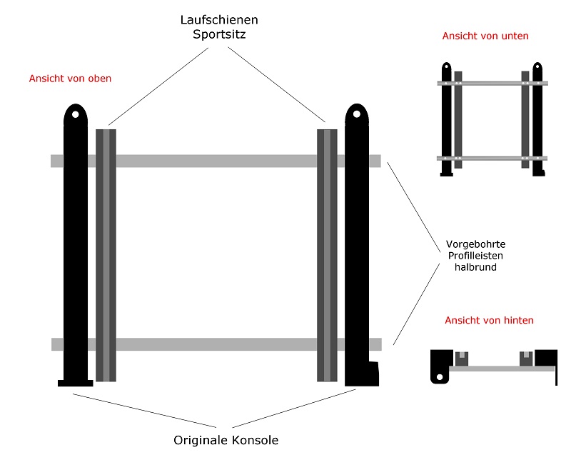

Foto´s habe ich leider nicht gemacht. Ich habe aber eine Zeichnung angefertigt und schreibe mal eine kurze Anleitung wie wir es gemacht haben:
1.) Sitzkonsolen der MG Sitze entfernen. Das war schon viel Arbeit, da die Konsolen mehrfach durch kleine Bolzen gesichert sind. Die Bolzen haben wir dann letztendlich abgeflext.
2.) Sitzkonsolen umbauen, wie abgebildet. Die vorgebohrte Profilleiste haben wir genommen um uns das schweißen zu ersparen. Da die Löcher aber wahrscheinlich nicht sofort passen, müssen ggf. noch weitere Löcher gebohrt werden.
3.) Irgendeine Möglichkeit finden, den Gurt an der einen Seite und das Gurtschloss inkl. Gurtstraffer an der anderen Seite der Sitze (sicher) zu befestigen. Meine Sitze sind umklappbar und wir haben uns die Verriegelung zu Nutze gemacht. Wir haben die aufgebohrt und dann Gewinde in Größe der originalen Bolzen reingeschnitten. Das war die einzige Möglichkeit, um die Anbauteile sicher zu befestigen. Die Sitze haben zwar Aufnahmen dafür, das war uns aber zu unsicher, weil das Material nicht gerade stabil ist.
4.) Anpassen. Je nachdem wie breit die Sitze sind muss man die Konsole immer wieder neu anpassen um die richtige Sitzposition zu finden. (Bei Berührung zu anderen Bauteilen gibt es unangenehme Geräusche) :-)
Jetzt habe ich "nur" 4 Punkte geschrieben und ich vermittle so vielleicht den Eindruck das es relativ einfach zu machen ist. Nein, ist es nicht! ;-)
Es war wirklich sehr viel Arbeit. Die Sitze mussten aufgrund der Anpassungsarbeiten ständig ein- und ausgebaut werden und das ist wirklich kein Geschenk, da man schlecht an die hinteren
Schrauben kommt. Aber auch die originale Konsole zu entfernen war mehr Arbeit als gedacht. Hätte ich gewusst, dass so viel Arbeit auf uns zukommt, dann hätte ich die Sitze nicht gekauft.
Sportsitzkonsole-k.jpg [ 53.79 KiB | 22882-mal betrachtet ]
