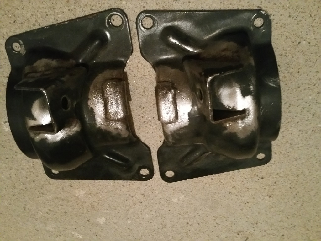

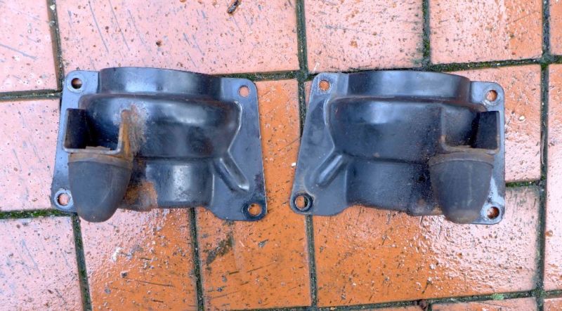

So, die Dinger sind heute angekommen und ich habe gleich mal etwas mit der Bohrmaschine entrostet.
Mal Bilder damit andere mal sehen was mit der Verstärkung gemeint ist.
20160208_155616.jpg [ 236.52 KiB | 23789-mal betrachtet ]
20160208_155851.jpg [ 330.25 KiB | 23789-mal betrachtet ]
20160208_155918.jpg [ 275.94 KiB | 23789-mal betrachtet ]
Mfg

Die schweiss ich mir doch selber drauf, Kinderspiel. :lol:
Und ich fahr schon jahrelang ohne mit den 16ern, keine Dellen, kein Problem.
Allerdings fahr ich nicht im Acker herum.

Solange die Eier nicht den Druck ablassen mag das gehen - hab aber schon gesehen wie die Platte krumm war nachdem der Druck raus war - daher hab ich die bei mir dann doch nachgerüstet

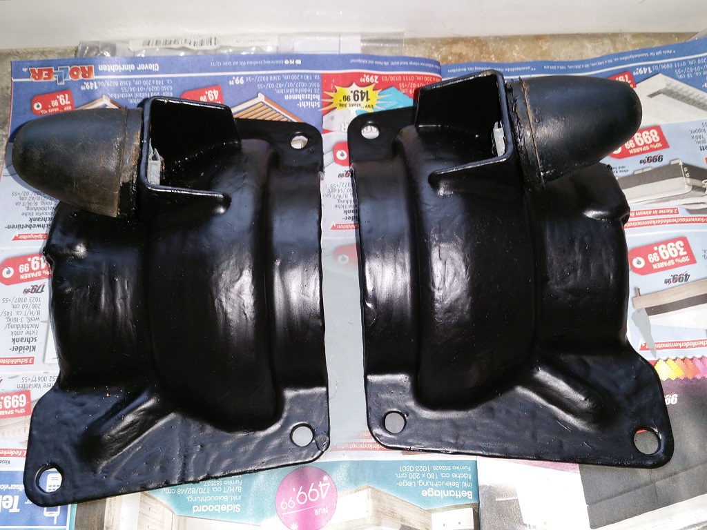

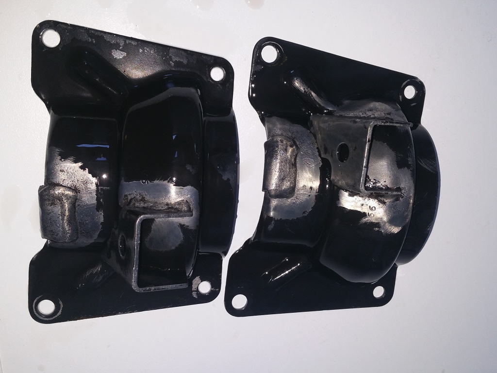

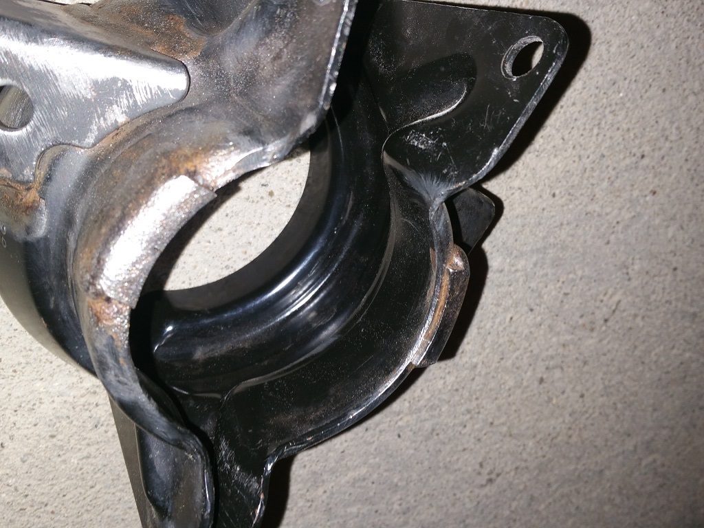

Hm, also ich hatte beim letzten Besuch bei medaber mal geschaut wie es da aussieht. Er hat einen original 98er MGF Brooklands mit 16 Zoll Serie und er hat auch die verstärkten Dinger drin. Zur Zeit liegt er aber an allen 4 Ecken auf den Gummis auf, so tief ist er. Weiß nicht ob das bei ~10°C normal ist.
Mittlerweile habe ich meine soweit entrostet gehabt und mit Brantho-Korrux Nitrofest 3-schichtig grundiert.
20160210_125715.jpg [ 193.63 KiB | 23452-mal betrachtet ]
20160222_161557.jpg [ 279.53 KiB | 23452-mal betrachtet ]
Muss reichen.
