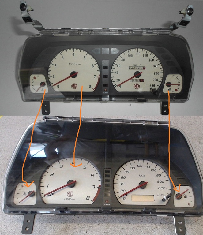

Also ich bekomme demnächst einen MGF Mk1,5 Tacho. Wie ich festgestellt habe gibt es unterschiedliche Tachodesigns zwischen MGF Mk2 und MG TF. Aber beide gefallen mir nicht so gut wie das Design des Mk1 Tachos mit beigem Hintergrund.
Daher wollte ich fragen ob es zunächst möglich ist die Anzeigenblätter Drehzahlmesser, Kühlmitteltemperatur und Tankuhr aus einem Mk1 Tacho in einen MK2 / TF Tacho zu setzen. Meiner Bilderrecherche zufolge müsste das möglich sein. Wenn man auch ggf. Endanschläge auf die Tachoscheibe klebt weil wohl alle Mk2 / TF Tachos Endanschläge besitzen.
Idee 2.jpg [ 157.18 KiB | 24076-mal betrachtet ]
Da größte Problem stellt natürlich die Geschwindigkeitsanzeige dar. Die ist aufgrund Analogzähler zu Digitalanzeige nicht portierbar. Hier wollte ich nachfragen ob es Erfahrungen gibt wie Aftermarket Tachoblatthersteller auf eine Anfrage reagieren bei der ein original Tachodesign nachgedruckt werden soll. Bei den Seiten die ich bisher recherchiert habe stand immer das keine Markenrechtlich geschützten Herstellerlogos oder Schriftzüge hergestellt werden.
Nun wäre das fiktive MK1 Digital Geschwindigkeitstachoblatt aufgrund der Lage der Digitalanzeige ohne MG Symbol. Es geht also quasi nur um die passende Beige Hintergrundfarbe sowie die passende Ziffernschriftart sowie Strichdesign. Ich habe bereits heute bei 2 Firmen angefragt und warte auf Antwort.

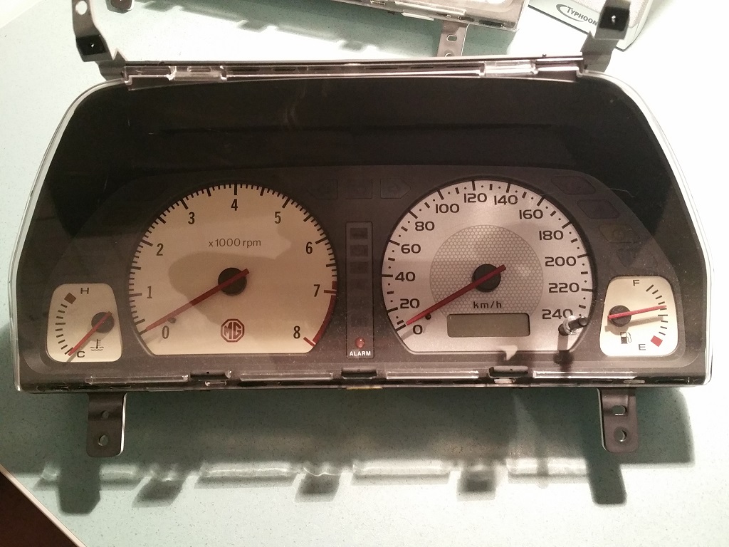

Ich habe heute den Mk2 Tacho entsprechend wie oben beschrieben umgebaut:
Umbau.jpg [ 222.21 KiB | 23796-mal betrachtet ]
Jetzt sind die Anfragen an die Firmen rausgegangen nachdem der erste Versuch unbeantwortet geblieben war.

Ok, Ingo von k-tec-carconcepts hat geantwortet. Er meint es ist unmöglich die Farbe der Originalscheiben zu treffen. Er will mir lieber einen kompletten neuen Satz verkaufen. Aber dann ohne MG Logo.
Das will ich aber nicht. Ich lasse es drauf ankommen und lasse nur die Geschwindigkeitsanzeige fertigen. Kosten belaufen sich in beiden Fällen auf 89 €.

Ok, ich habe die Folienanfertigung erstmal aufgeschoben auf nächstes Jahr. Ich will erstmal testen ob der Tacho überhaupt funktioniert. Ich glaube ich habe beim Umstecken der Drehzahlnadel den Motor dahinter kaputt gemacht. Der Zeiger geht jetzt recht schwergängig. Irgendwas stimmt mit der Welle im Rotor nicht. Muss ich testen.
