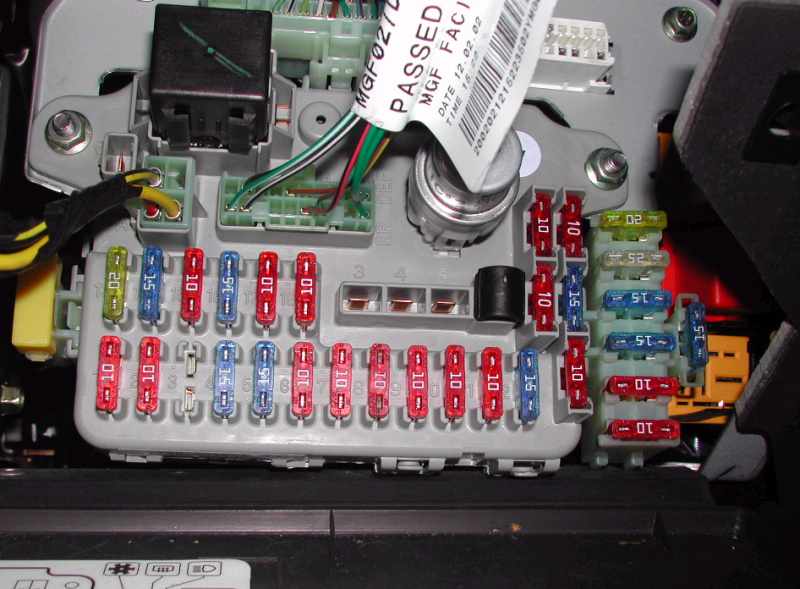

Masse und Beleuchtung nimmst du ja von der bisher verbauten Uhr, denke ich. Zündungsplus holst du dir am einfachsten von Anschluss 3 mittig im Sicherungskasten unterm Lenkrad. Normaler Flachstecker passt. Kann dann alles auch jederzeit wieder rückgängig gemacht werden.
Fuses_2.jpg [ 49.13 KiB | 10062-mal betrachtet ]
Dieser Anschluss ist an sich zum Anschluss des Sitzheizungskits vorgesehen. Der Anschluss 4 daneben liefert Spannung, wenn das Abblendlicht an ist, Anschluss 5 bin ich gerade nicht ganz sicher, müsste aber Dauerplus sein. Der F steht gerade in der Halle, vor der Tür nur der 2004-er TF, und der hat ne andere Elektrik.

@ Mykel: so werd ichs machen, passt.
danke alle
