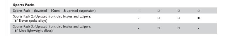

Was willst da schriftliches ? Stand doch auf der Zubehörliste drauf ;) und bei einigen was es halt Serie :)
image.jpg [ 19.86 KiB | 27191-mal betrachtet ]

Gab´s diese Bremse wirklich als Zubehör für den MGF? Ich dachte, die hätte es nur für den TF135 als Extra gegeben.

Die original MGF Trophy's hatten die AP 4-Kolben Bremszangen original drauf, dann gab es da noch für den TF dieselben (TF 160) und die abgespeckten roten Zangen (2-Kolben) und die RD-Typen hatten die normalen sch... Zangen drauf.
Sportspacks gabs schon immer...

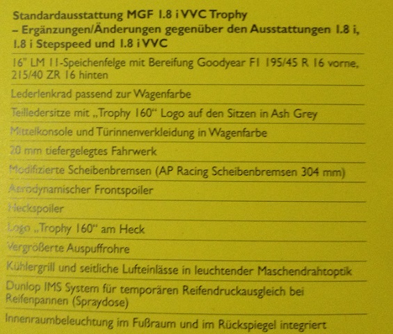

einmal Schwarz auf Gelb
Foto 1.JPG [ 111.09 KiB | 27135-mal betrachtet ]

Peter du bist mein Held kannst du mir das in einer Druckbaren Version mal schicken?
AP Bremse wurde bei mir vom Tüv ohne Probleme eingetragen, kannst gerne eine Kopie haben.
Gruß Mario
