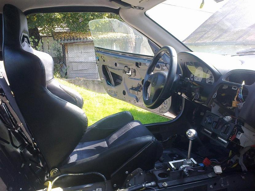

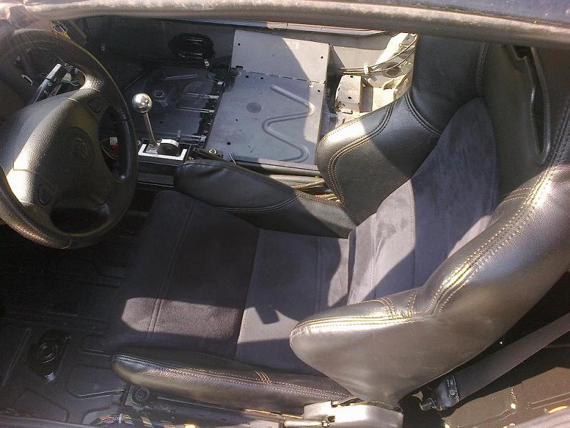

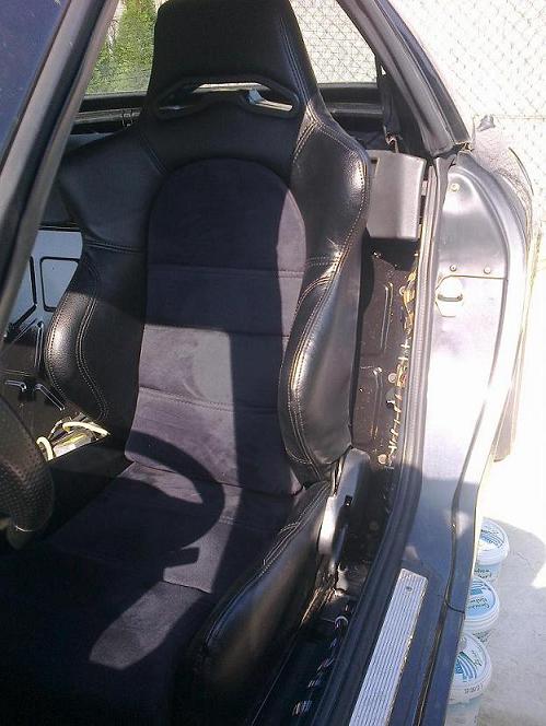

Da ich momentan meinen F restauriere bzw. optimiere stand ich vor dem Problem "welche Sitze" soll ich nehmen.
Mein original Gestühl war nicht nur in einem miserablen Zustand (herzlichen Dank an den rauchenden Vorbesitzer) sondern auch rot (ich bin kein großer Freund von rot). Als Österreicher auf Ebay kaufen ist fast sinnlos, der Versand macht meistens 50% der Gesamtkosten aus... Die Alternativen auf UltimateMG waren mir zu sportlich und außerdem weder in der Neigung noch in der Distanz verstellbar (Eine Lösung die für Österreich unbrauchbar ist).
Ich musste daher einen neuen Weg gehen, das Ergebnis will ich natürlich nicht vorenthalten. Die Sitzhöhe ist für 1,80m große Menschen wie mich optimal, der Seitenhalt ist sehr gut UND der Sitz ist in der Neigung und Distanz verstellbar! :up:
3.jpg [ 69.5 KiB | 26446-mal betrachtet ]
2.jpg [ 97.79 KiB | 26446-mal betrachtet ]
1.jpg [ 110.44 KiB | 26446-mal betrachtet ]

Es ist eine Kombination aus der original Konsole welche ich etwas modifiziert habe und sehr günstigen (wahrscheinlich in China produzierten) Sitzen welche es auf Ebay zu kaufen gibt. Sollte die Verarbeitungsqualität nicht überzeugen kann ich Sitze von fast jeden Premium Hersteller montieren, die Konsole hat entsprechende Bohrungen.

also bei mir ist die sitzhöhe exakt gleich wie bei original. aber ich hab mir die konsole (aus 5mm flachstal inkl. gurtstraffer-halterung) selber gebaut. und die wurde flach direkt am boden verschraubt, drauf noch universal sitzschienen, und voila, es passt.
die china sitze sind nämlich 1-2cm höher, und wenn man noch die sitzkonsole mit laufschienen vom original sitz nimmt, kommt das für mein geschmack zu hoch.
ich glaube, man kann es gut an den fotos sehen, beim metaph ist der sitz sicher so um die 8-10cm höher. viel platz zwischen kopf und verdeck wird da warscheinlich bei einer 1,80m körperlänge nicht mehr sein ;-)
