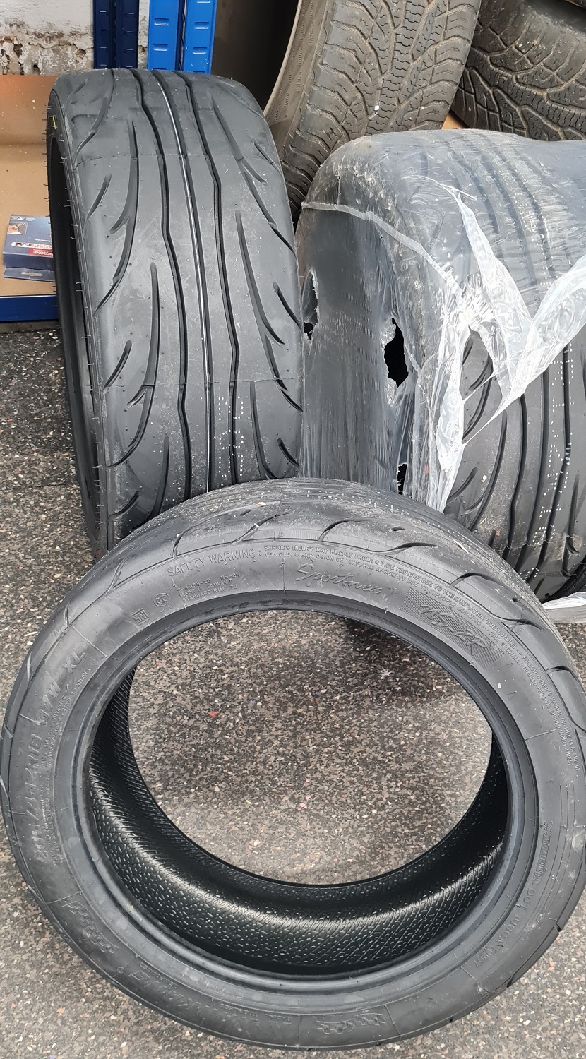

NanKang Sportnex NS-2R 205/45 ZR16 sind heute gekommen.
20260427_185041k.jpg [ 644.23 KiB | 60378-mal betrachtet ]
Naja, nichts besonderes. Aber wie immer mit der Entscheidung ins Klo gegriffen. Reifengewicht 9,4 kg. Somit sind die aufgezogen auf ein ULW Rad schwerer (15,6 kg) als meine jetzigen Abingdon (215/40 15,3 kg).
Also kann man die Nankang NS-2R nicht empfehlen allein vom Gewicht.
